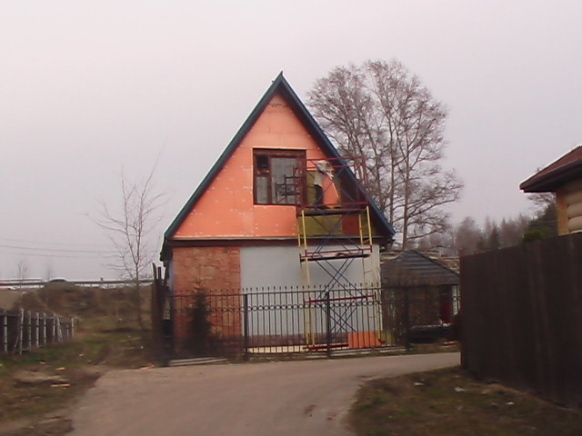

    Это мокрый фасад . минвата используется более плотная , красиво но дороговато и трудоемка , я зимний дом этимIMGA2354.JPGIMGA2285.JPG делаю , только на пеноплексе.

    Рассматривал и этот вариант, но на моём доме "экономия" составила бы всего 6000-8000р. что для такого объёма непринципиально. Поэтому всё-таки решил отдать предпочтение "дышащему" материалу и не упаковывать дом в герметическую оболочку из пеноплекса.

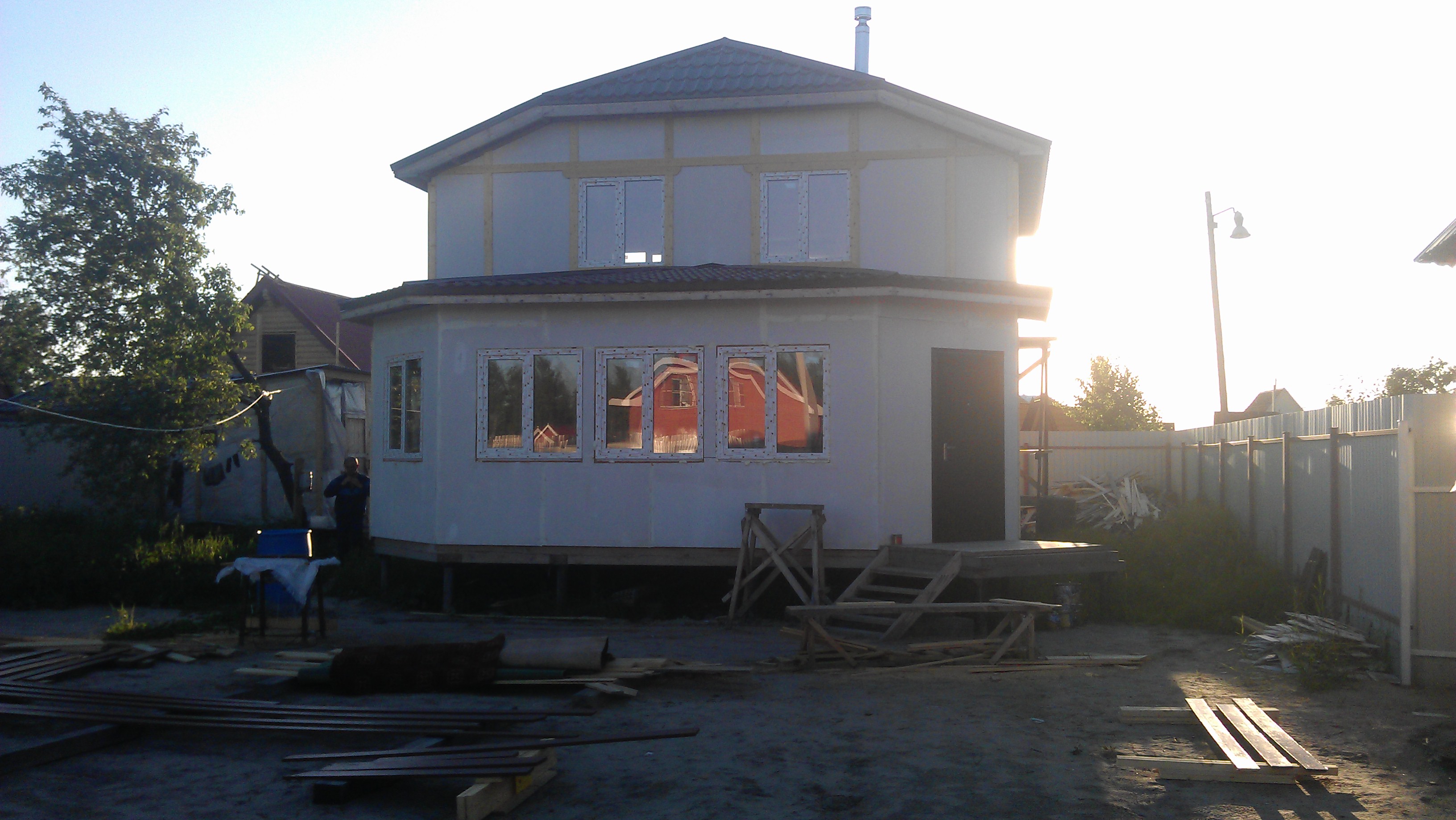

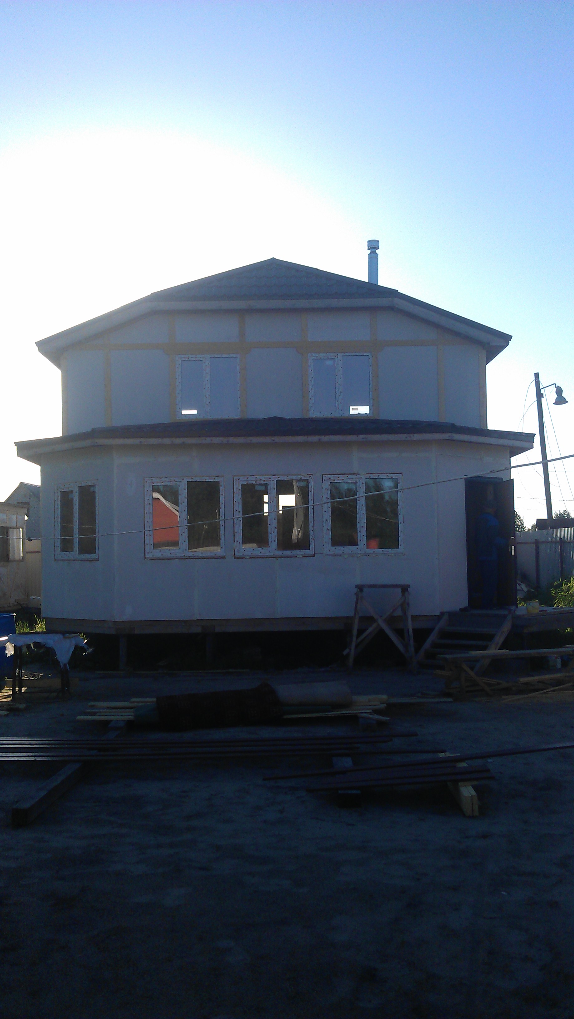

    И мы отметимся - наша банька (в стадии достройки) и прудик

    Интересно, а почему форма такая - почти круглая?
    Самая первая это кухня, далее комната отдыха + парная + помывочная и туалет. 2эт под бильярд
