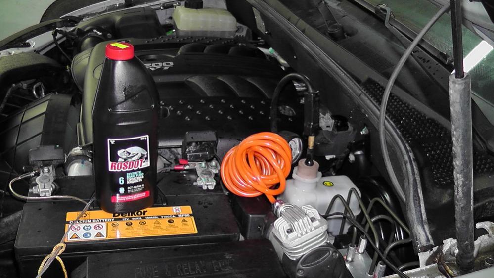

    Доброго времени суток.
    Хочу поделиться опытом прокачки сцепления.
    На днях делал ТО 60 тыс. Делал сам. В том числе менял тормозную жидкость. Откачал шприцем из бачка старую, налил новую. Дальше с товарищем прокачивали по старинке - он давит на педаль, я откручиваю штуцер. В общем тормоза прокачали. Но с этого же бачка питается главный цилиндр сцепления. Надобно было и его тоже прокачать. В умной книжке написано, что сцепление прокачивается так же как и тормоза - один давит, другой штуцера крутит. И вот я откручиваю штуцер, оттуда чпок и вылетает черная жижа. Пытаемся качать дальше, но не тут-то было: педаль сцепления упала в пол и обратно не возвращается. Вернул рукой. С десятого раза педаль накачалась, но когда отвернул штуцер опять вылилось примерно один см. куб. жижи. В общем мучилась полчаса. за это время смогли прокачать примерно 20 см.куб. жидкости. Чистая так и не пошла. Педаль вроде вернулась и решил оставить как есть. Настал момент ехать и о чудо: педали опять нет! Ринулся читать интернет. Пишут, что заклинил где-то на полпути выжимной подшипник. В общем дорога в сервис, бабла штук 15 и т.д. Я сижу на опе ровно. Боюсь психануть. Попил чайку, полез в литературу читать про сцепление и наткнулся на схему гидравлики. Оказывается между главным и рабочим цилиндрами сцепления стоит еще клапан, который якобы нужен для поддержания в системе остаточного давления. Дальше вспомнил про старую приспособу для прокачки тормозов, с помощью которой в бачке с тормозухой создается избыточное давление, которое прогоняет по системе тормозуху. Остается только откручивать штуцера и ждать когда пойдет свежая жидкость. Главное не упустить момент, когда жидкость в бачке дойдет до мин. уровня. В общем ринулся к станку, написал прогу, выточил пробку для бачка, вставил в нее сосок от бескамерной шины. Налил в бачок тормозухи, вставил пробку, к соску подключил компрессор для накачки шин. Залез под машину, надел трубку на штуцер сцепления и открутил его. Далее потихоньку начал накачивать давление в бачок. При 2 атм. пробку вышибло. Стал давать 1-1,5 атм. придерживая пробку рукой. Из трубки потекла черная жижа. Потом жижа стала светлеть и наконец пошла чистая жидкость. В общем пролил примерно 300см. куб. жидкости. Закрутил штуцер и попробовал педаль сцепления. И вот второе чудо за этот день - педаль появилась! На всякий случай повторил прокачку системы сцепления. Педаль стала нормально упругой, отключает сцепление где-то посередине. На новой машине педаль отключала только в самом конце (у коврика). Передачи стали втыкаться намного лучше - особенно первая. Видимо дело действительно в этом клапане. Кстати на ТО 30 тыс. ОД сцепление мне не прокачивали. Я стоял рядом с машиной и наблюдал. Делали они там все по-старинке. Видимо знали, что так сцепление не прокачать.
    P.S. Я не знаю на какое давление рассчитан бачок с тормозухой, так что давление надо давать аккуратно, чтобы его не разорвало.

    Лучше поздно)) В общем, спасибо за подсказку!!!

    Очень интересный и познавательный отчёт, спасибо. Во многих, всем знакомых, автосервисах просил подрегулировать сцепление, но слесаря говорят лучше его не трогать. Сам 2 раза подводил свободный ход, становилось лучше, но такого эффекта, какого достигли вы, не было. Вы пишите "На всякий случай повторил прокачку системы сцепления" - этим же или старым способом? Надо бы взять на заметку, этот способ прокачки сцепления, автослесарям, которые обслуживают наши машинки. Кстати, читаю уже второй отзыв, именно по этому способу прокачки сцепления.

    Может на моей машине гидросистема иная, но сегодня, поменяв сцепление, прокачали его традиционно - нога в пол))
