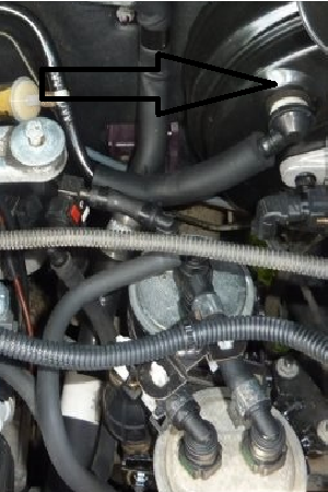

    Братцы , подскажите , а как снять вакуумный патрубок с вакуумного усилителя ? Попытался откинуть крутя вправо-влево - не пошёл , бросил эту затею, побоявшись повредить что-то... Есть нюансы!? Подскажите, кто скидывал...

    имеется ввиду с большого круглого барабана, что за бачком с тормозной жидкостью:я думаю, что это вакуумный усилитель тормозов..или это не так?
    Фото не мое, конец патрубка , там где не обведено красным
    Вакуумный насос - это то что на задней части двига
    Последний раз редактировалось LAVR; 09.12.2016 в 22:14.
    Олег, привет!
    Я снимал. Там крепление типа пластикового штуцера с резиновым уплотнителем. Тяни не бойся))
    О, спасибо!
