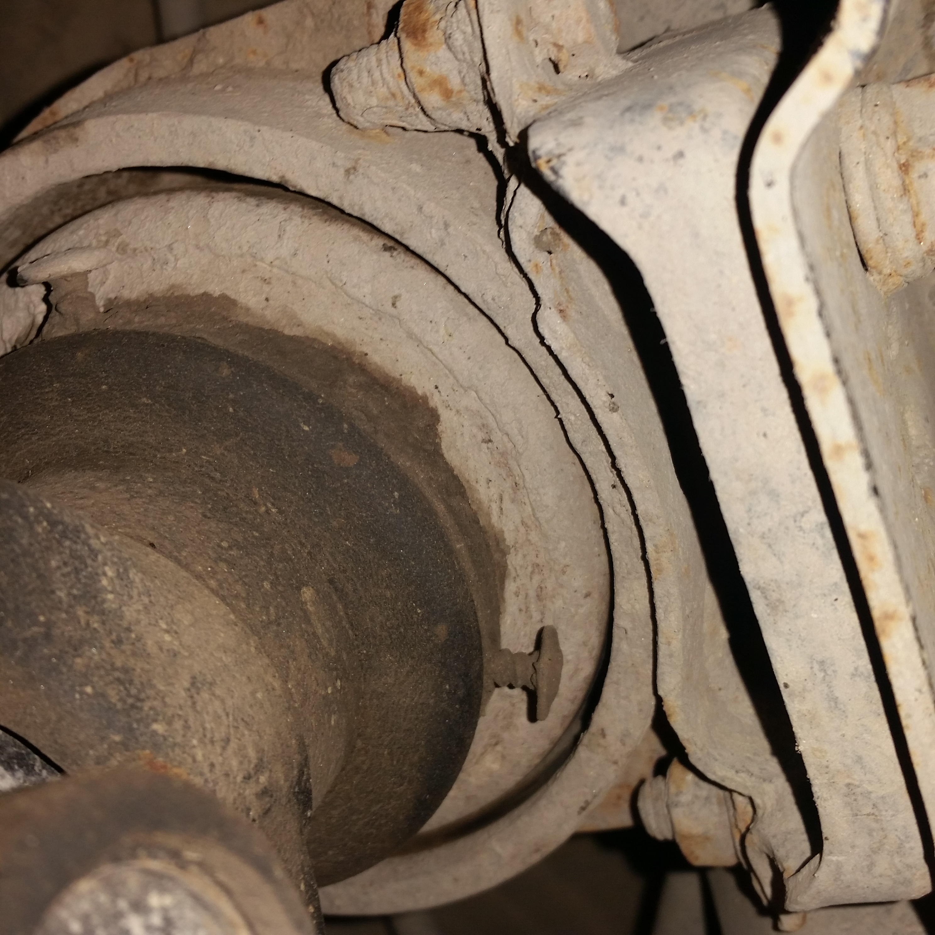

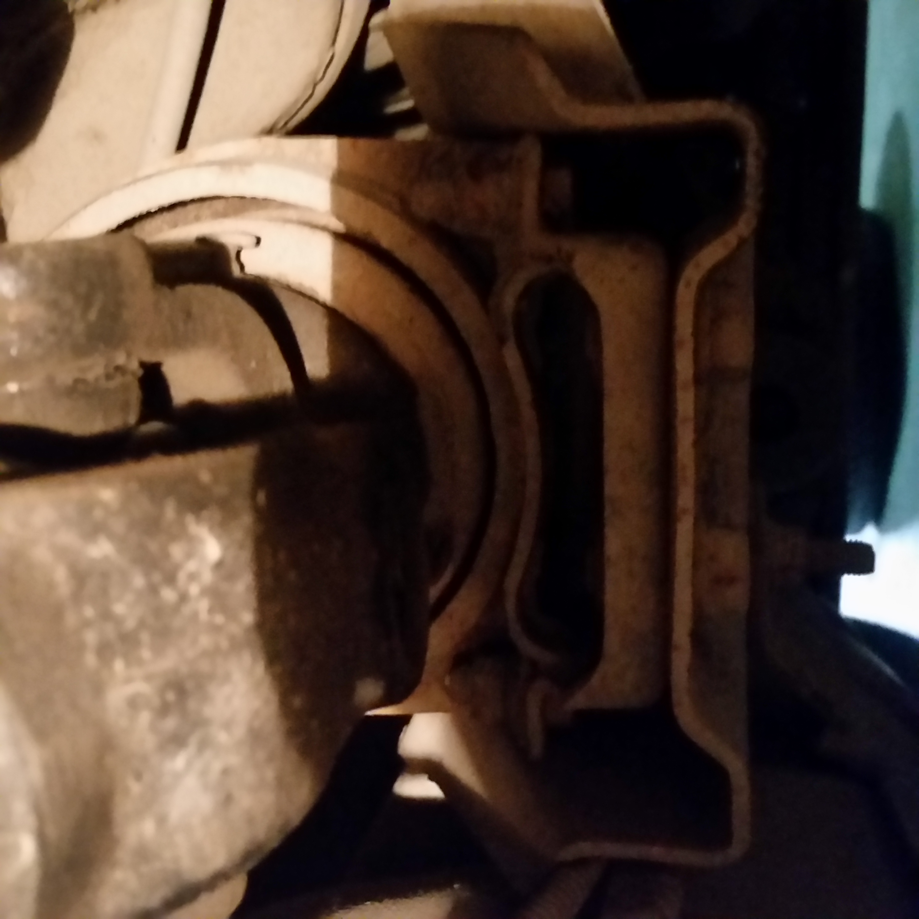

    Не так быстро, часовые пояса все же, фото на телефон по этому как получилось.20160731_130400[1].jpg20160731_130406[1].jpg20160731_130452[1].jpg20160731_130504[1].jpg Вот как то так с низу основа срезанная с родного подвесного и к ней без переделок прикручен газелевский подвесной. Если будут вопросы готов ответить

    6,852
    а саморезы там для чего ? ( на последнем фото видно)
  28. #58
    7,381
    Балансировочные
  29. #59
    Анатолий
    Екатеринбург
    155
    Это мысль инженерная , там на некоторых моделях подвесных есть место до подшипника с обоих сторон, ну я пыльники на подшипнике убрал, смазки там конечно же не было, смазки набил и подобрал сальники по размеру. С одной стороны сальник встал как там и был, а вот с этой получился слабо и выпадал видимо во втулке есть конус небольшой, ну я его таким образом на три саморезика и закрепил, Вам это делать необязательно (с сальниками мудрить), но подшипник вскрывать и мазать надо обязательно иначе ходить не будет.
