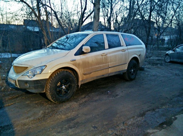

    Всем, привет! Наконец-то поставил колеса, внешним видом доволен. Всем спасибо за советы!!! Теперь осталось проверить в грязи))) OHe9VxVjZ0U.jpg
