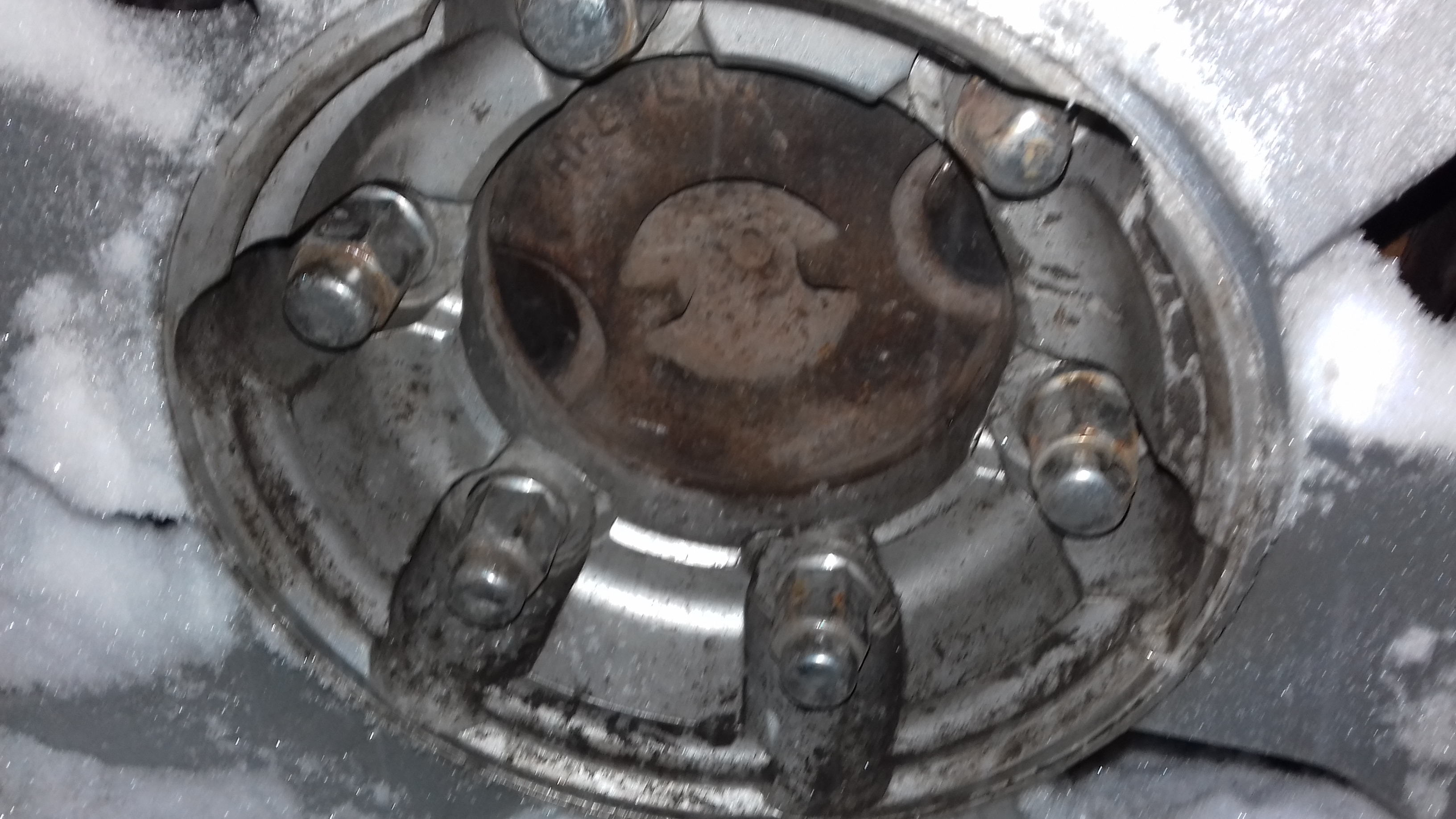

    Привет народ! Углубился в проблему дики и шины на свой рекс ( RX 2.3 2006г. МКПП)
    и понял что чего-то не знаю. Что это за тип диска?
    Приветствую!
    А что Вас интересует?
    У Вас part-time
