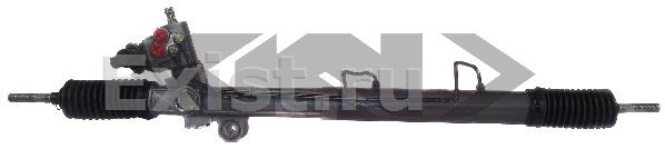

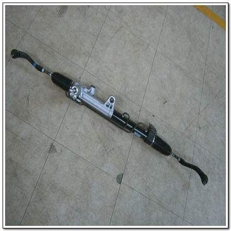

    Андрей Сергеевич, ну почему вы раньше не отписались? Вот на лицо не компетентность сотрудников ликви моле. Ведь когда я приехал на одну их точку со своей проблемой и хотел полностью заменить жидкость в гур он мне посоветовал именно это( может проплачено?) . Я перед поездкой изучал тему жидкостей для гур и по этому специально уточнил у сотрудника, это синтетика? Ответ был положительный. Мастер который мне менял рейку , что то говорил про фуссо, но особо не настаивал. Теперь попал на замену, где то тысяча с лишним или можно пока оставить? Про рвущийся шланг я в курсе. Про рейку, ведь на фото она без наконечников. При чём везде.

    По фото:
    Где ты видел фото без наконечников? У меня в магазине фото нет - пока руки не дошли сфотографировать.
    Вот с экзиста. рейка.jpg . img1.jpg или вот R2103_enl.JPG На счёт вашего сайта могу сказать. Навигация на мой взгляд удобная, но фоток действительно многих нет. Собственно у большинства продавцов их вообще нет, но с фотой интересней и более понятно.
    Последний раз редактировалось Владимир (rEg); 30.10.2013 в 07:04.
    Владимир, экзист фото разместил не НАШЕЙ рейки!!!
    Странно, а по мне вроде похожа .
    Вот это НАША рейка
