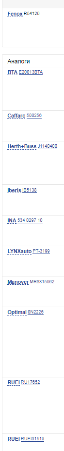

    REXTON W
    2.7 XDI МКПП-5
  8. #188
    6,171
    Цитата Сообщение от -=W=- Посмотреть сообщение
    все что дороже 2000 это натяжители в сборе
    https://www.exist.ru/Price/?pcode=6652000170
