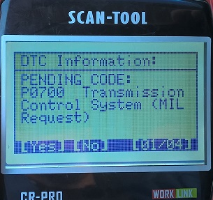

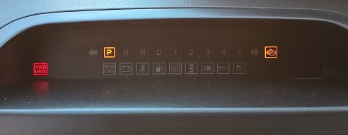

    НУ вот... кажется и я куда-то приехал...
    Несколько раз было, что в режиме S, после подключения муфты и переднего привода вылетала ошибка 4WD Cheсk. думал, что просто мозги не успевали среагировать, но видимо, это мои думалки...
    Сегодня ехал на работу, и на одном из длинных светофоров поставил коробку на N. Тут же прилетела 4WD Cheсk и коробас перешел в аварийный режим. При переводе в режим D, ехал на первой передаче, так что пришлось съехать в сторону, чтобы разобраться.
    Поле того, как выключил зажигание 4WD Cheсk продублировался и в Cheсk Engine. Последующий поворот ключа и 4WD Cheсk пропал, остался только Cheсk Engine.
    Тут несколько проще - подключил мотор-тестер, снял ошибку Р0700 и поехал дальше.
    Приехав на работу, решил сделать небольшой эксперимент. В режиме W ничего подобного не происходит, всё как и должно быть.
    А в режиме S, при переходе на N опять загорается 4WD Cheсk (фото 1).
    Перевод кулисы в положение Р - небольшой рывок коробки.
    Затем ключ в положение Выкл/Вкл загорается Cheсk Engine (фото 2).
    Ещё одна операция ключом Выкл/Вкл, остается только Cheсk Engine.
    Подключенный мотор-тестер пишет Р0700 Контроль системы трансмиссии (MIL Reguest) (фото 3)
    Понятно, что ошибка Р0700 появляется сразу вместе с Cheсk 4WD, но она не скидывается никак, пока не перейдет в Cheсk Engine.
    Снимаю ошибку, всё нормально. Теперь надо разбираться что к чему и самое главное - почему?! И почему на режиме S есть, а на режиме W нет?!

    ....Подключенный мотор-тестер пишет Р0700 Контроль системы трансмиссии (MIL Reguest) (фото 3)
    Понятно, что ошибка Р0700 появляется сразу вместе с Cheсk 4WD, но она не скидывается никак, пока не перейдет в Cheсk Engine....
    Ошибка Р0700 - это обобщённая ошибка системы контроля TCU - трансмиссии и системы полного привода.
    Исходя из опыта и проявлений такого рода ошибок первое и самое простое, на что надо обратить внимание и что надо исключить- это проконтролировать состояние проводов жгута проводки и самого разъёма питания мотора раздаточной коробки. Далее от разъёма проверить состояние проводов самого мотора раздатки. Внешняя (забортная) проводка на ссангйонгах - слабое звено , со временем она начинает подкидывать пробелемы из-за нарушения изоляции или отгнивания проводов в местах входа в герметичные (должны быть такими) разъёмы .
    Подъёмник , "раскрыть" жгут и тщательный внешний осмотр каждого провода , самого разъёма (мама-папа)... прям брать рукой и покручивать смотря на каждый проводок))
    поищу темы где выкладывал фото, чтоб понятней было что искать. Позже скину ссылки))
    Типа такого надо посмотреть
    По всему жгуту до разъёма и после. На фото обрыв (на самом деле было место треснутой изоляции и окислов) на проводке самого моторчика, то, что идёт от "мамы" на сам мотор
    Последний раз редактировалось LAVR; 18.02.2019 в 13:12.
