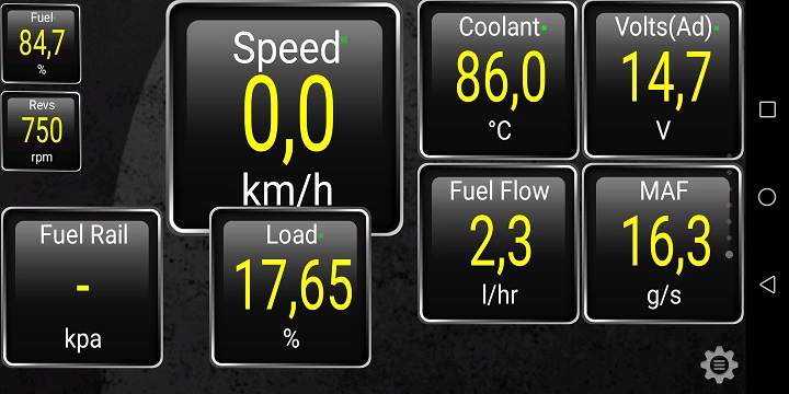

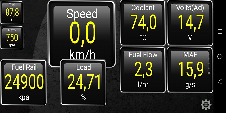

Глянь еще нагрузку на мотор. Должно быть в районе 22% при всем выключенном
Проверил значение параметра нагрузки с MAF и без него. Температура - до какой смог прогреть, доехав до работы.
MAF отключен
MAF подключен
Расход воздуха, сегодня с подключенным MAF - примерно, как у Granak.
В ближайшее время будет возможность прогреться побольше - обращу внимание на расход на ХХ и нагрузку. Не помню, чтобы расход был ниже 2 л/час. Перепроверю себя.
Сумел прогреть до 86. За бортом "0". Термостат работает - патрубки на 75 были разной температуры, Радиаторы чистые - очень хорошо охлаждается при движении и на светофоре.
Создается впечатление, что либо Торк врет с расходом, либо прошивка так себя ведет.
