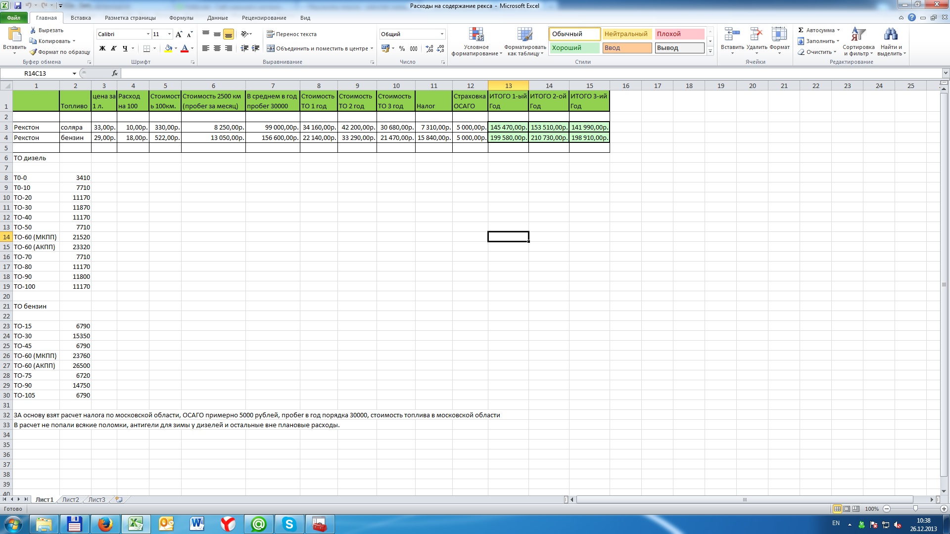

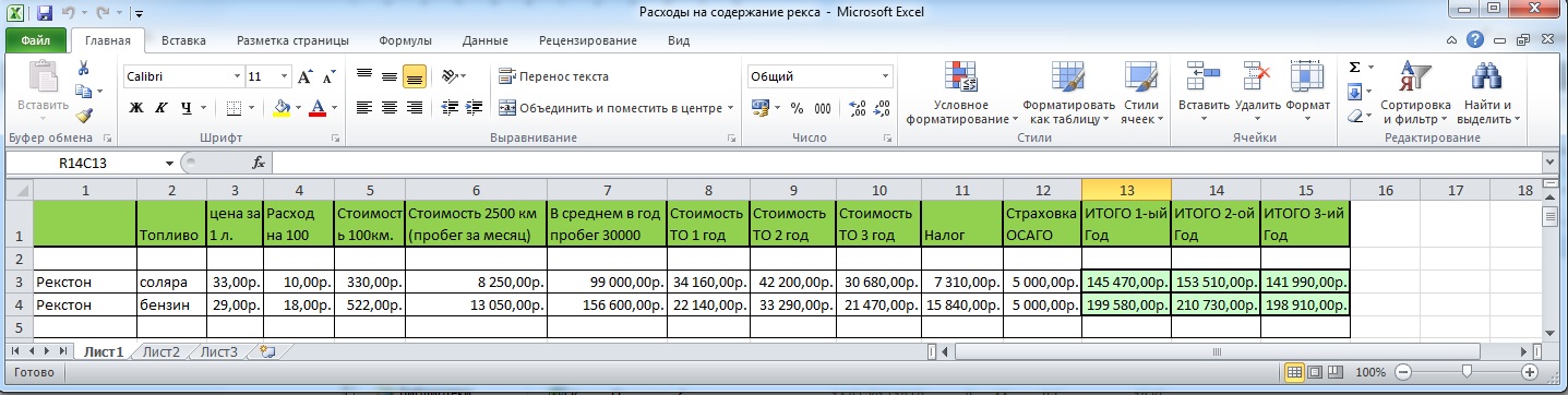

    По поводу содержания я где то делал и выкладывал табличку стоимость содержания рекстона зажигалки 3.2 и дизеля 2.7, в которой есстественно не учитывались вне плановые ремонты. Дизель дешевле это факт.

    Табличка которую я как то делал

    Указываю стоимости ТО ( с учетом расходников) для дизеля и бензина 3,2:
    Бензин
    ТО-15 7500 руб
    ТО-30 15000 руб
    В регламенте на бензин нет, но очень рекомендовал бы провести ТО-0 3850 руб
    Дизель
    ТО-0 3850 руб
    ТО-10 7500 руб
    ТО - 20 10300 руб
    ТО-30 11100 руб

    Не торопись, возьми калькулятор и посчитай итого за 3 года.
    На полтинник экономии в год можно не заморачиваясь либо менять на новые форсунки, либо присадками разными баловать топливную!
