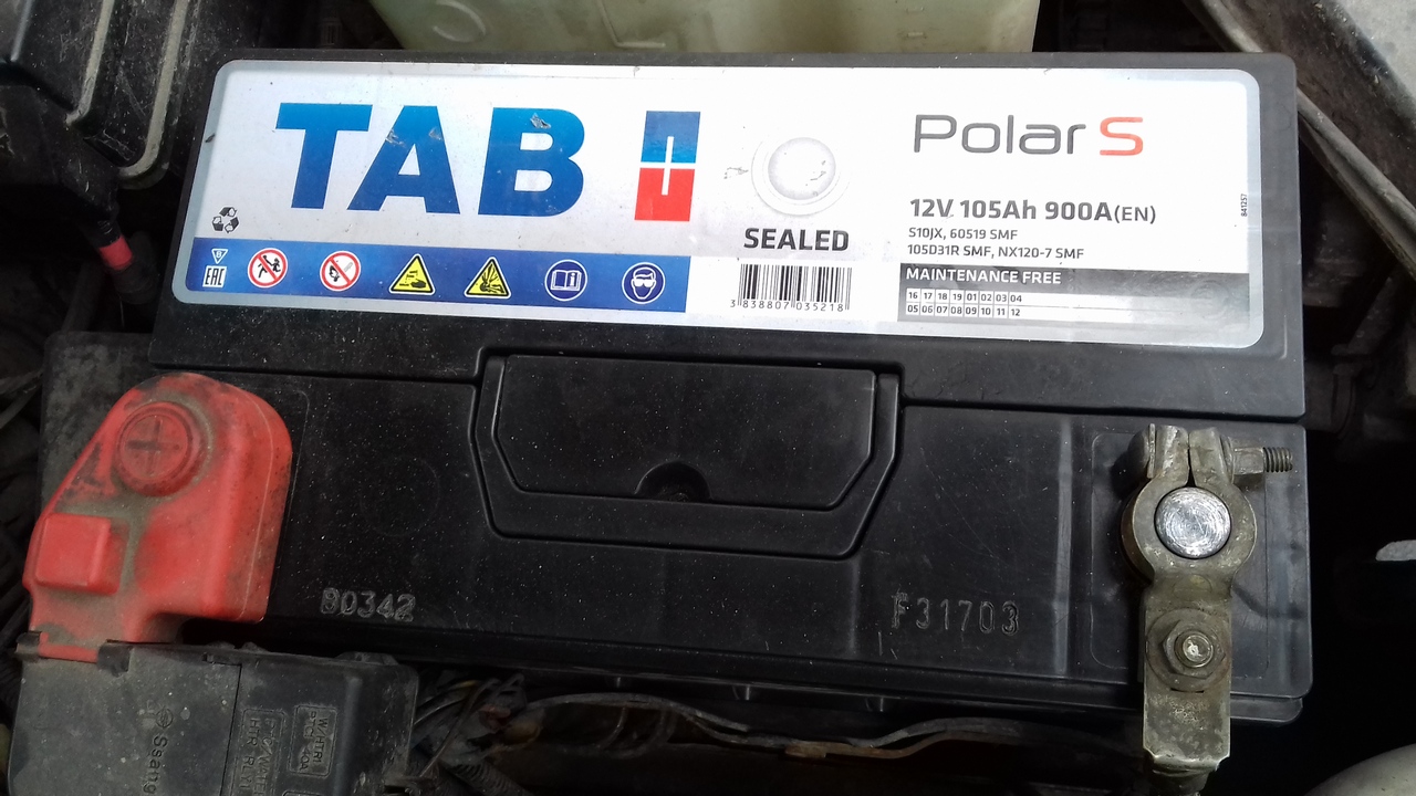

  7. #847
    Местный Аватар для Moxa
    11.10.2013
    Москва ЗАО
    466
    Вложение 9426
    Вот такой купил, заявлен 105Ач, в стандартном размере 306мм. Пока наверное рано давать оценку, работает эффект "ВАУ" в сравнении со старым Varta. Пока ясно одно, варта и бош - говно!!!

    Один год. Был посажен в нулину за 11 дней подлым пожирателем энергии, который живёт у меня в автомобиле. И больше он не подаёт признаков жизни.

    Через него зарядник может только 2 ампера протолкать, но вся энергия превращается в тепловую. После 2 суток зарядки на клеммах менее 6 вольт.
    Это Все!Помер:(

    Без вскрытия сложно сказать со 100%-ой уверенностью
