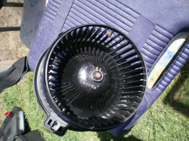

    Отсоединили фишку питания и вот он у вас в руках, весь пыльный, грязный (внутри) и с элементами листьев и веток.
    Жалко что я только после того как всё снял и вытряхнул дотумкал всё это сфоткать, ну короче там было 5-6 листочков (ну очень сухих) и веточка.
    Всё было выкинуто, барабан вентилятора промыт, так же было промыто внутреннее пространство вентилятора (на сколько пролезла рука).
    Вентилятор после мойки.
    Собираем всё в обратном порядке, аккуратней с прокладочкой (я смог поставить её раз на 5-6, всё время выпадала из пазов, хотел либо вообще не ставить, либо литольчиком прихватить, но терпение и труд....) с третьим саморезом при сборке было уже проще, и самое последнее это две фишки на двигатель и на резистор.
