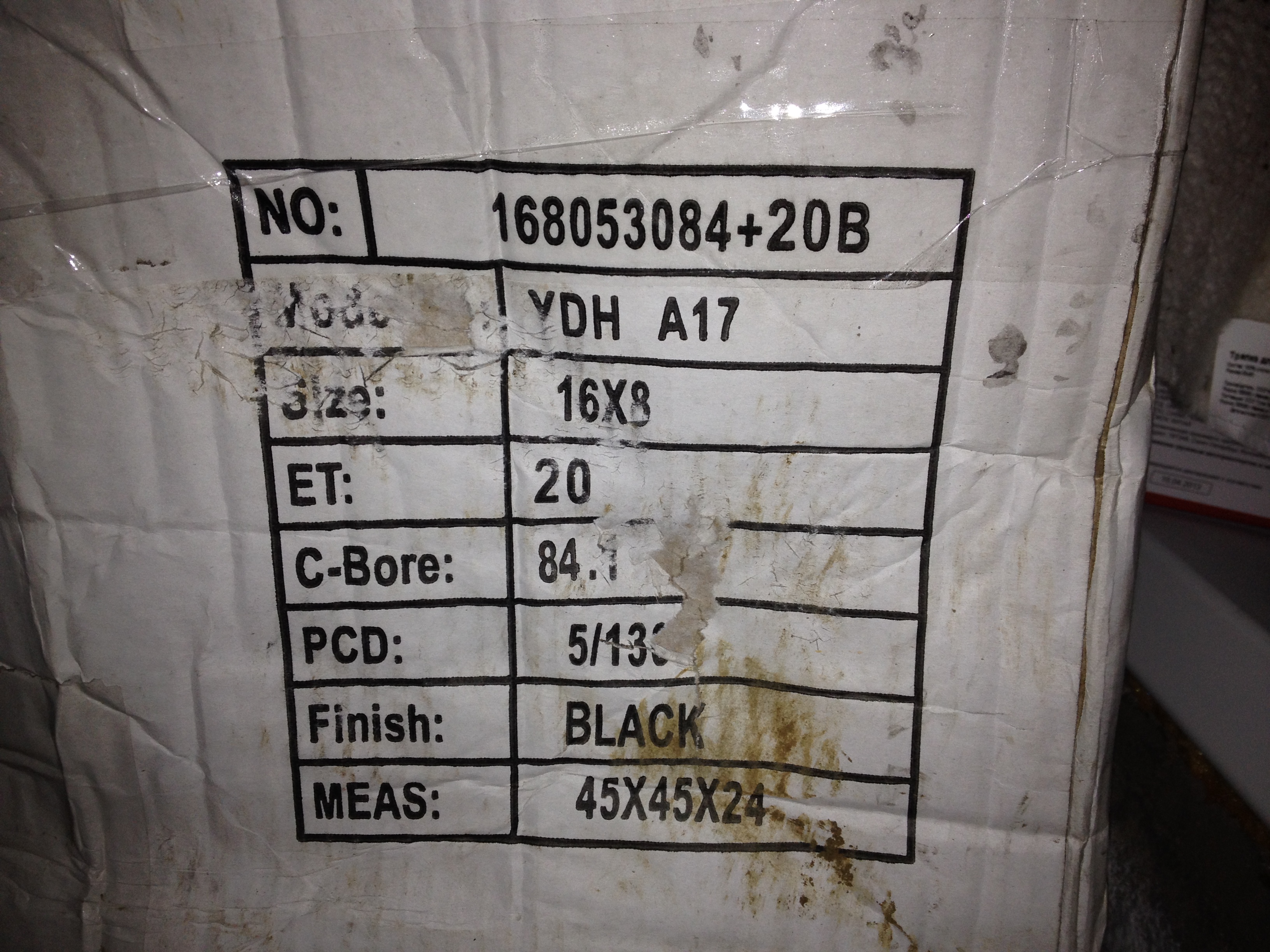

    Чем грозит установка вылета ЕТ 20 С резиной купер ст макс 235/85 R16 лифт перед 3 зад 4 диски стальные тяжелые да и резина не хило весит .Очкую кароче .
    Ничем не грозит. Но если диски те, что менял рома ((Ромкин), то 235 для них сильно узкая. У меня 265 и то мало... 235 на 8-е диски нельзя ставить
    Последний раз редактировалось Kos-fox; 16.12.2013 в 20:04.
    для 235 шины максимально 7,5 дюймовый диск нужен
    Олег, согласен на 100% , 7,5 это предел!!!
    Последний раз редактировалось Kos-fox; 16.12.2013 в 20:34.

    Окей спасибо значит будем продавать :)

    А еще парни вопрос а размер 265\70\16 нормально встанут на эти диски ?
    265 вполне нормально встанут.
    Встанут
