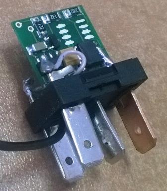

    Работает все очень просто. Все свои функции реле выполняет в полной мере, мигание, включение и отключение дальнего света в любом режиме. Включается режим ДХО только после заводки двигателя. Отключается режим ДХО при включении либо габаритов, либо ближнего света, либо дальнего света и на остановленном двигателе. Можно принудительно отключить режим ДХО. Яркость тоже можно настроить не вынимая реле. Вообщем полностью соответствует требованиям ПДД. Отсутствуют переделки проводки в автомобиле и невозможно забыть включить свет при движении.
    На фотографии видно простоту монтажа, у меня заняло примерно 1 минуту.
    С яркостью почти также просто, фотографии сравнения яркости сделаны утром против солнца и вечером, было уже пасмурно. Себе установил 20%, на вид чуть тусклее ближнего. Зато экономия на лампах, хоть и галогенка не любит низкого напряжения, зато работает без перегрева, а нагар снимается включением ближнего света на 5 минут.

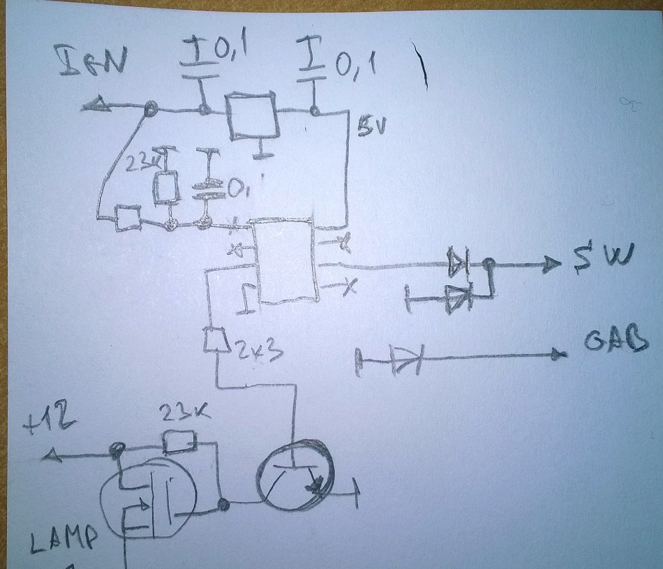

    Реле взял родное из дальнего света. Выбросил катушку и контакты. Впаял свою платку. При постоянно включенном дальнем свете за 10 минут температура ключа не изменилась. Все управление от переключателя дальнего света. Я очень доволен работой ДХО. Внутри микроконтроллер, силовой транзистор, и всякая мелочевка.

    схема

    конструктив без корпуса

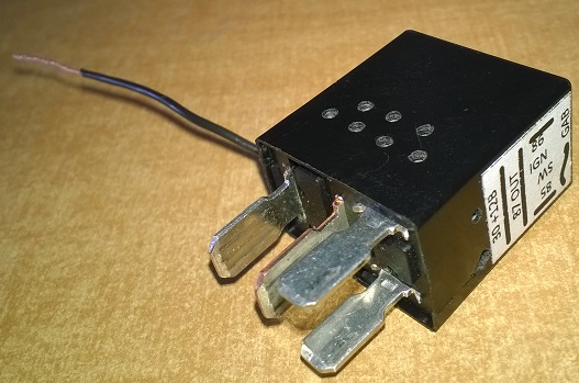

    в корпусе

    Релюшка такая: в экзисте 8441006020 - оригинал
    8441006021 - неоригинал
    цена 200 рублей.

    Фото релюхи:
    http://radikall.com/images/2014/09/24/SfzXg.jpg
    http://radikall.com/images/2014/09/24/KuR6z.jpg
    По поводу распайки не понял, что то надо еще?

    Фото релюхи:
    Мне надо номера контактов, на фото они есть. Вообщем распайку делаю по фото.
    30 - +12В
    87 - лампа
    86 - цепь зажигания
    85 - переключатель
    вместо 87а - выведенный провод
    остальное в личку.

    А по температуре как? Полевик не перегреется?
    Ну прям по моей схеме)))

    О блин конкуренты)))

    Не беспокойтесь, не конкурент. Я делал только пару партий, замечания к работе есть (проблема скорее отдельных автомобилей, напряжение с генератора у некоторых низкое), но заказов нет. Потому и не конкурент. Вывод это минус. Полевик температуры окружающей среды, почти не греется, специально замерял в разных режимах в жару после дальней поездки. Проверил при -30С, у меня отлично отрабатывает.

    Открою секрет, тоже могу сделать чтоб негрелись, но в шиме длина импульса должна быть менее времени при превышении которого ток включения через лампы превышает номинальное и идет разрушение нити лампы! Скважность и частота как раз и увеличивает переходные процессы преобразующиеся в тепло.
