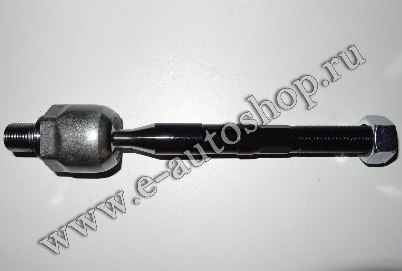

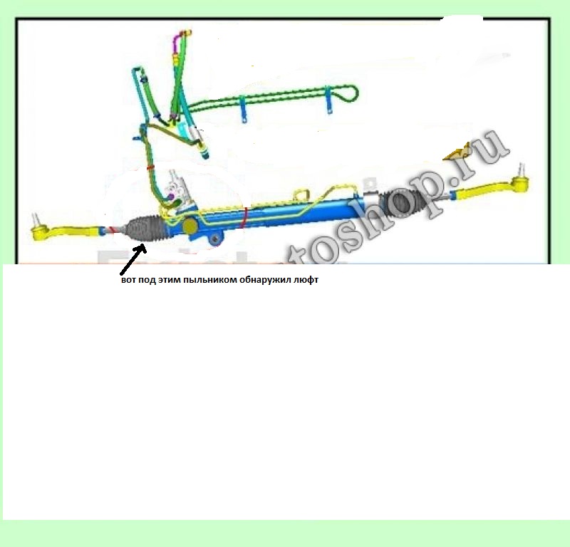

    может не в тему, но быстро не нашел где спросить.
    появился люфт под этим пыльником. получается менять рулевой наконечник нет смысла (я их менял по осени), а менять вот такую тягу рулевую?!
    Подскажите неграмотному. Спасибо заранее!
    Под пыльником находится именно рулевая тяга

    Дмитрий, схему чего?
    На Вашем рисунке желтым рулевые наконечники, они накручиваются на рулевые тяги.
    Березники, Пермский край
    59
    как сама тяга к рейке рулевой крепится, вот что хотел спросить...
    Резьбовое соединение!
    59
    ясно, спасибо. заказ... буду ждать доставки...
    смазки сколько надо набивать и какой?!
    В шарнире тяги смазка должна быть с завода, больше ничего набивать не надо.
