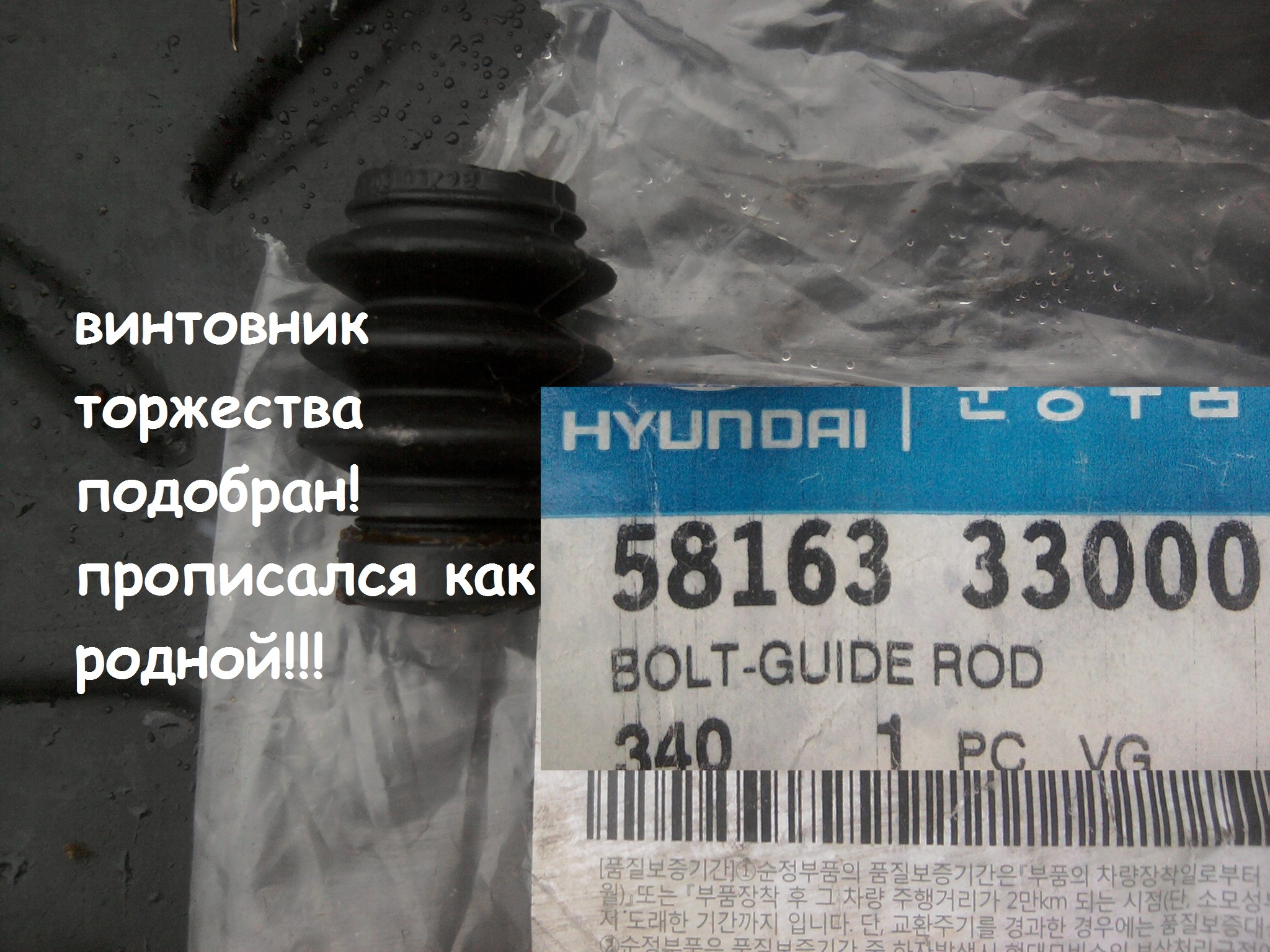

    После замены колодок выяснилось, что пыльник направляющей порван, а сама направляющая закисла намертво. Пришлось греть чтобы вынуть. Как выяснилось в процессе подбора з/ч, суппорт (как и колодки) одинаковые на определенных моделях Киа, Хёндай, SY.
    Т.к. менять хотел только нижний пыльник и направляющую, не мог предположить, что верхняя направляющая и нижняя отличаются. Вначале перепутал и поставил вниз верхнюю.
    Пыльники и фиксирующие болты вверху и внизу одинаковы.
    Последний раз редактировалось Svoy; 08.09.2013 в 20:41.
    ПОЛНЫЙ НАБОР :
    Передний суппорт
    Пыльник 58164-33000
    Направляющ. 581622F300 (низ)
    Направляющ 581612F300 (верх)
    Задний суппорт
    Пыльник 58164-4D500
    Направляющ 58221-4D500
    Направляющ 58222-4D500
    Последний раз редактировалось Svoy; 08.09.2013 в 20:03.
