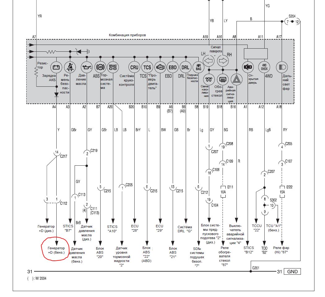

    схему по установке второго салонного аккумулятора
    контакт нужен для запитки реле
    На схеме подписано как желтый провод колодка А, 4 контакт
    не вкурил, спасибо!
    Но думаю быстрее с генератора прозвонить этот провод и проверить напряжения, можешь сразу релюшку подключить и проверить еще как лампочка аккума будет себя вести.
