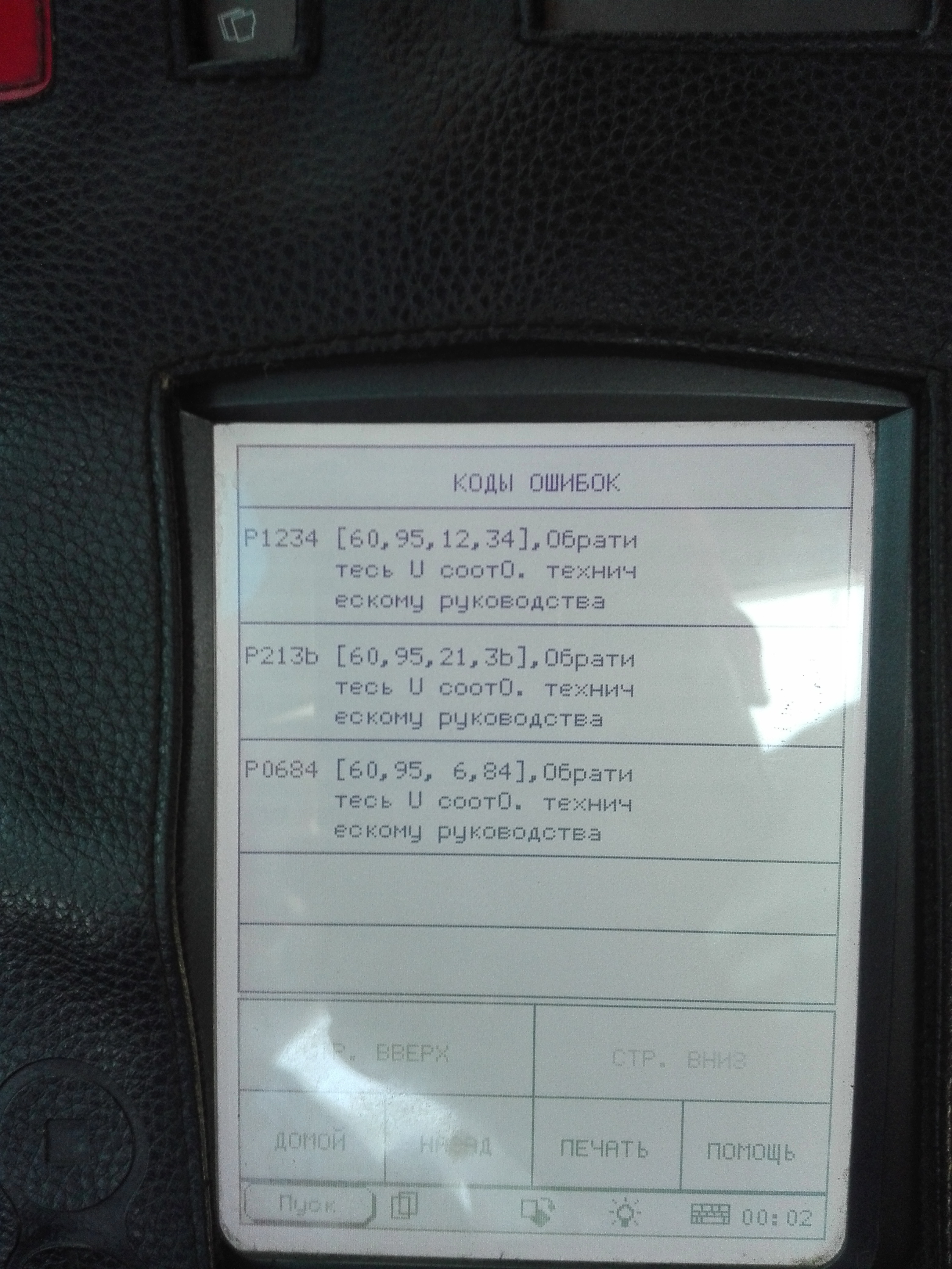

Тема: Горит лампа накала свечей
    Цитата Сообщение от czver Посмотреть сообщение
    Здравствуйте коллеги...
    Здравствуйте, уважаемый czver, к сожалению, на "красном" Вы так и не представились, может быть на этом нашем форуме вы зайдете в тему http://autoclub-ssangyong.ru/showthread.php?t=55 и отпишитесь?
    По сабжу. Расскажу про свой случай, мало ли, вдруг поможет.
    Описано в теме http://autoclub-ssangyong.ru/showthread.php?t=86&page=2 начиная с сообщения №32. А вкратце суть такова. Постоянно заправлялся на ГПН, начал движок при заводке на холодную "подтраивать", вибрация в течении 1,5-2мин, начала постоянно гореть спиралька. Заехал в КарСИ, сделали диагностику, вроде как показало, что действительно, вмэрла свеча накала. Поскольку дело шло к лету, решил не заморачиваться с заменой до осени. Единственно, что было сделано - перестал заправляться на ГПН, перешел на лукойл (настоящий фирменный, не франшиза). Через короткое время вибрации и троение пропали, спиралька гореть перестала, движок стал работать тише и ровнее. И когда осенью опять ездил в КарСИ на ТО, сделали заодно диагностику, которая показала, что все свечи накала исправны. Вот такая вот странная история со мной случилась.
