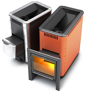

    У себя под печкой положил ряд кирпичей ребром, на них лист железа и рама из уголка, чтобы не разъезжалось.
    Печку надо брать с баком для воды! У меня Вулкан на 100кг. камней и 40л. воды, бак с водой отделяет жаркую часть печки от дерева, а как известно, вода больше 100С не нагревается! Топится печь из раздевалки-выпивалки! Труба железная, выводил в сторону, через стенку сразу на улицу, и чистить легко, и голова не болит, чего там в перекрытиях делается! В помывочной пол с зазорами, под ним оцинковка, которая сводит всю воду к сливу, ни какой лак не защитит от гниения, если деталь не будет иметь возможности сохнуть!
