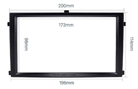

    Здравствуйте.Я решила поставить магнитолу 2 din(у меня Рексик 2 /2010/ 156 000)...почитала сообщение про установленную Вами магнитолу,посмотрела в инете и решила ставить такую же...но у меня возник вопрос...я так понимаю рамку нужно под магнитолу? А какие размеры должны быть у рамки? Заранее спасибо за ответ)
    Местный Аватар для DO.CENT
    202
    Здравствуйте! Идеально подходящей рамки я не нашёл. Везде предлагают одно и то же, только цена разнится. "Родную" для нашего авто рамку всё равно необходимо дорабатывать,удалением около 2мм материала по внутреннему периметру. Процесс скорее аккуратный, чем трудный.
    Чуть позже найду фото с промерами...
    Вот, пожалуйста:

    Вот, пожалуйста:

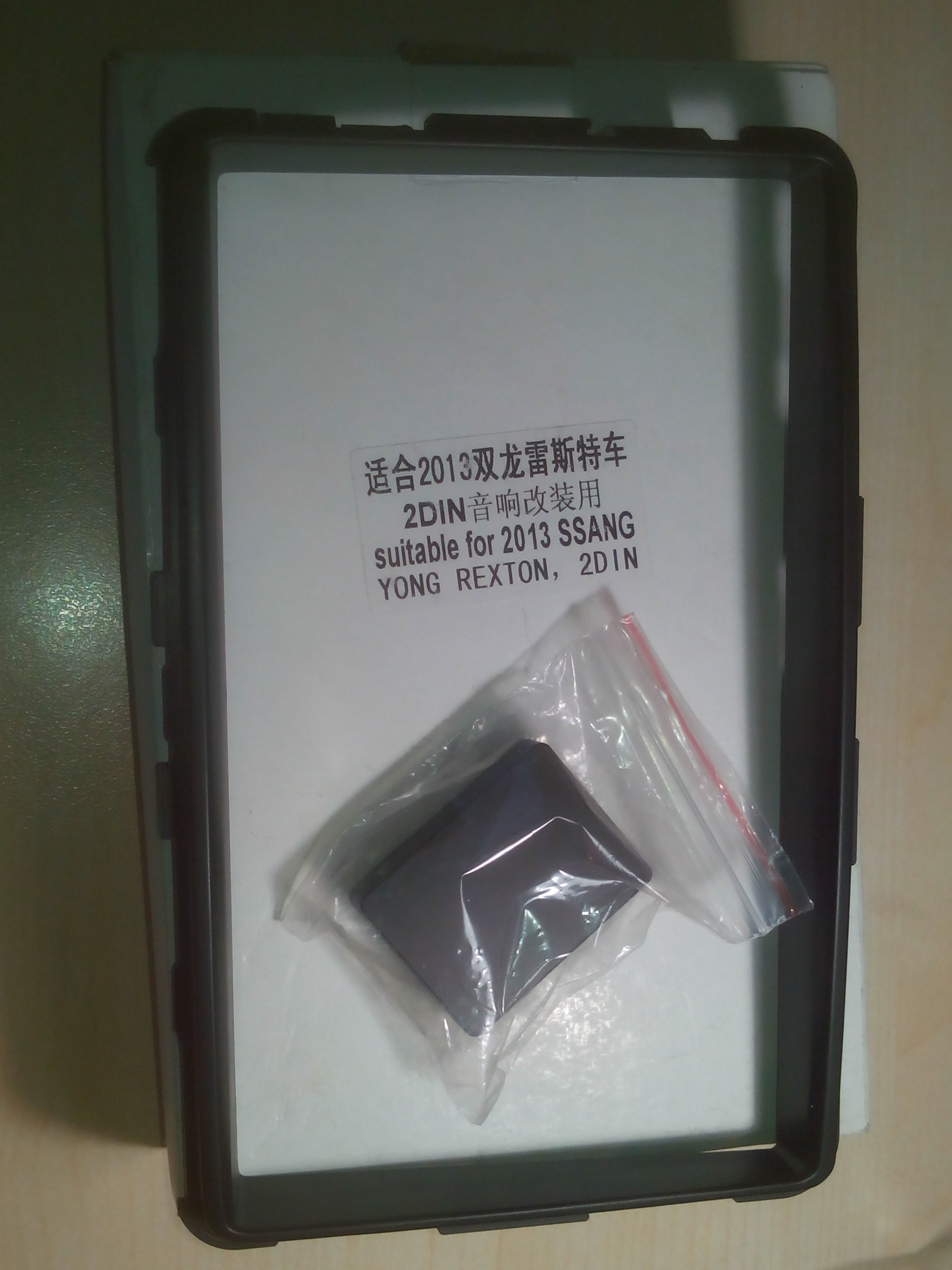

    Off. Есть 2 рамки с заглушкой под рекстон w. Если есть интерес пишите в личку.
    EXEED VX FULL BLACK
    Rexton W 2012 FULL BLACK Карта 055
    Фото в студию.
    рамка
    Фото:
    EXEED VX FULL BLACK
