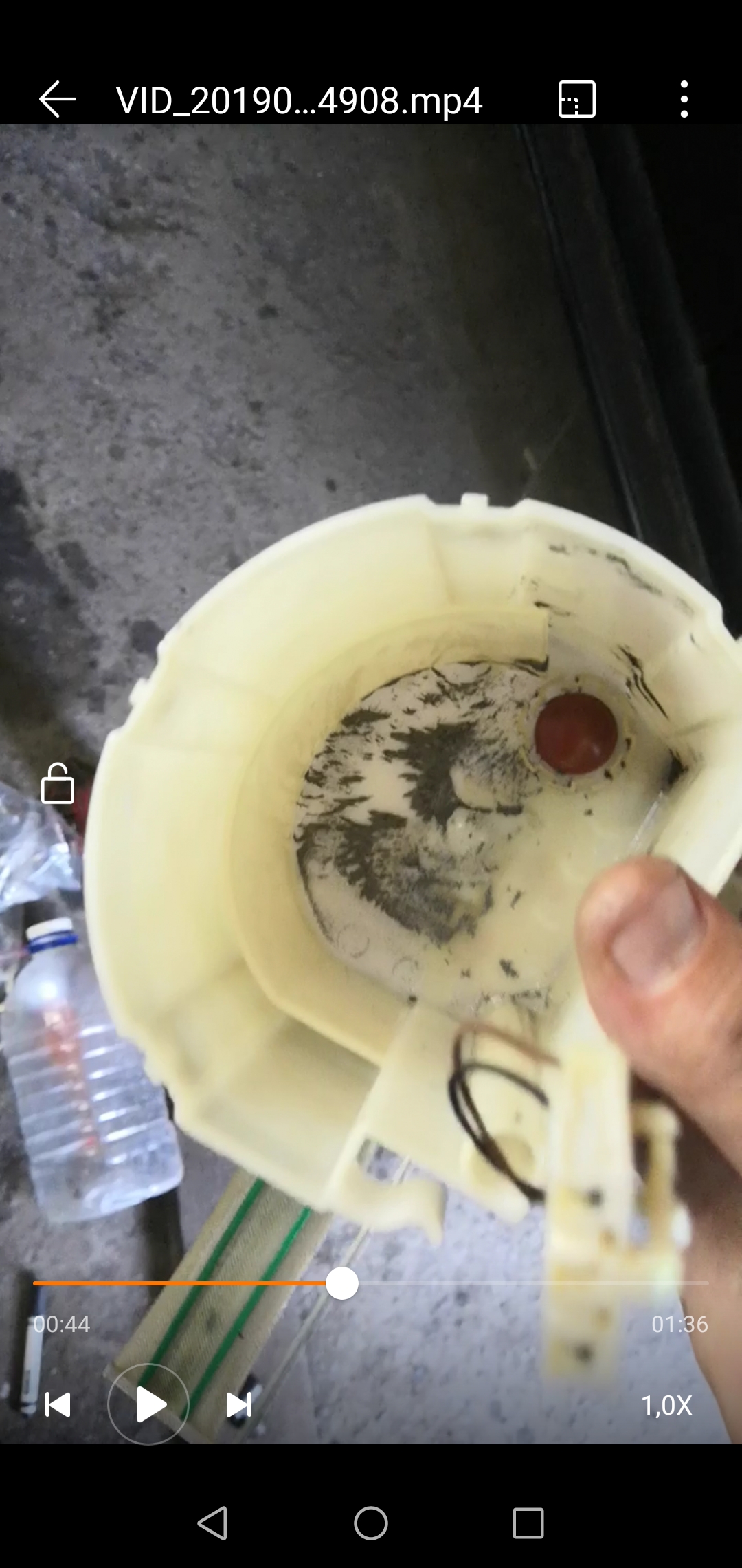

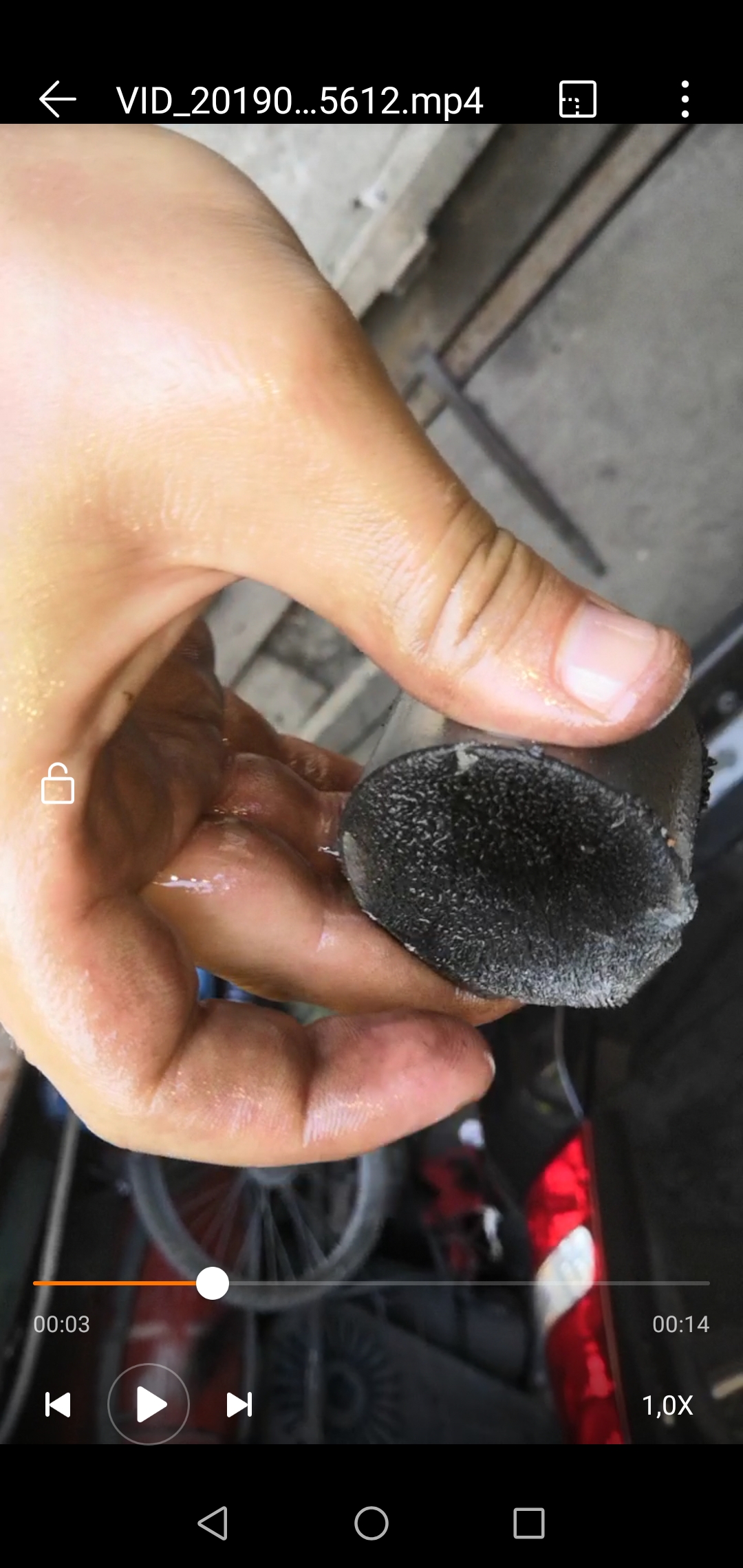

    Времени не было. В госпитале валялся... Вчера снял бак... Там просто жопа... В баке, в кастрюле, в фильтрах грубой очистки... Она просто везде.. Фильтр новый пока не ставил, снял форсунки, рампу, трубки-повезу в ультразвук. Заводил один раз после замены тнвд. Работает там нормально всё и форсунки и тнвд. Осталось надеюсь что просто избавлюсь от стружки из всей системы и все будет норм

    Цитата Сообщение от Dimas_Tagan Посмотреть сообщение
    Вчера снял бак... Там просто жопа... В баке, в кастрюле, в фильтрах грубой очистки.. Заводил один раз после замены тнвд. Работает там нормально всё и форсунки и тнвд.
    с БОЛЬШОЙ буквы "Ж"..
    я такое вижу впервые..даже и не знал что так бывает
    если обратиться к самому началу темы: ничего уж такого и не было по написанному..
    Это ж чем и где заправлялся?
    ЗЫ: все резиновые трубки надо менять ...трубки пластиковые от бака надо мыть, продувать и опять мыть..и опять продувать..
    как в баке от такого избавиться? даже не представляю

    Не пойму о каких резиновых трубках речь...бак... Да как мыть мыть и мыть... Я не знаю, водой не стоит же? Тупо водой прогонять его лень. Пока там остатки солярки, я магнит там катаю... Собирается на него вроде..

    Домыл бак, струдки нет, тркбки продул давлением, хорошим, помыл, опять продул.. Всё поставил штатное... Обороты на холостых около 1500,скачут. Из гаража не выезжал... При драйв/задней обороты стоят как положено около 800.выезжать очкую...
