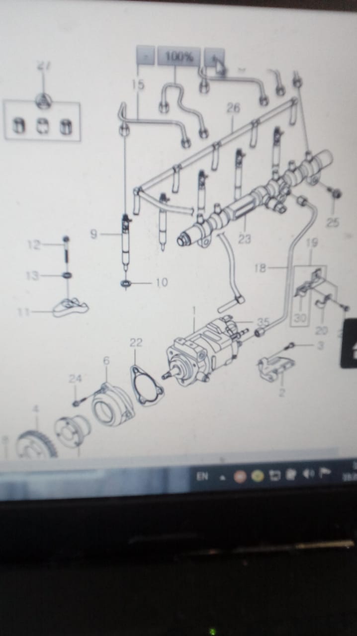

    По схеме смотрю тнвд... Там во всех каталогах под номером 22 идёт ещё какая-то прокладка...круглая под 3 болта.. Но она такое ощущение что в самом тнвд, после шестерни стоит... Её нужно заказывать или это уже часть тнвд и мне туда в принципе не нужно лезть?
    Или это и есть тот самый сальник через который дт в масло попадать может...
    Ура, я научился с телефона добавлять фото)
    По поводу фильтра понятно... Не пойму про грушу... Для чего её менять, по идее покачал топливо через неё и всё, там же элементов нет в которых стружка задерживается? Водоотделитель...по идее это колба без фильтров...физика просто.... Вода тяжелее внизу, дт выше вверху... Снять помыть хорошо... Или я не прав?

    1. Прокладка под номером 22 - это отдельная запчасть. Надо заказывать. Одноразовая деталь, как прокладка на глушителе..
    2. Такой стружки я ещё не видел. Честно скажу . Это просто ужас, а Не стружка. Тнвд труп, то есть полный труп...там пошли необратимые процессы... как ты не видел Ее раньше? В голове не укладывается ...
    3. По идее ВСЕ КОМПОНЕНТЫ топливной при стружке в топливе надо менять!!! Груша имеет внутри пористую резиновых структуру. В этих порах стружка не убирается .. менять!!! Есть аналог от киа- один в один Делфи . Поищи тут тему!
    4. Топливный фильтр и ВО менять! ВО и имеет внутри сетки, внизу обязательно осядет стружка.. Ее ты не вымоешь по нормальному, так как нормальной циркуляции жидкости сверху вниз в нем нет!! Если бы он разбирался- то другое дело! А так - только замена!!!

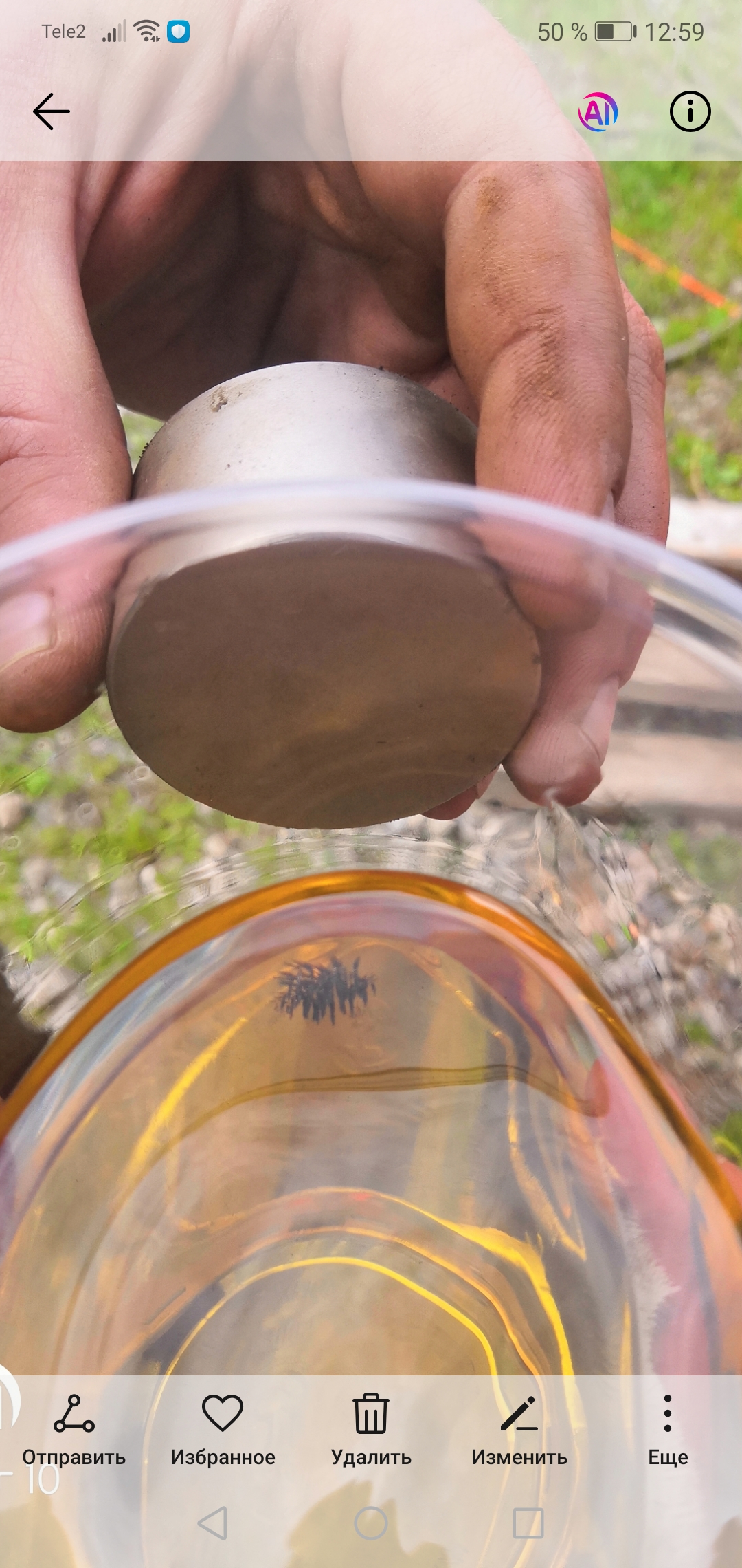

    Убедился сегодня наглядно... Бак мыл... на чистом баке со старым тнвд и новым фильтром выпалил около 5л солярки. Сейчас тнвд новый... Набираю грушей в стакан-куча стружки в баке, набираю из ТФ перед тнвд-стружка мельче, но она есть. ТФ - стружку не держит, даже новый.

    Привет! Стружка - это как мелкие иголки... "иголка" всегда пройдёт сквозь фильтры . Если учесть, что достаточно одной/двух некачественных заправок чтоб навредить топливной, то стружка в системе -это как пули для фильтра.
    Вообще изготовитель топливной рекомендует при ремонте топливной МЕНЯТЬ ВСЕ: все от нового топливного бака и по всему пути до форсунок включительно ... промывку делают ,чтоб хоть как-то сэкономить ...
    Что и требовалось доказать!
