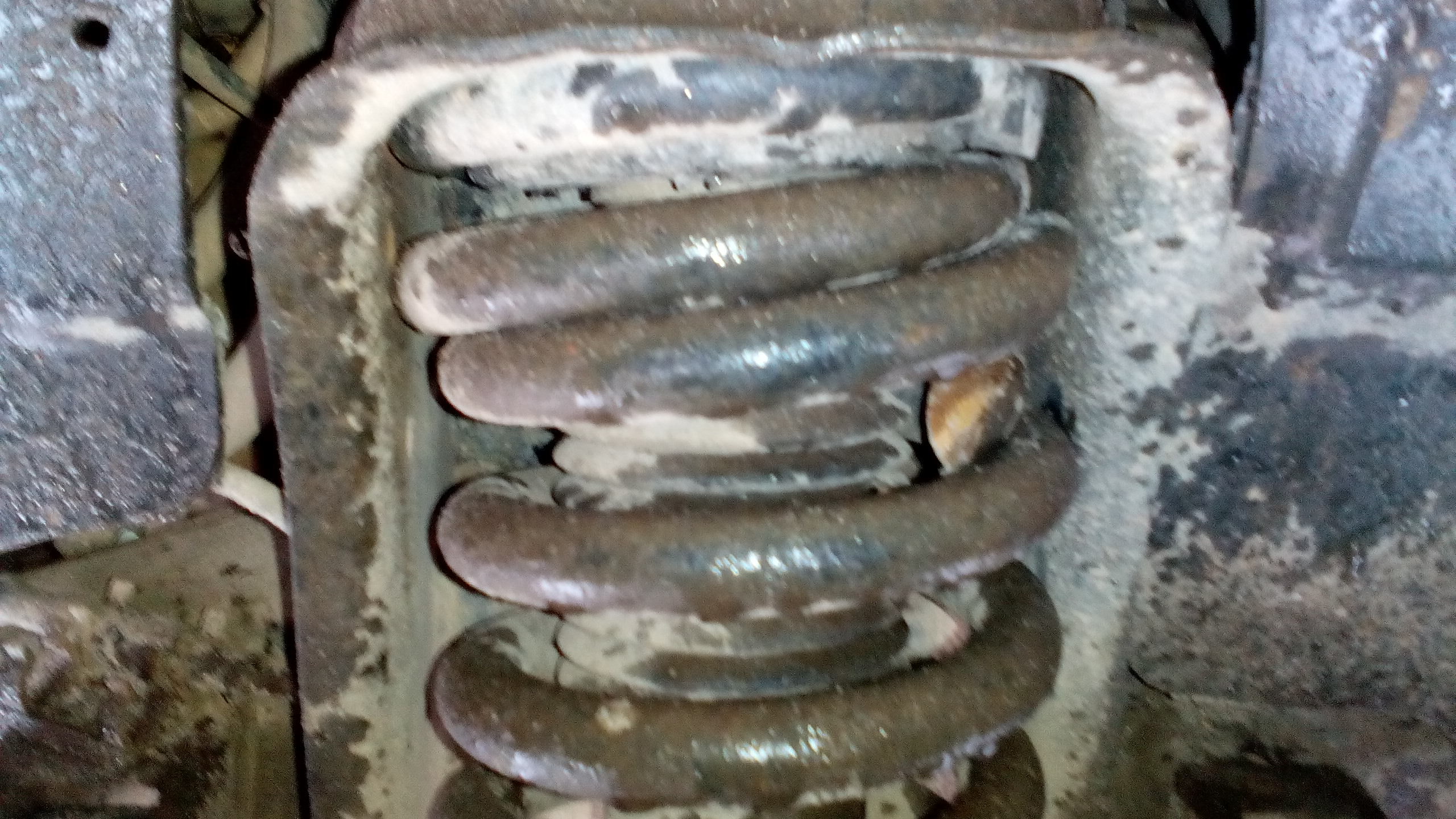

    Краткая выжимка конструкторской мысли
    Лифт подвески +50мм
    Передняя подвеска:
    Амортизатор передний Rexton II 4431008C00
    Пружина передняя левая Rexton I 4432408002
    Задняя подвеска:
    Амортизатор задний 344275 Kayaba (для Волги) для установки потребуется резиновая трубка 16/12 мм диаметром (внеш/внутр) т.к. диаметр болтов под нижнее крепление у нас разный.
    Пружина задняя Kayaba RA 5306 или пружины заднии ФОБОС от Шнивы (они мягче)
    Поставил на зад Kayaba RD 5081 на резинки от ТАЗо-классики.
    Особой жесткости подвески не заметил. При трогании с места имеет место небольшая вибрация.
    Текущие измерения (от центра ступицы/от земли) до верха арки:
    Перед - 57/93 см.
    Зад - 58/94 см.
