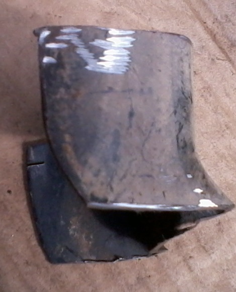

    Разбор полётов после замены рулевой рейки (второй по счёту). Сразу скажу, могу ошибаться в выводах. Итак.
    Всё дело в ентом хомуте
    Он не хилый, толщина полосы - 4 мм. Но постоянные деформаци (а под ним резиновая прокладка) ослабляют место загиба и однажды происходит "дзынь". Реально, я этот звук услышал, когда поездка подходила к концу и мы уже ехали по полю. Потом облако дыма и остановка на внеплановый пикник. Снятая рейка выглядит вот так
    и вот так
    Ну что, буду усиливать кронштейн, чего и другим советую.

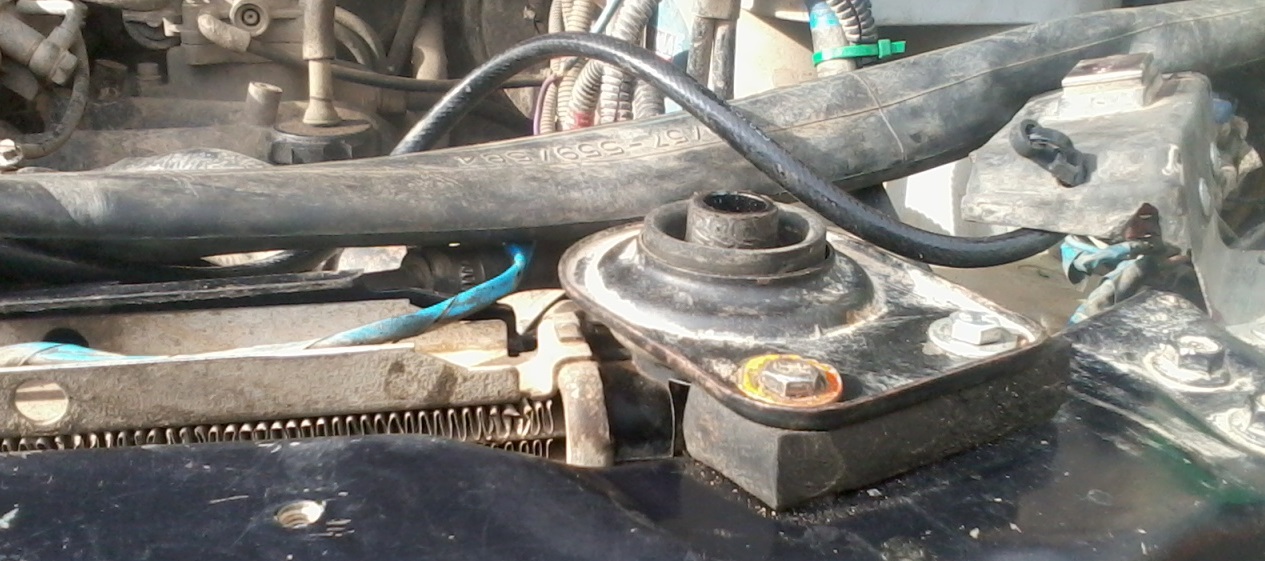

    2. Начал с самого лёгкого, модернизации верхнего крепления

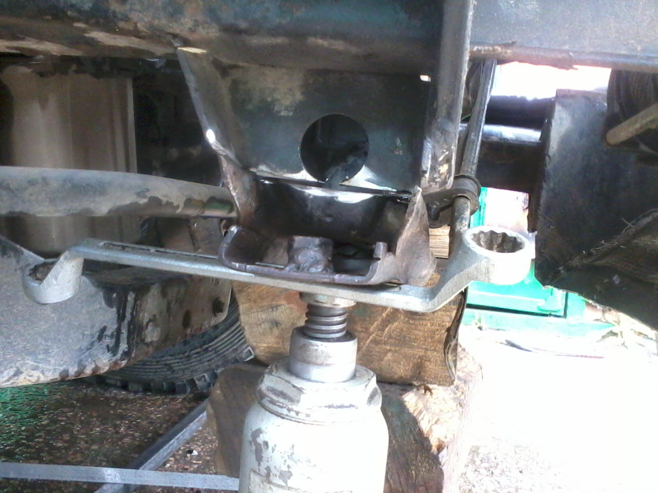

    3. Теперь стойки. Глаза как обычно боятся, но болгарка уже в руках. Хороший инструмент, раз-два и отступать некуда. Вырезал часть стойки
    4. Теперь стойку надо восстановить. Тут сварочный аппарат пригодился. То же незаменимая штуковина. Но варитьнадо уметь. Особенно в неудобных местах. Я не умею, поэтому фотки швов не выкладываю. А вот заготовка для сварки, эт пожалста
    Тут надо сказать, что переделать первую стойку (с правой начал) у меня получилось гораздо лучше чем вторую Расслабился что ли. И разрезал чуток не так (надо было на 5 мм ниже) и электроды перестали варить (пробовал разные на разных токах), но в итоге всё склеилось.
    4. Радиатор встал в новое положение, заодно доработал корзину бампера - обрезал, загнул и заварил нижний фартук.
    Швы прокрасил, шланги поправил, трубку ГУРа закрепил. Всё. Пять минут рассказа))
    Результат:
