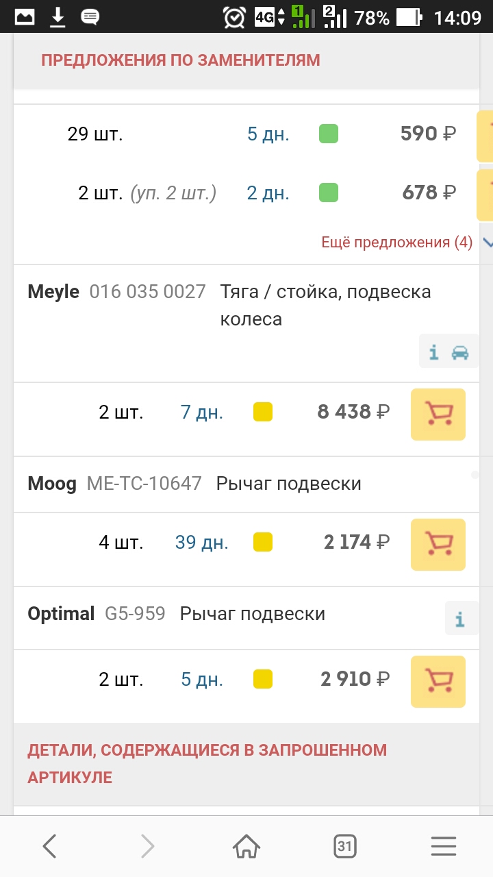

    Конструкцию это сайлентблока заменили на более удачную, так, что покупать этот смысла нет.
    как раз хочу заказывать, последние корейские прошли тыс.15. Какой нужно брать?
  4. #124
    или 4591514001
  5. #125
    или 4591514001
    ценник в 2 раза различается

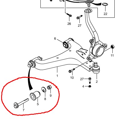

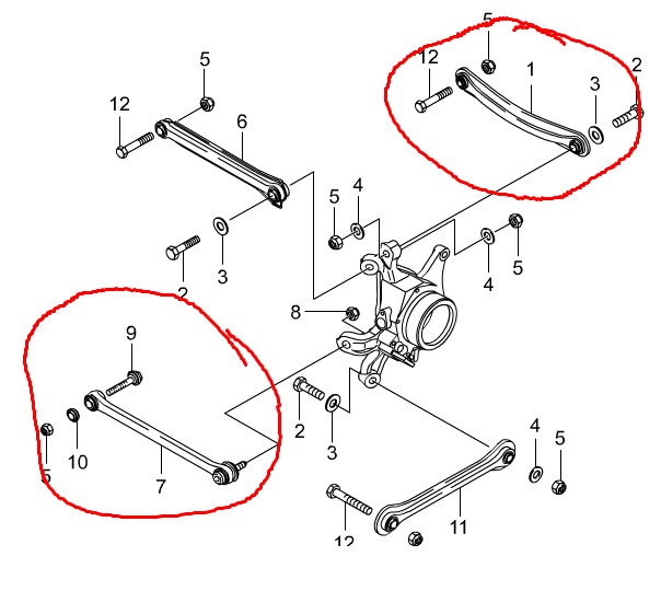

    детали ходовки
    Привет
    Нужны детальки на заднюю подвеску - верхние и нижние тяги, по кодам 4540121000 и 1513500253.
    так же регулировочный болт с эксцентриком на передний рычаг 4456021000 + шайба к нему 1513330077 и гайка 4455008000
    Не могу найти альтернативные варианты, везде оригинал. Оригинал у меня достать практически негде достать.
    Короче выручайте
  18. #138
    Цитата Сообщение от Andrej Посмотреть сообщение
    Привет
    Короче выручайте
    машина родиус ?
    по переднему рычагу вроде не дефицит ? http://ssangyong.exist.ru/Parts.aspx...ОДВЕСКА
    по заднему рычагу есть альтернатива https://www.drive2.ru/l/507702793734193462/
    П
    смотри по каталогам на 124 мерс. заменители всякие феби-сваги продаются комплектами
    то же самое, в принципе, и для задней подвески
  20. #140
    машина родиус ?
    Спасибо.
    Нашел тот же комплект в местном магазине. Сейчас решу тогда вопрос с болтом развала на передок по той же схеме с 124 мерсика
    Rodis 2,7 AWD 121kW 2006г

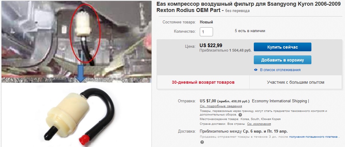

    Нашел на e-bay такой фильтр, не могу понять откуда он.
    Подскажите, плиз, если кто знает - откуда сей деталь..
    • Тип файла: jpg 01.jpg (155.2 Кб, Просмотров: 270)
  25. #145
    Похоже на фильтр, устанавливаемые на модуляторах. Штатный паролончатый убирается и на место него на трубку одевается этот фильтр
    только посмотрел ценник на него! офффигел! негуманный!! может подойти простой топливный фильтрик от ВАЗ-ика
    Похожий на этот))
