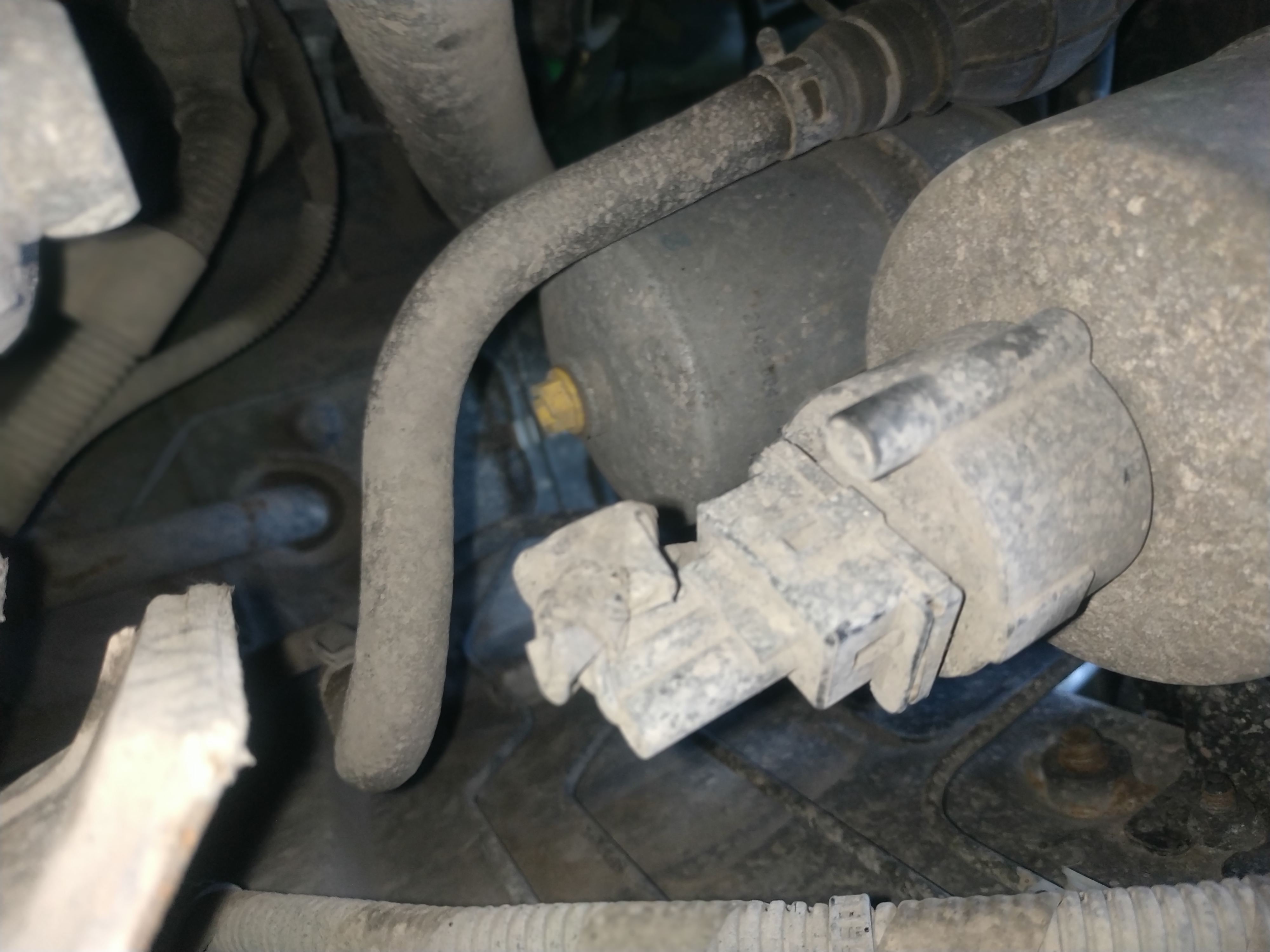

    Нее провода целые на сепараторе ,просто на сепараторе провод так подогнули вверх и не видно что подключен я и начал писать сюда, это же проблема.
    Ничегошеньки не знаю про своё авто! Ssang yong Rodius 2008г 2,7 xdi.
