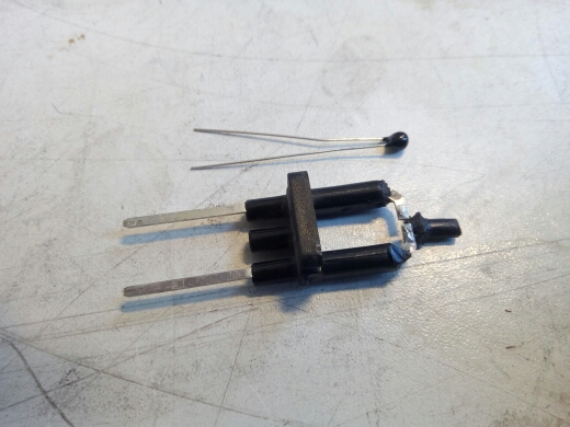

    Ну, вот как-то так...
    Продолжение марлезонского балета..
    Концевой на водительской двери поменял, сразу сразу стал работать колокольчик. Теперь не забываю выключать фары...
    Вчера забрал из чипа-дипа термистор и сегодня произвел ремонт датчика забортного воздуха. Новый термистор закрыл поксиполом, так как не было эпоксидки.
    В результате всё получилось.
    Спасибо всем, кто помогал в этом вопросе!
    З.Ы. предвидя комменты, сразу скажу - трещину на разъеме заклеил и сверху замотал изолентой. Держать будет. В будущем найду новый корпус и заменю.

  8. #98
    1,443
    Температуру после сей процедуры корректно показывает?
  9. #99
    Местный Аватар для AndreDem
    24.01.2019
    547
    Не то слово! Один в один..
    Поксипол он 100% диэлектрик и у него теплопроводность лучше, чем у эпоксидки.

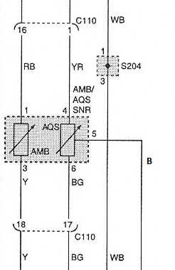

  12. #102
    24.01.2019
    547
    Цитата Сообщение от Lomansh Посмотреть сообщение
    ................... Вопрос, к штекеру от датчика подходят 3 провода, а сам штекер 5 контактный, может кто подскажет какого цвета подходят провода из главной косы, а если будут подробные фото буду очень БЛАГОДАРЕН.
    К штекеру подходит коса из 5-ти проводов. Эти же 5-ть контактов есть в самом разъеме модуля AMB/AOS Sensor. На моих фотках видно, что два контакта разъема - контакты термистора. Фоток, увы, нет..
    А вот схемка этого куска с цветами проводов...
    Исходя из опыта, цвета:
    RB - красно-синий (красно-голубой)
    YR - желто-красный
    В - синий (голубой)
    Y - желтый
    BG - сине-зеленый (возможно сине-серый, но вряд ли.. обычно серый идет как Gr)
    Что поделать, у этих д.....ов и голубой, и синий - blue
