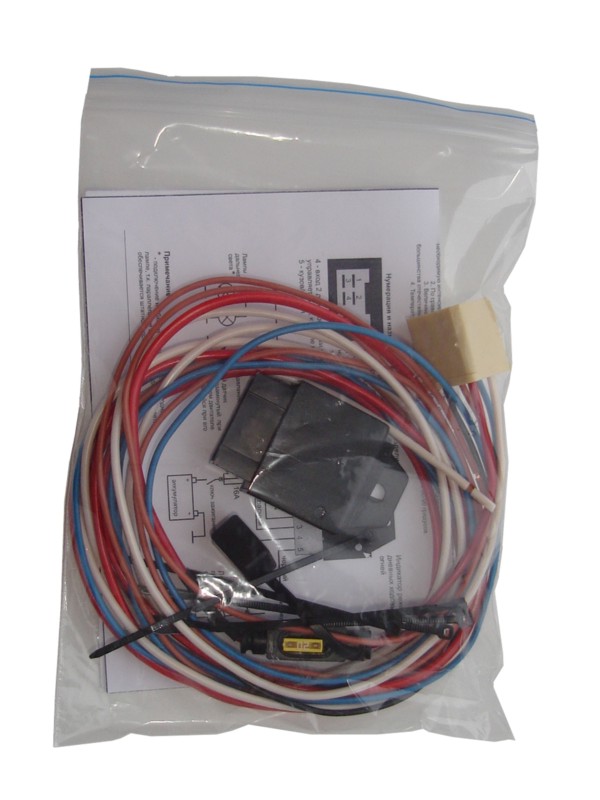

    Вот решил поделиться информацией. Купил и установил себе в сентябре вот эту штуку:drl_v2_box_1.jpgdrl_v2_box_6.jpg
    На тот момент не знал ничего об использовании как ходовых огней противотуманок, а колхозить диодные в фары или под них что бы в гост влезть не хотелось. Плюс сейчас посчитал выгоду по сравнению с противотуманками(Исходя из данных производителя).Моя система потребляет 39 ватт. Противотуманки 54.(Все считал по штатным лампам) Выгода не большая конечно. Но как мне кажется этот вариант лучше так как уже разок поменял противотуманку после того как попал на включенной в лужу. Ну может конечно мне так повезло но мне сказали что это из за того что она была горячей и я её резко охладил. Не знаю так ли это или нет. В общем системой доволен. Если кому интересно могу сфоткать как установил и куда что запитал.Ну и как сравнение как светит ближний и как он светит через систему эту.

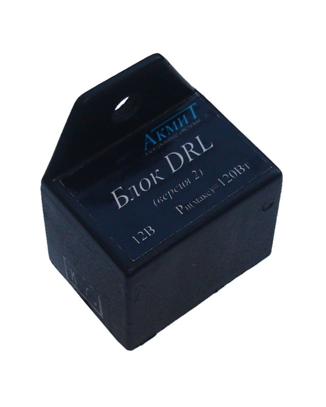

    Вот сам блок
    Вот в таком виде он пришёл.

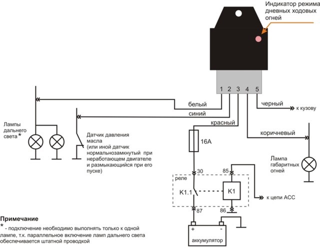

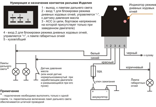

    Вот первая схема от производителя
    Вот вторая схема от производителя

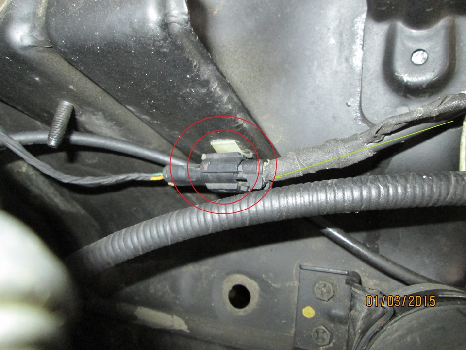

    Зелёными стрелками показан провод идущий к датчику давления масла.(ПРОВОД СИНЕГО ЦВЕТА)
    Датчик давления масла к которому подключён СИНИЙ ПРОВОД
    Сам блок и реле предохранитель.

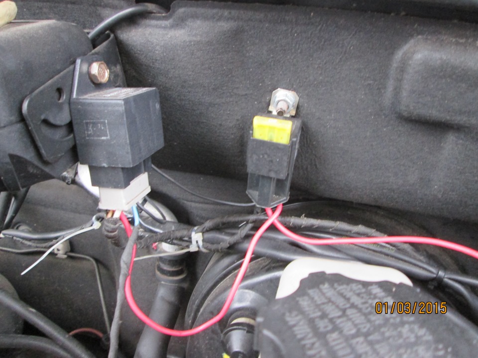

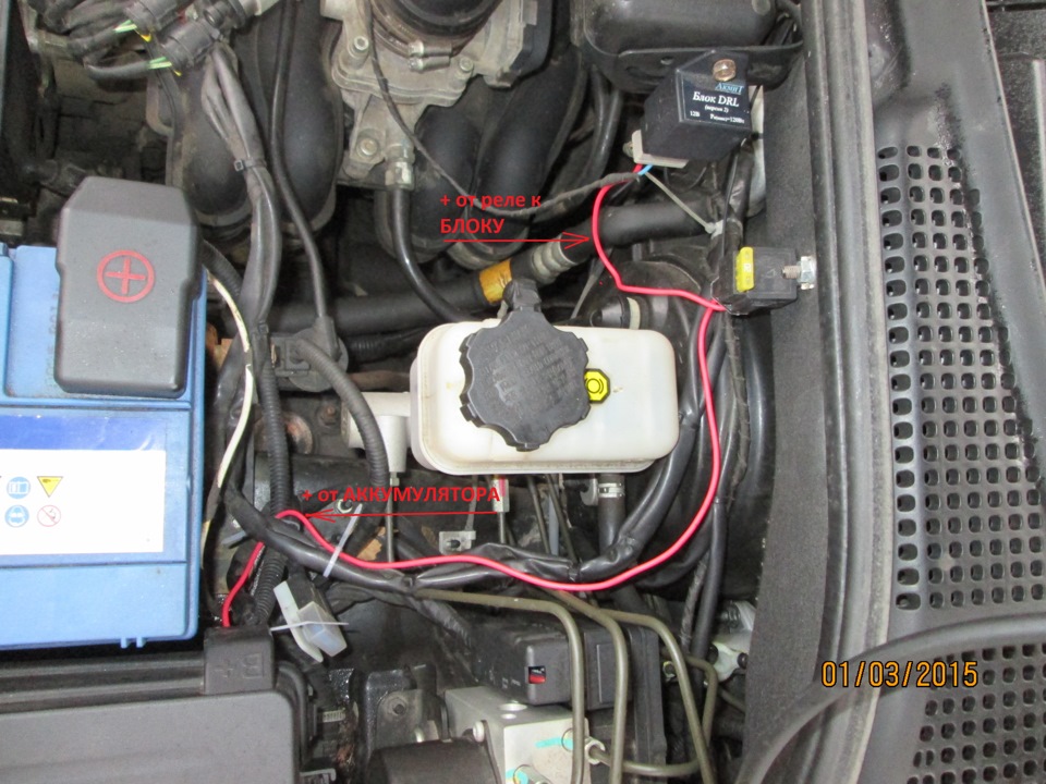

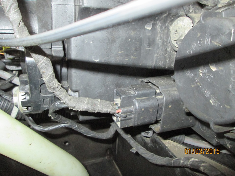

    Подключил плюс из реле (КРАСНЫЙ ПРОВОД) к клемме аккумулятора идущей в блок предохранителей. Из реле плюс идёт на БЛОК DRL

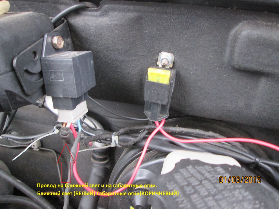

    Белый и коричневый скрутил в жгут и пустил на фару. Белый подключил к лампе ближнего света. Коричневый на лампу габарита.
    Белый и коричневый подключил на входе в фишку фары. Белый на ближний. Коричневый на габарит.
    МИНУС ОТ БЛОКА И РЕЛЕ ЗАКРЕПИЛ НА КУЗОВ (ЧЁРНЫЙ ПРОВОД)
    АСС с реле подключил к катушке зажигания
    Вход в катушки зажигания провода АСС (НА ПЛЮС КАТУШКИ ЗАЖИГАНИЯ)
    Вот вроди и всё. Чуть позже фотографии как светит ближний через систему и при нормальном режиме для сравнения. Поясню. При включённой системе из всех огней снаружи горят только фары ближнего света не 40% от полной мощности. Езжу с системой уже полгода. Нареканий нет. Полностью доволен. Экономить на топливе получается.
