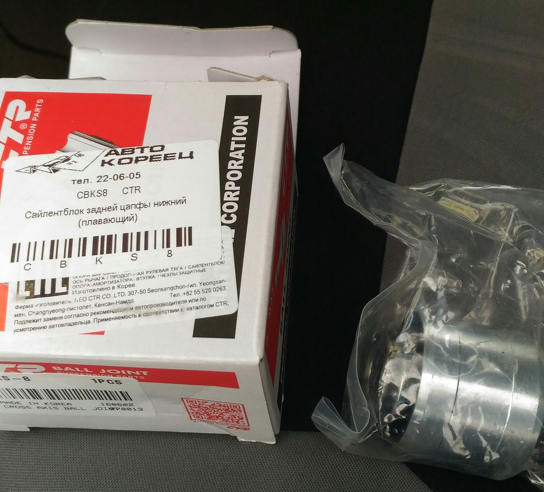

    В итоге купил это, уверяют, что поставляется на завод, посмотрим.
    Вложение 8888
    в итоге после 10 т км, заскрипел... хотя живой, люфта нет.
    хочу поменять. посоветуйте, какой ставить?

    Оригинал
    стоял оригинал, заскрипел через 10 или 15 т км, один заменил на CTR, результат тот же самый
    С каким номером? 4591514001 или 2203520227
    У меня 4591514001 50 тыс км и все ок.
    я уже не помню номер, только, что были в оригинальной упаковке
  14. #104

    пыльники выпуклые или вогнутые ?
    выпуклый, один до сих пор стоит, скрипит, его шприцом смазывали, так пока и езжу, раз в 2 месяца смазывают, люфта нет
  16. #106
    это 2203520227 старый вариант . пробуй 4591514001

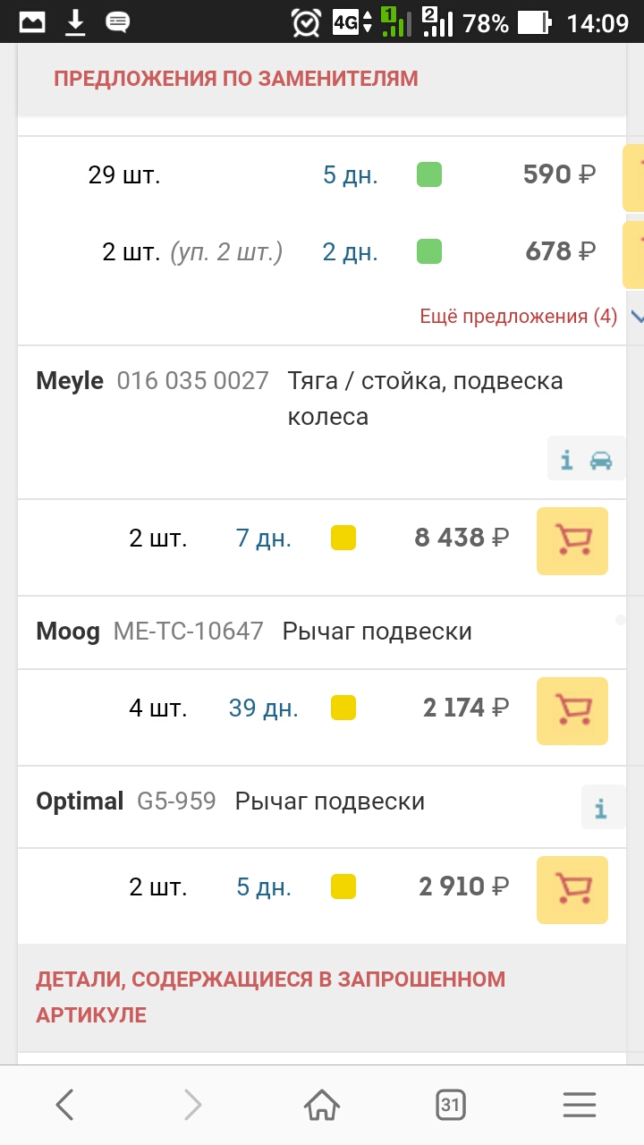

    Братцы, а чего диагональные рычаги в задней подвеске с шаровыми таких конских денег стоят??? :(
    Ищи от мерса, цена гуманная подходят на 100%

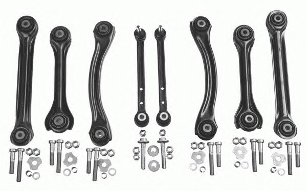

    У меня стоит полностью многорычажка от W124. Фотографии, текст, артикулы, цены -> https://www.drive2.ru/l/507702793734193462/

    вопрос : позиции 1 и 11 ты поменял на ремонтные лемфордер или все же оставил родные (усиленные пластиной) и поменял в них только сайленты ?
    Поставил из набора Лемфордер. Вообще весь набор Лемфордер поставил, до болта и гайки, в т.ч. развальные болты.
