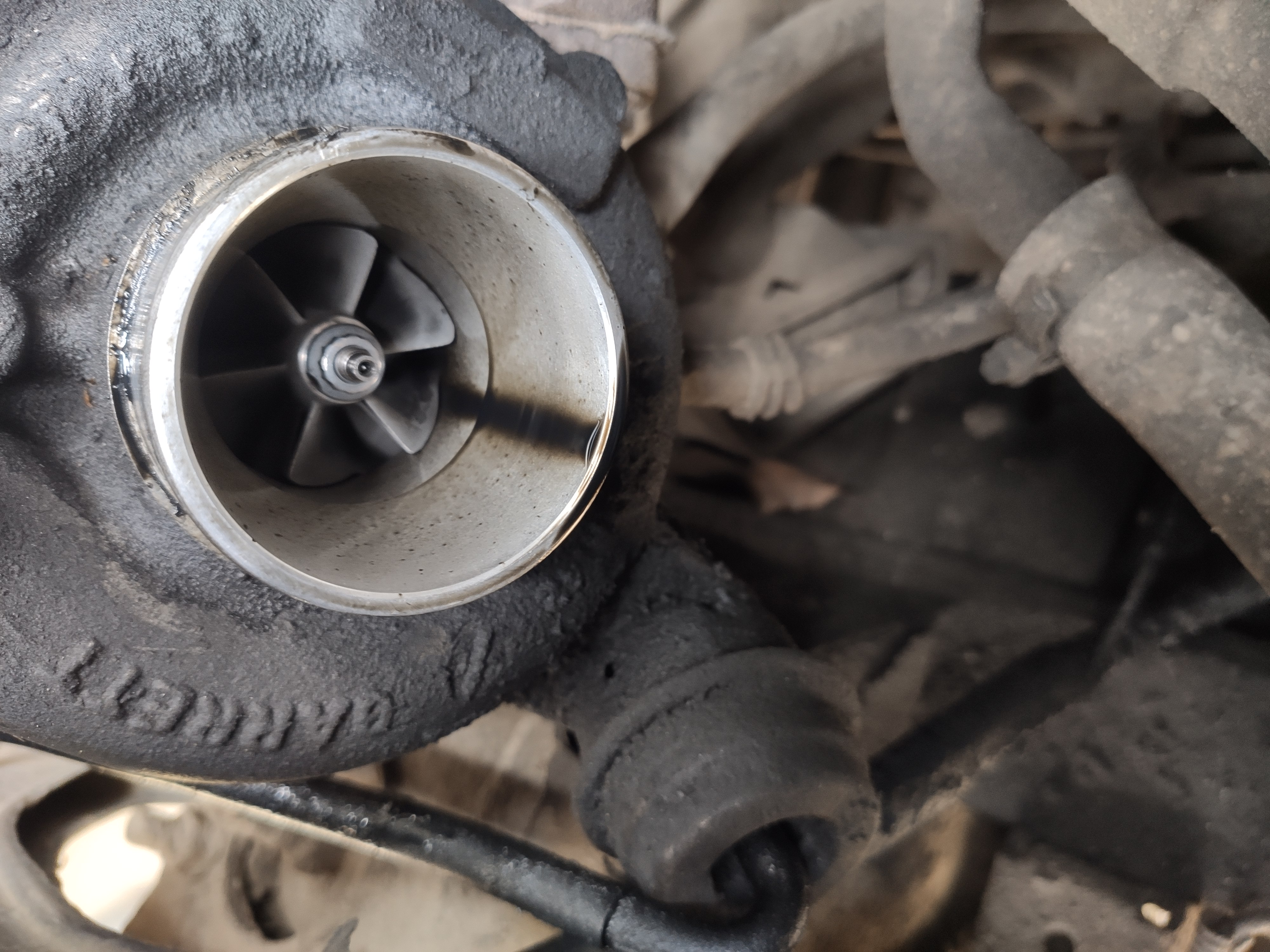

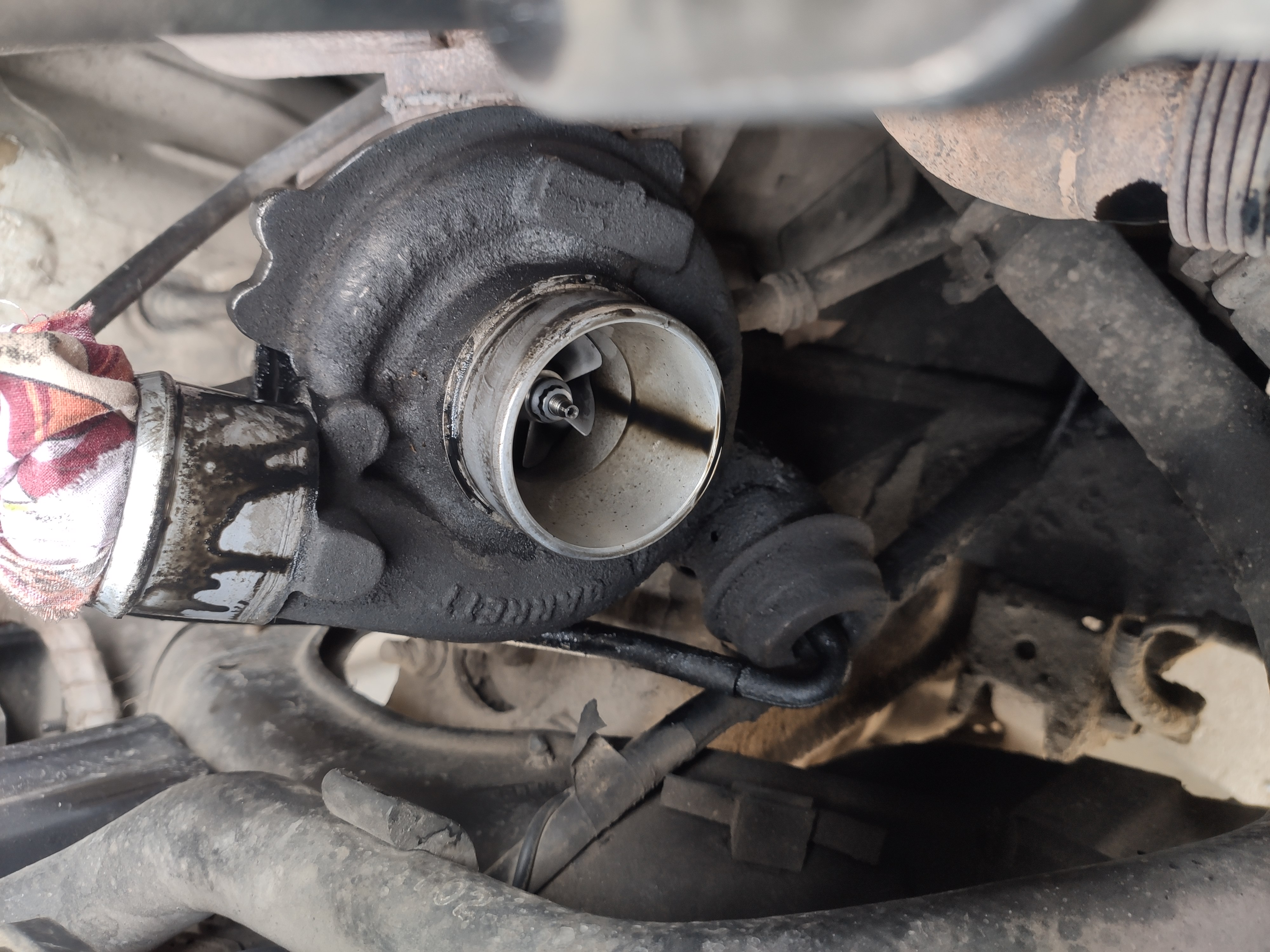

    Здравствуйте. Вопрос по диагностике турбины. Хочу понять правильно она работает или нет ( причина - густой черный дым при езде на оборотах более 2500, и сизый при движении задним ходом). Снял вакуумную трубку от модулятора, завел, попробывал искусственно сделать вакуум в трубке, никаких изменений в работе, но вылезла ошибка по ЕГР. Поменял местами трубки и клеммы на модуляторах турбины и ЕГР. По ХобДрайву смотрю турбина 89%, ЕГР 89%. При нажатии на газ, %ЕГР меняется, турбины нет. Относительное давление турбины меняется. Может еще как проверить не разбирая?

    Продолжу. Сегодня снял сепаратор, все патрубки с турбины, все было в масле (см.фото). Промыл. Проверил люфт крыльчатки - продольного нет, поперечный есть. Шток турбины ходит, но при заведённом двигателе, мне не удалось его сдвинуть.
    Проверял по программе хобдрайв (там есть значение турбины в %) показания постоянно 89%, при оборотах ближе к 3500, значение начинает изменятся.
    Собственно вопрос, турбина умерла?

    Судя по фото и описаниям- >> пациент скорее мертв, чем жив... масло в турбине - само по себе симптом Ее неисправности. Отсюда и чёрный дым! ПРИ ЭТОМ должен быть расход масла двигателя !уровень как??! И масло в интеркуллере!!! И нагар во выпускном коллекторе.!! И бахрома из масла и гари на датчике наддува во выпускном коллекторе!
    С хобом драйвом не дружу..
    Масло было Шелл 5х30, замучался доливать, сейчас месяц езжу на Ликви Моли 5х40 пока не уходит.
    Остальное не разбирал. Мне еще интересно, как масло в патрубок забора воздуха от фильтра попало....
    В патрубке от турбины до интеркулера масла не так уж и много. В выходные буду снимать его.
