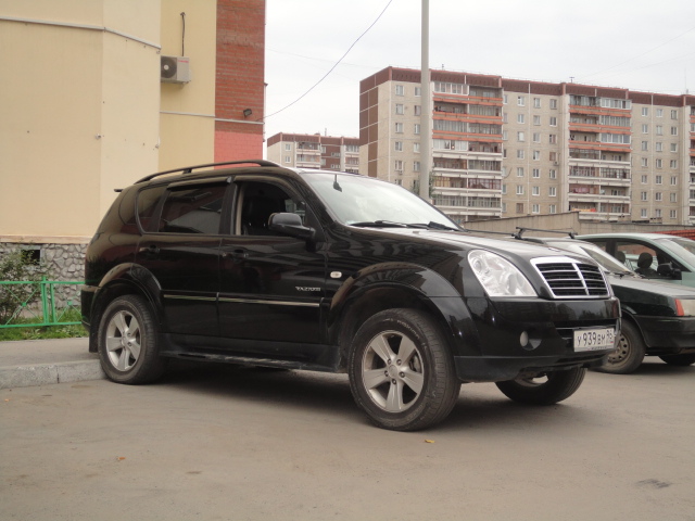

    7) Установка нештатных передних пружин:.
    а) Kayaba KYB RF2570 ~ 1700руб.шт. (аналог Monroe SP1945 ~3тыс.руб) (НА XVT еще не проверялась)
    Необходимость замены штатного амортизатора: данные пока не внесены.
    Плюсы: цена как у штатной,[/QUOTE]
    Доброго времени суток, почему не проверялось, уже года полтора стоят.
    Амортизаторы каяба от первого рекса.
    Ну и чашки надо точить или переваривать родные.
    Есть минус надо обязательно делать заднюю подвеску иначе перед выше зада, как моторная лодка получается.
    Спасибо, внесу данные! У вас пневма только сзади получается?
    Чашки родные варили для лифта или пружины не подходили? Если для лифта то какой в итоге получился? Алексей говорил что без переворота чашек лифта в данном варианте не будет.
    Последний раз редактировалось ShirokiY; 24.02.2014 в 10:42.
    Вместе 12 лет.
    Корееца это вам не китаеца.
    Анатолий
    Екатеринбург
    155
    Да пневма только сзади, чашки под пружины точил свои, но можно и родные переварить, лифт надо сейчас мерить по новой прошло всё таки 1,5 года пружинки подсели, если не точить или не переваривать (т.е. оставить родные как они есть) то лифт будет тот же что и с переделанными, но вот подвеска работать не будет.
    Непонимаю пока откуда лифт возьмется если и пружина и амортизатор от рекса 1.
    Да неточно написал т.к. сам не делал, переворот чашек как я понимаю нужен для того чтобы сместить крепление амортизатора ниже тем самым компенсировать увеличенную длину пружины. Иначе потеряется рабочий ход амо, но ведь увеличение штока шайбами вместо переворота чашек выполняет ту же функцию или я не прав?
    Вместе 12 лет.
    Анатолий
    Екатеринбург
    155
    У меня пружина RF 2570 каябовская, это пружины прадо 90 а не рекс 1 вот отсюда и лифт, про шайбы прав но их столько не наложишь штока не хватит.
    Анатолий
    Екатеринбург
    155
    DSC01827.JPGDSC01828.JPG Вот так машина выглядит с переделанным передом, задняя подвеска ещё стоковая.
