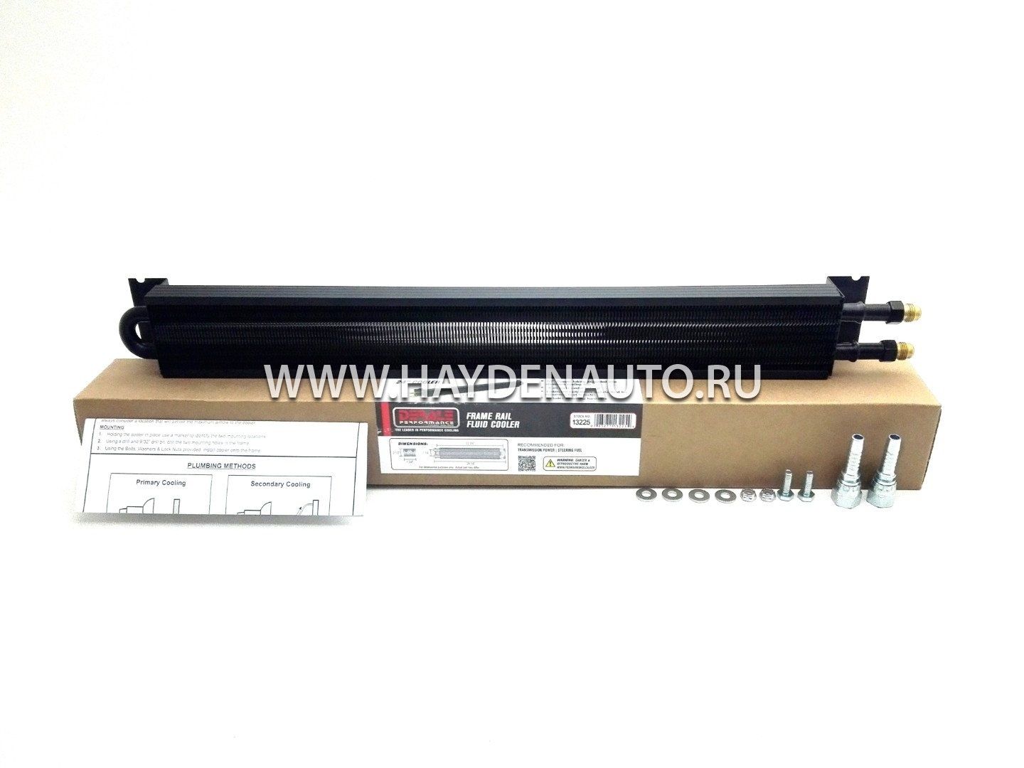

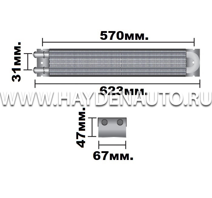

    Я поставил теплообменник от тоёты, полет норм.
  3. #93
    А фото есть. Я тоже задумался о выносном!! Тоже подтекает нижнее соединение. Но места практически нет(сверху радиатор турбины. Ниже 2 винтилятора я так понимаю кондишина!?)!!! На праздники заморочусь сниму бампер.

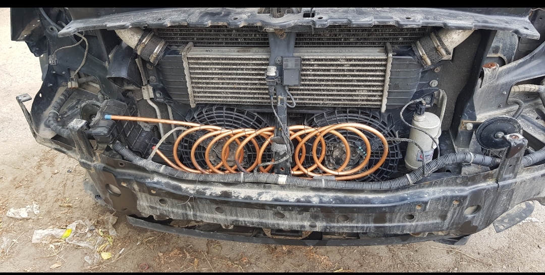

    Задолбало течь и запах в салоне горелого масла.
    Заколхозил медную трубку 1.5-1.8 метров. Конечно еще требует доработки!! Но это лучше подтекания!!!

    На митсубиси есть местоо. А у нас на родьке к сожалению его нет.!!! Медная трубка валялась в гараже- т.е. не покупал!! Купил хомутов 4 шт и шланг маслостойкий 1метр. Около 200р!!! Долго решался на это. Хотел покупать радиатор с доп охлаждением!вентилятором! Но увы места нет. Захомутал пластиком (стяжками) чтоб не протирались трубки друг об друга-проложил утеплителем-и это было ошибкой((( надо доработать!!)))
    Стяжки держат вроде. Но все равно надо поменять.
    Ааа в подписи увидел родьку!!! Куда поставили!???
