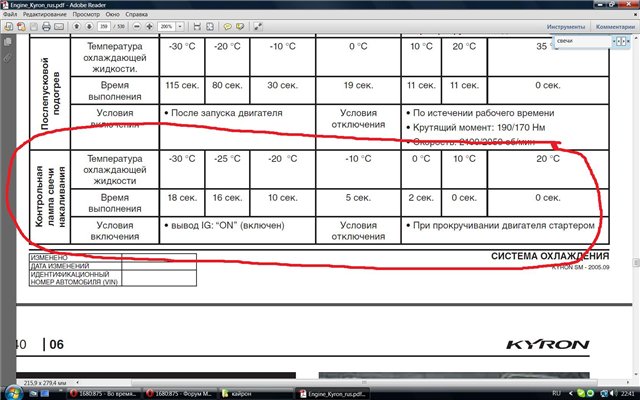

    Предварительный нагрев с электронным управлением начинается при повороте ключа в замке зажигания и длится около 2-5 секунд при нормальной наружной температуре, пока двигатель не будет готов к запуску. Время последующего нагрева составляет до 3 минут после запуска двигателя, что позволяет уменьшить вредные выбросы и шум до минимума.Регистрируется состояние работающего двигателя, например, путем измерения температуры охлаждающей жидкости. Процесс последующего нагрева продолжается, пока температура охлаждающей жидкости не достигнет 70 °C, или пока нагрев не будет отключен через некоторое время, заданное в алгоритме работы.
    вот, еще:
    БЫСТРЫЙ ПУСК ЗА 2 СЕКУНДЫ
    Благодаря свечам накаливания BERU типа GN для последующего нагрева можно уменьшить время нагрева до 2-5 секунд. Для этого конструкторы уменьшили диаметр передней части наконечника нагревательного стержня. Таким образом, в этой области нагревательный стержень раскаляется быстрее. При температуре 0 °C до пуска проходит всего 2 секунды. Если температура ниже, блок управления временем нагрева адаптирует систему соответствующим образом, и время нагрева увеличивается: при -5 °C прим. до 5 сек., а при -10 °C - прим. до 7 сек.
    картинка Геннадия в тему

    к слову о евро: сегодня с утра минус 6, спиралька горела 5 сек. (вчера было теплее , спиралька горела меньше)..подождал 15 секунд и завелся с полоборота...
    табличка, что привел Геннадий,"работает"))
