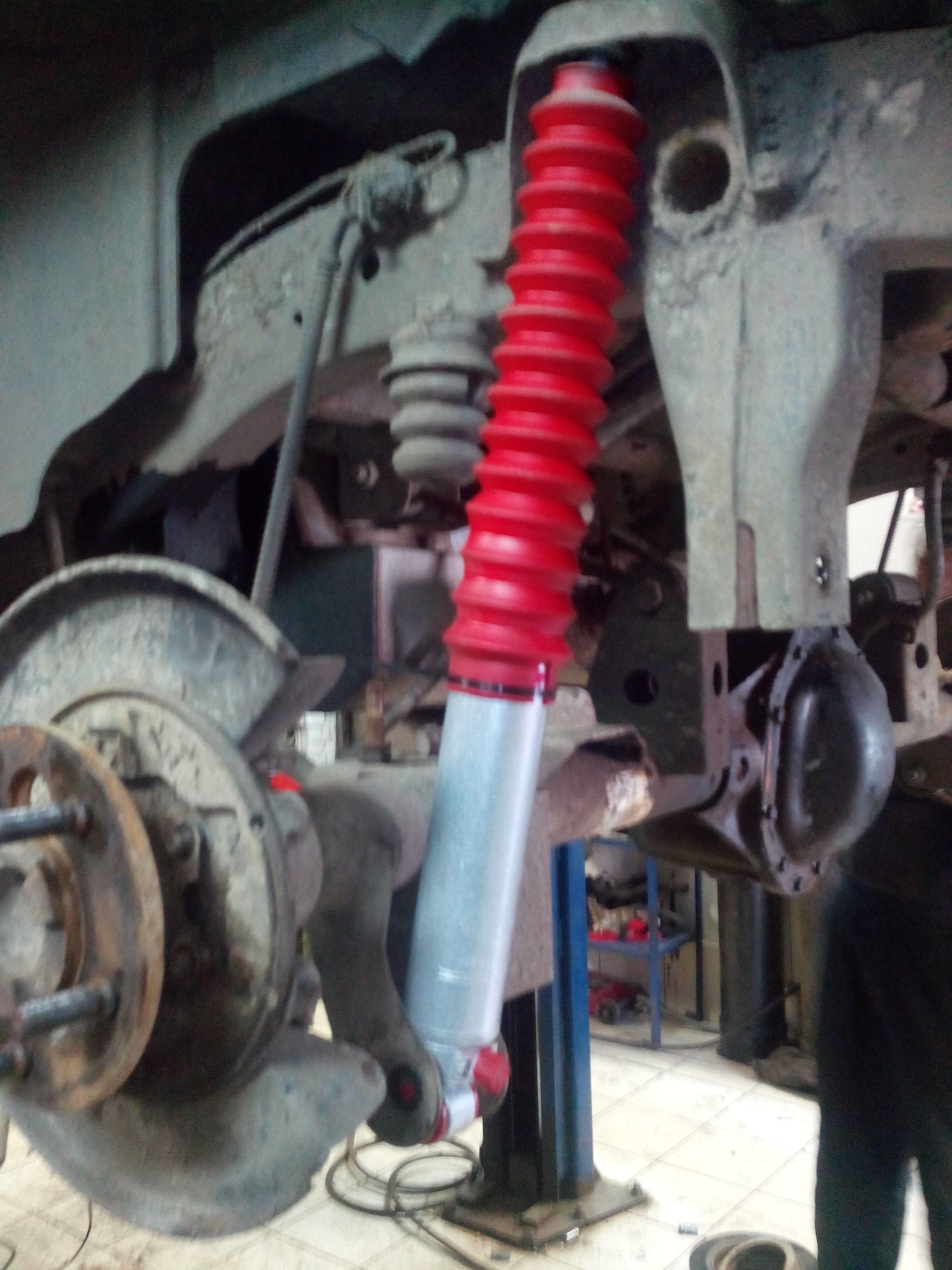

Для этого попробовал собрать стойки на амортизаторах рекс-2. Опорная чашка пружины приварена на 25мм выше, чем на амортизаторах от рекс-1. Это дает 35мм лифта. Опорные чашки переделаны, как это описано в этой теме.
Сделал левую сторону. Вывешиваю колесо и получаю результаты:
1) шаровая верхнего рычага в критическом положении -> встала на излом
2) шрус закусило -> не поворачивается на полный оборот
3) ход амортизатора до отбоя всего 20мм (пружины только на 30мм с этим амортизатором сжались под весом машины)
4) тот самый лифт 35мм и под балкой стало 340мм

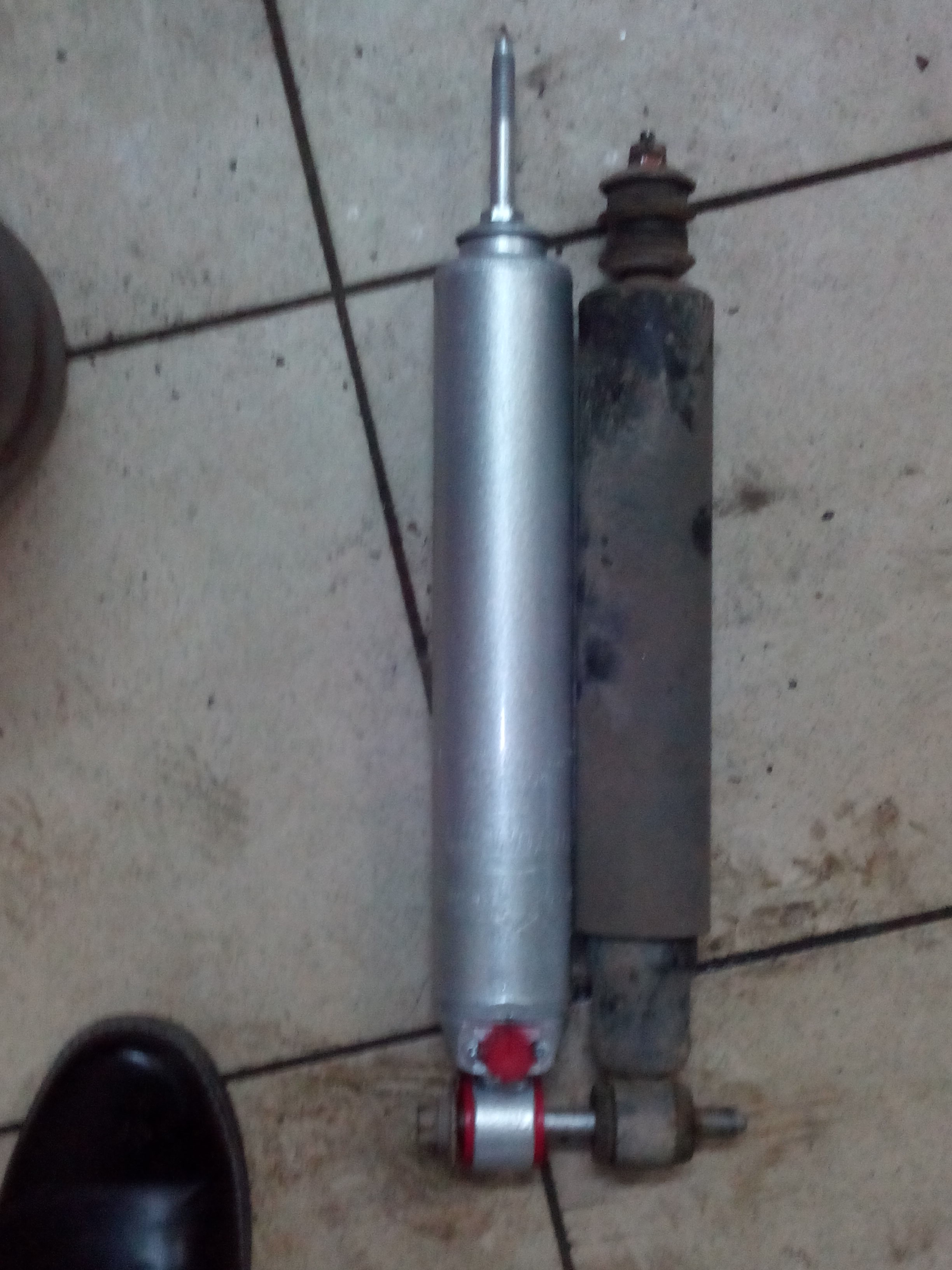

Такие результаты довольно плачевны. Решаю провести сравнение амортизаторов.
Отчет производил от посадочной плоскости амортизатора в так называемый "серп".
Видно, что самый короткий от кайрона, на 10 и 15мм соответственно меньше и его ход на отбой. Т.е. ровно на эту разницу больше ход вниз, больше вывешивается колесо. При этом сам ход штока в амортизаторах одинаковый. В амортизаторах рекстон-2 сам корпус длиннее и отсюда получаем ту самую разницу в 15мм. То же самое в амортизаторах от рекс-1 и именно они самые подходящие для лифта, т.к. опорная чашка приварена максимально низко и вылет штока в сочетании с переделанной чашкой дают максимально допустимое удлинение амортизатора от стока, дают максимально возможную полезную работу пружин.
Амортизатор Рекстон-1 имеет на 14мм больший ход на отбой по сравнению с амортизатором Кайрон/Актион.
Т.о. предельным увеличением длины переднего амортизатора можно считать +30мм к стоку без пагубных последствий.
В итоге более лифтовать перед я не буду. Результирую:
1) нет излома шаровых опор
2) малая вероятность поломки шрусов при вывешивании
3) рабочее положение подвески с малыми углами наклона шрусов
4) ход на отбой ровно половина рабочего хода амортизатора (20мм на отбой это не мой вариант, подвеска должна работать в обе стороны)
5) Просвет под балкой 310-315мм на 33" колесах
6) Лифт от заводского 80мм

На днях решил дополнить информацию и сравнил задние амортизаторы.
Итак, размеры задних амортизаторов для лифта.
Длины штатных амортизаторов хватает до высоты 52-53см (расстояние от центра ступицы колеса до кромки арки).
Волговские подходят соответственно под лифт до 56см. Дальше нужно ставить самый длинный амортизатор, который возможно.
Максимально длинные амортизаторы, которые можно поставить без переноса креплений тормозных трубок с целью их удлинения, подходят от Трупера. В вывешенном состоянии тормозной шланг натянут, но без криминала!
Внимание! Сравнение произведено относительно штатного амортизатора от автомобиля SY KYRON! Из штатных задних амортизаторов он самый длинный. На Rexton-2 XDi штатный на 20мм короче, а на пикапе на 40мм относительно амортизатора Kyron.
Примечание: К новым амортизаторам нужна металлическая втулка в нижнее ухо.
