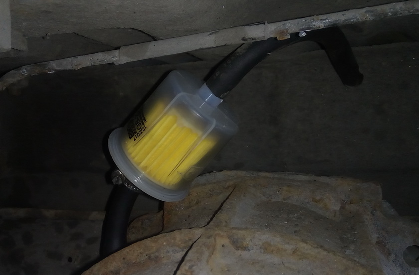

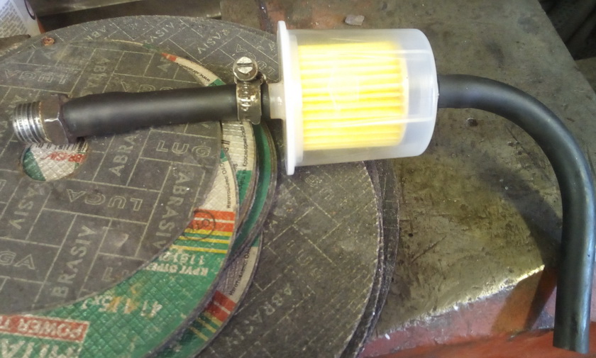

    Продолжение Марлезонского балета, фигура третья.
    Сегодня заменил сальник хвостовика заднего редуктора.
    Немного не разобрался с моментом затяжки, но по аналогии с мерсом W124, где затяжка от 120 до 260н/м, вроде сделано всё правильно, кроме одного - я не менял распорную втулку. Подзабыл я все эти нюансы. В принципе не сложно переделать эту операцию и с распорной втулкой разобраться, и моментом сопротивления. Ещё есть в запасе пятница.
    Масло залил 75W90 GL5, корейское.
    Покатаюсь чутка, потом поменяю на 75W140.
    Ну и традиционно - решил вопрос с сапуном заднего редуктора. так как родная крышка сапуна была подсгнившей и постоянно подклинивала, то использовал штатную резьбовую часть и штатную пластиковую трубочку. Вместо самого сапуна поставил топливный фильтр от Таза и сверху поставил отрезок согнутой трубки.
    После того как вкрутил на место резьбовую часть, повернул изгиб трубки в заднюю сторону машины.
    Думаю, что на этом проблема с сапуном заднего редуктора закрыта.
    Да, на заднем редукторе сливная и заливная пробки с внутренним шестигранником 14мм.
    Сапун открутил ключом на 17мм.
