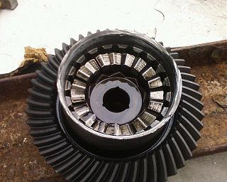

    Фото-0301.jpgРеанимация LSD.
    И так,немного пред истории. В прошлом году,в июне месяце,я произвёл разборку своего LSD,пробег тогда составлял где то 160т.км., промыл все детали,собрал всё обратно и заварил корпус самоблока.Наслаждался я его работой где то до весны,потом появились до боли знакомые звуки,сначала при повороте,затем и просто при старте.Так и проездил до сегодняшнего времени с хрустом в заднем мосту,сейчас пробег составляет чуть больше 196 т.км. Зная устройство этого самоблока и принцип действия,было решено попробовать его вновь реанимировать,а именно компенсировать износ трущихся поверхностей кулачёк-звёздочка,уменьшением рабочего зазора в этой паре,а точнее в трио,так как там две звёздочки и между ними кулачки.Вот схема нашего LSD lsd-4-1.jpg
    Вчера вновь разобрал свой LSD,сварка оказалась вновь лопнута, детали механизма за 35 тыщь вроде не изменились,добавил регулировочную шайбу для уменьшения зазора и тем самым для увеличении пятна контакта в том самом трио,всё собрал,заварил и-и,вуаля...Пока рано говорить о результатах,но самоблок ожил,хруста нет,вывешивал сегодня Рекса на диагоналке (а сделать это достаточно сложно с волговскими амортизаторами) крутят оба колеса,пока я доволен...Посмотрим на сколько его хватит теперь,надеюсь что надолго.
    Конечно, хочется нормальный самоблок,но мне ещё и резину надо в зиму брать...
    Немного фото:Фото-0786.jpg Что то больше фотки не влазят...
    И ещё,уважаемые модераторы,данная тема интересует многих,поэтому,если топикстартер не против,предлагаю данную тему переименовать,например LSD и все вопросы с ним связанные,и перенести в общий раздел...
    С уважением Сергей...
    Последний раз редактировалось SVT; 07.10.2014 в 20:48.

    Началось с этого:
    и... рано или поздно глухие удары в заднем мосту моего Рекса превратят штатную ЛСД-блоку в свободный диф... и...
    Сергей предостерёг:
    Анатолий,по всей видимости у вас ЛСД такой же как и у меня,то есть кулачковый,а он в свободный диф ни когда не превратится,просто в определённый момент станет проскальзывать, но это не беда,так как можно всегда на передке доехать...
    И как всегда оптимистично добавил Эд:
    Обидно будет словить это на трассе. У меня так и было с задним, за сто километров от дома. Но у меня то сразу палец дифа выпал, а тебя то симптомы предупреждают.
    Симптомы предупредили. Треск участился. Сегодня чуть не попал под боковой удар - пытался влиться в поток, поднажал и... треск и ничего, еле-еле трогаемся...
    Снятие крышки редуктора показало следующее: масло имеет ярко выраженный серебристый оттенок с твердыми включениями. Цвет темно-серый, насыщенный. Зубья главной передачи в удовлетворительном состоянии. Осмотр дифференциала выявил разрушение сварного шва, фото прилагается
    Швы проварены повторно, однако симптоматика сохранилась.
    Вывод: требуется замена дифференциала.
    Признанный авторитет в этом деле (Петр Муссовод) описал перспективы:
    "можно либо простой диф поставить он стоит 14 тысяч., либо НИРФИ самоблок он стоит 19 тысяч, либо ЛД он стоит 40-45 тысяч"
    Плюс подшипники, плюс работа. Ясно, что самый антикризисный вариант - нирфишка, т.к. свободный диф хоть и дешевле на пятерку, но сильно понизит проходимость Рекса. Оригинал - дорого, остается проверенная временем надежная Нирфи.
