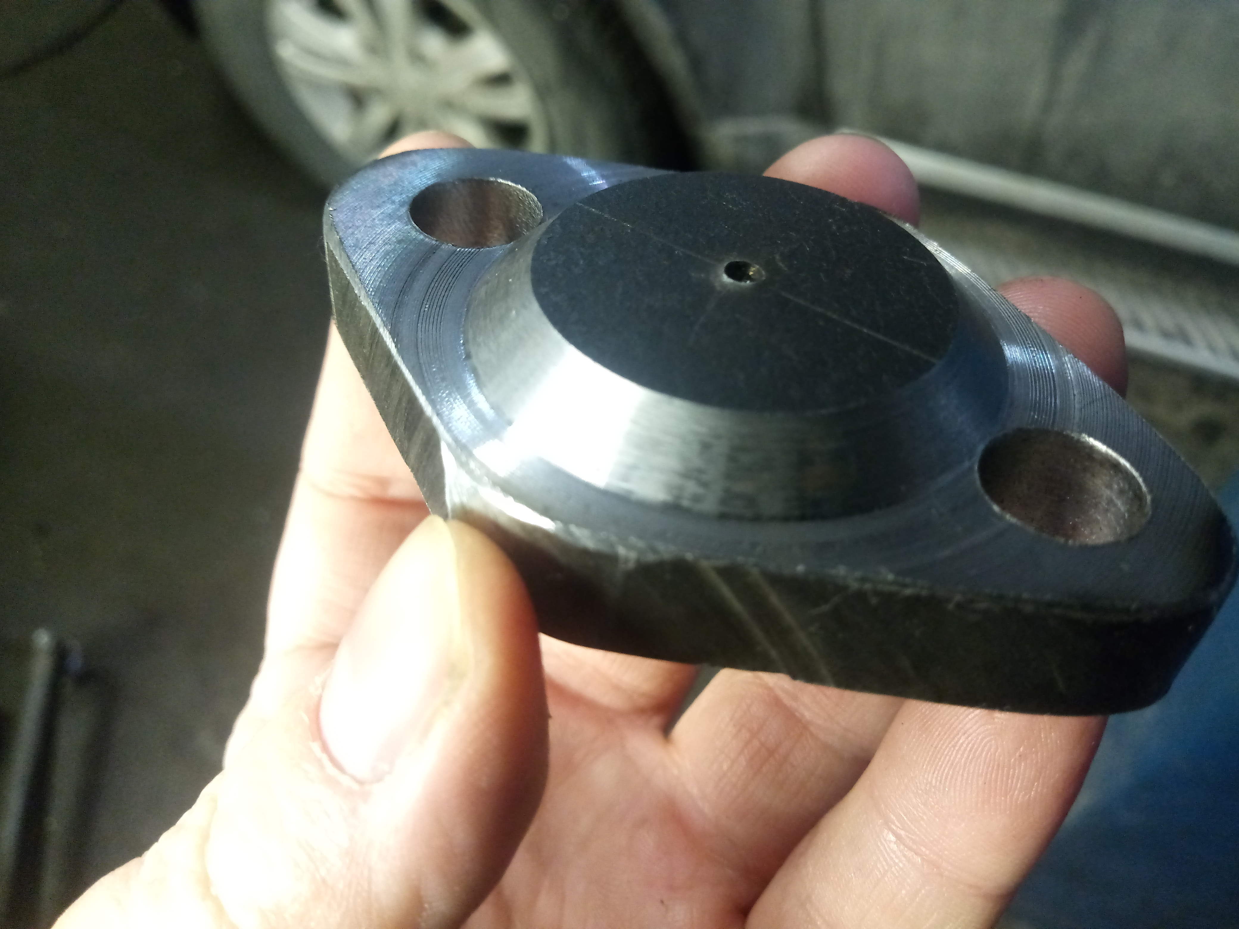

    Я тоже заглушил ЕГР, ФОТО ВО ВЛОЖЕНИИ,машиной прям доволен стал, добавились обороты на низах
    Отлючил програмно и по железу.

    Цитата Сообщение от Волгин Посмотреть сообщение
    Я тоже заглушил ЕГР, добавились обороты на низах.
    Хочется спросить: это ж кто ей добавляет обороты на низах?
    Приёмистость улучшилась , разгонная динамика, наверное?
    Такую заглушку можно вместо оружия самообороны использовать!
    Зы: а линейные размеры то можно было показать!?
