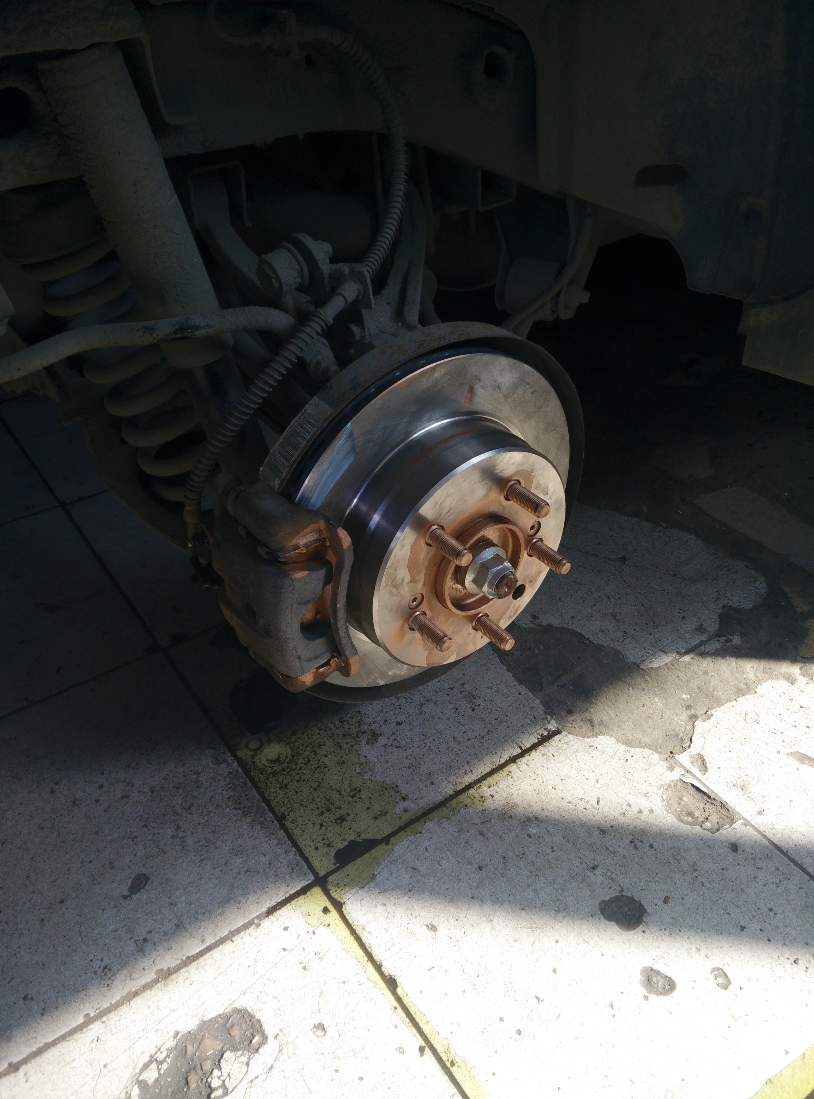

    Поменял диски.
    Передние:
    Sd3024 подходят.
    Задние:
    Sd3043 подходят не совсем, надо сверлить (расширять отверстия), вроде бы 2 мм.

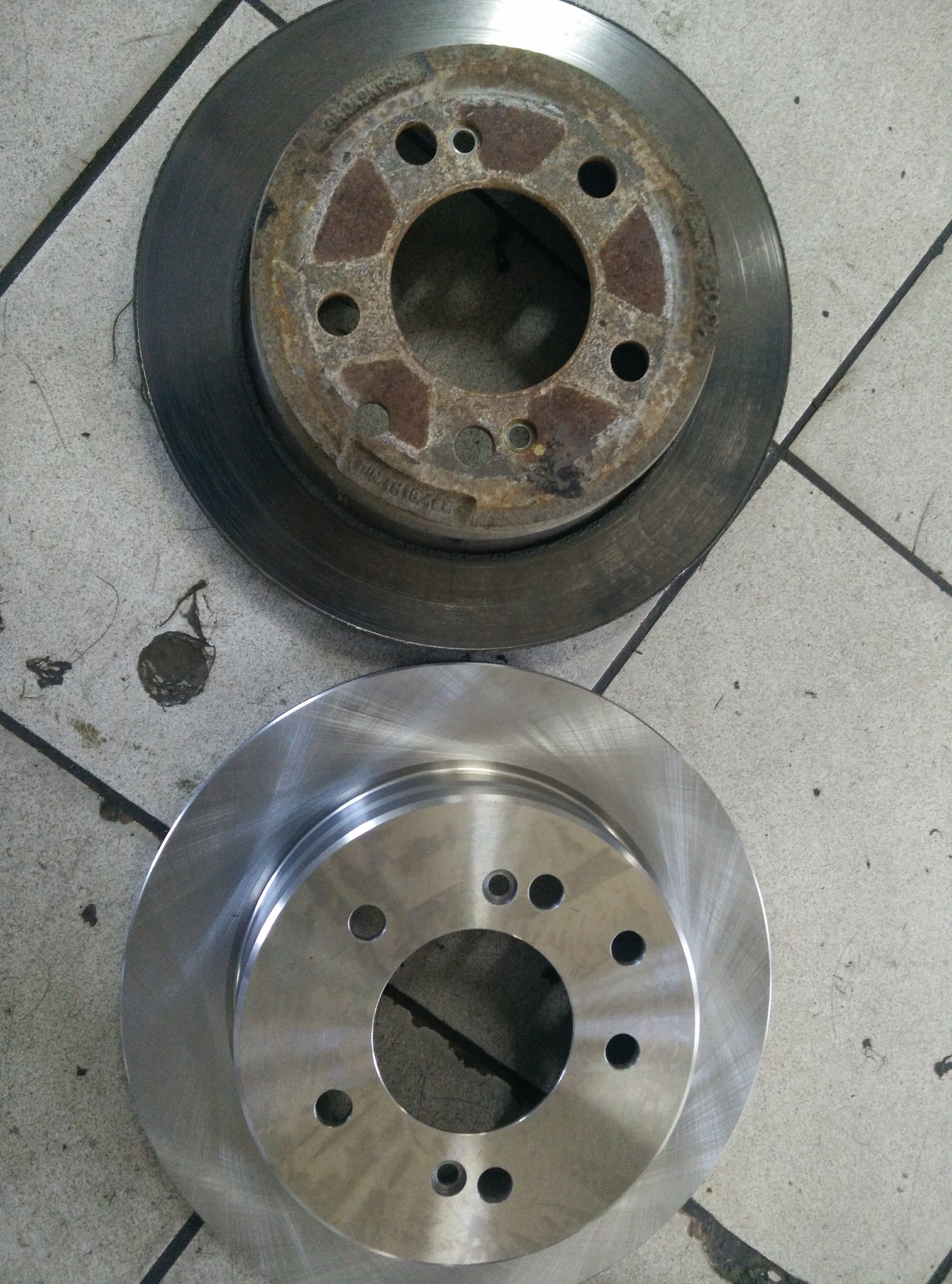

    Добрый день! Еще раз подниму вопрос по передним тормозным дискам. Рекстон 1 дизель акпп 2007 г. Нашел номер по сайту ssangyong.pro и мимо, не первый раз уже. Передние диски у меня (по виду) похожи на задние, с выступом и на 6 шпилек. По вышеуказанному сайту был заказан плоский (хорошо один и б/у, не так дорого). Так какой номер верный?
  25. #85
    41441-08130 размер 294/96/55,3 или 41441-08030 размер 294/88/32,6. Вторая цифра это внутренний размер, последняя общая толщина диска. Это для tod/
    Последний раз редактировалось buty72; 31.03.2020 в 09:45.
  26. #86
    31.08.2019
    г.Ульяновск
    105
    Спасибо. Получается у меня первый вариант. Надо будет померить.
