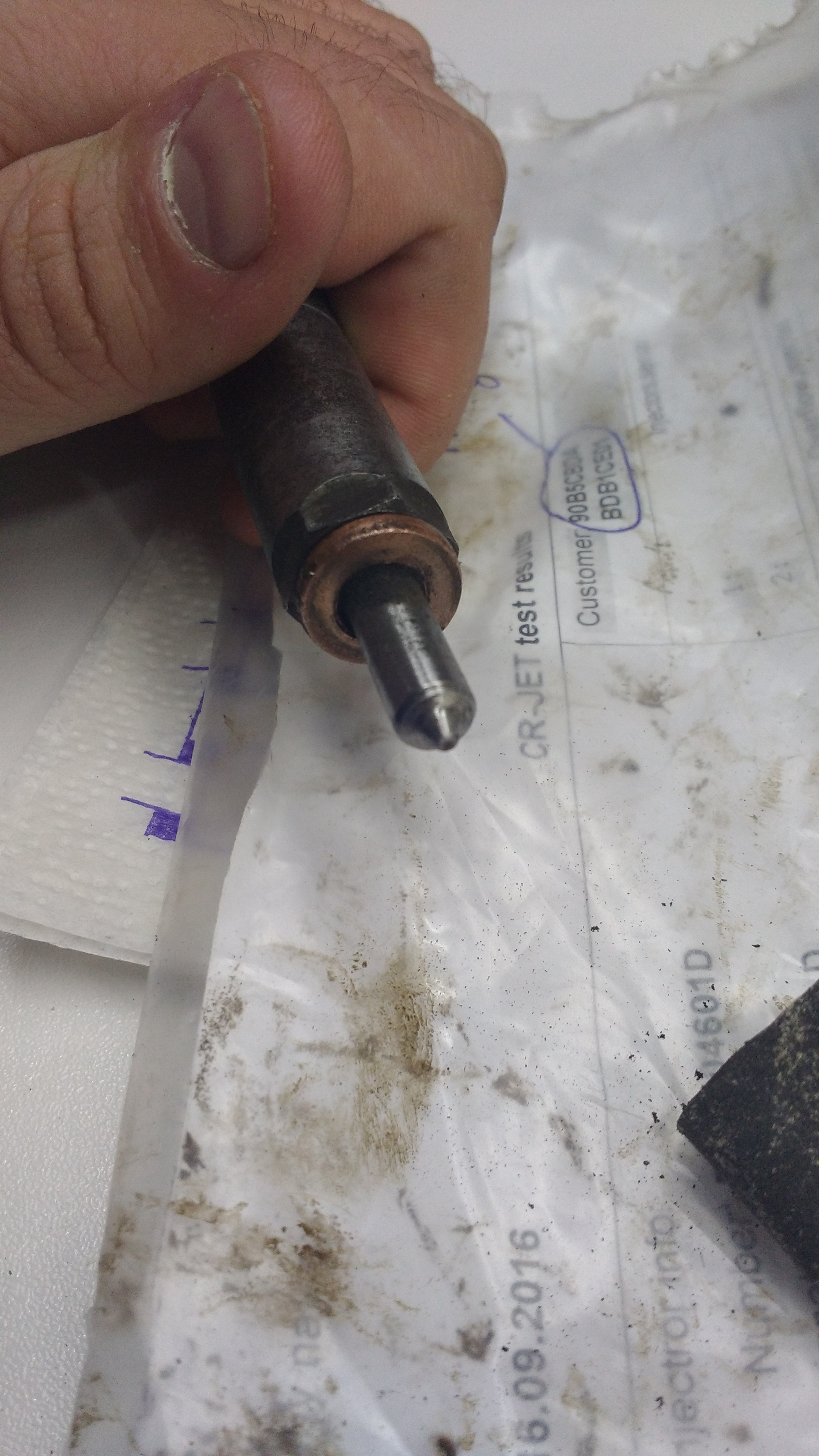

    Зашкурил наконечник. Отверстий нет. индекс 321
  2. #62
    опа опа срослась .......... и ж....па

    Ну шо....
    1. Утром сдал машину в сервис. Все объяснил. Бак 1/4 (это потом будет важно). Машина не очень ровно работает, тяга средней поганости, далее введем шкалу вонючести выхлопных газов от 1 до 5, итого утренний выхлоп на 4, запах едкий, но не супер сильный.
    2. ПОдключают электронику......ошибки в памяти нет....Говорю меня не волнует, вот ключи, ищите, я устал уже. (все по русски с матом).
    3. Уехал с женой в магазин, часа через три приезжаю, ничего так и не нашли поехали еще кататься.
    4. 18-00 ребята выкатав почти все топливо получили ошибку считали ее так как катались прямо с компом..... А теперь тест на интуицую...Угадай ошибку....Приз в студию...ошибка коррекции 2-й форсунки... Пропала тяга.. машина задергалась...
    5. 18-15 просят код от форсунки, прислал.
    Итог. Ошибка в память не пишется, они ее считали, заглушили машину , ошибка пропала и в памяти тоже. Решили перепрописать форсунку.
    Вот тут нужна помощь спеца, как мне пояснили этот код - это диапазон работы форсунки, ЭБУ пытается ее корректировать согласно введенным значениям, но форсунка льет хрен пойми как, и происходит сбой. Соответственно ошибка выскакивает только тогда, когда происходит коррекция, а для этого нужны данные для анализа, и поэтому же ошибка сбрасывается после выключения двигателя, сбрасывается и коррекция, и двигатель начинается работать относительно нормально до следующей попытки коррекции.
    Далее. Обнаружилось, что форсунки перепутаны в памяти они забиты не под теми номерами, например первая в памяти физически стоит 5й. На вопрос а как вы определили говорят что коды написаны на наклейках на форсунке.
    Чтобы перепрописать все форсунки надо чтобы все работали корректно, из-за второй они не могут перепрописать все остальное и поменять местами.
    В общем вердикт замена клапана второй форсунки, после этого ее можно будет перепрописать и прописать остальные форсунки.
    ТАкже говорят что она льет клапан работает херово, причем льет сильно прям брызгает если снять обратку.

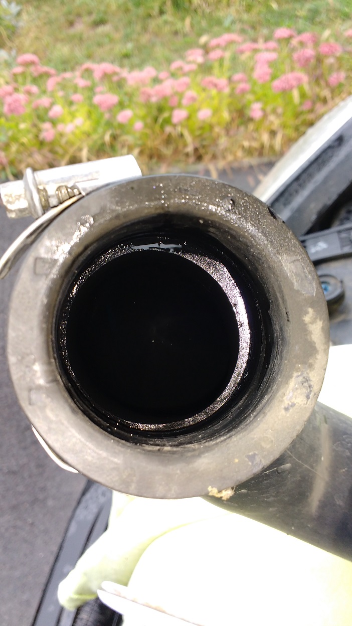

    А теперь понеслось.....Мои приключения.. Или как я провел воскресенье...
    Снял патрубок ЕГР наблюдаем грязь, причем с маслянистыми отложениями...
    Решил снять патрубок совсем
    С обратной стороны тоже есть маслице
    Причем в самом патрубке внутри масла нет. Сразу же скажу в патрубке турбины масла нет, лопатки не люфтят.

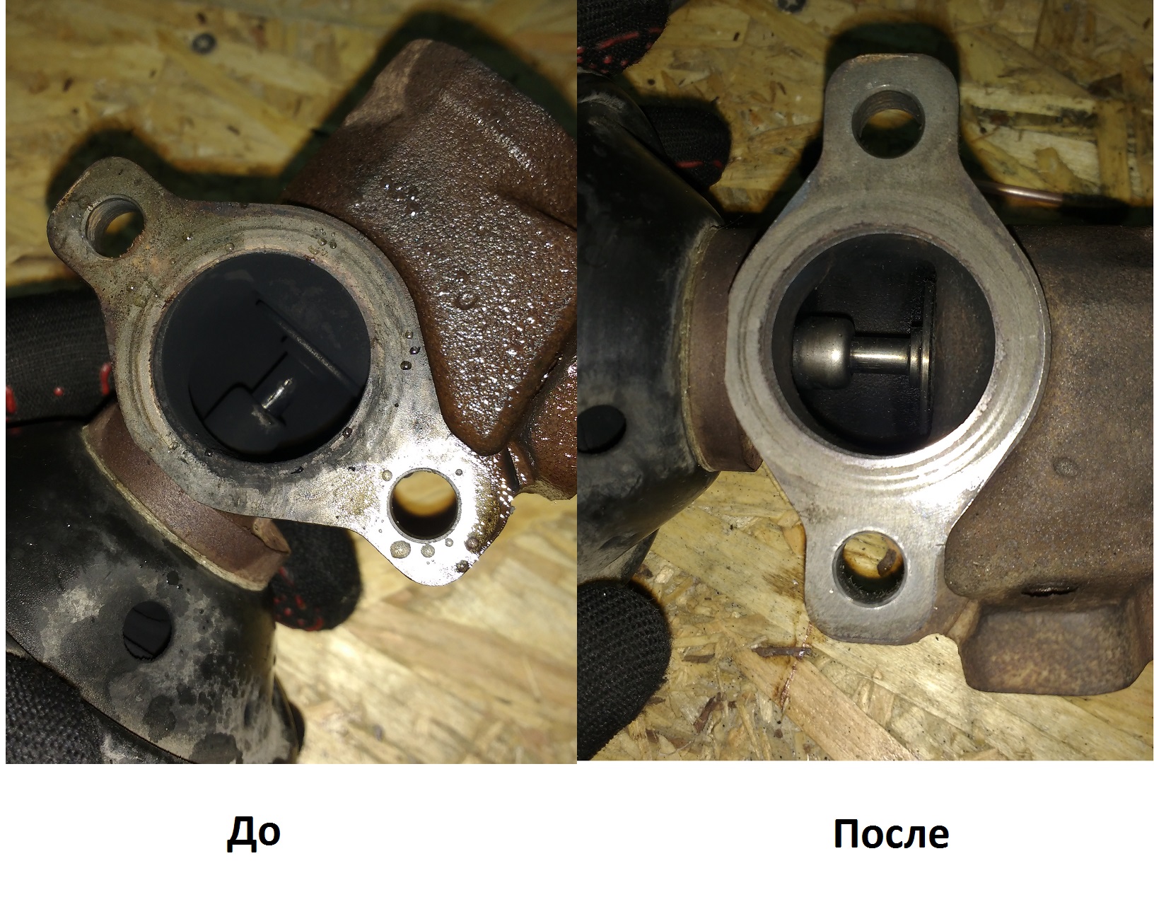

    Далее снял клапан ЕГР
    Грязи море, сам клапан не работает, пытался ртом накачать вакуум, клана не двигается. Помыл.
    После промывки клапан начал работать от вакуума ртом.
  30. #90
    хорошая новость!выхлоп теперь плеваться не должОн черным!))
