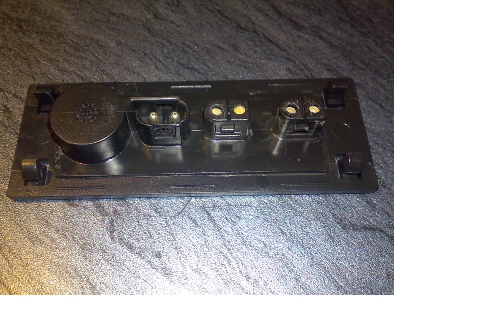

    Ты имеешь в виду этот девайс:
    Насколько понял штепсель - подключение 12В, вилки - выход на подогрев форсунок.
  8. #68
    Да, по- моему он, только на фото немного другое место для клем, а так все похоже. Скинь свою почту, попробую фото скинуть
  9. #69
    Прикольно, он на некоторых мерсах ещё и обогревом зеркал управлял:) без ведома хозяина- температура ниже плюс пяти и он включается- вот немцы придумали:)) некоторые ездили на меринах и не понимали почему кнопки нет соответствующей:))
    Я пока попробую у них на форуме б/у разжиться для экспериментов:) Антон , на тебя искать ?

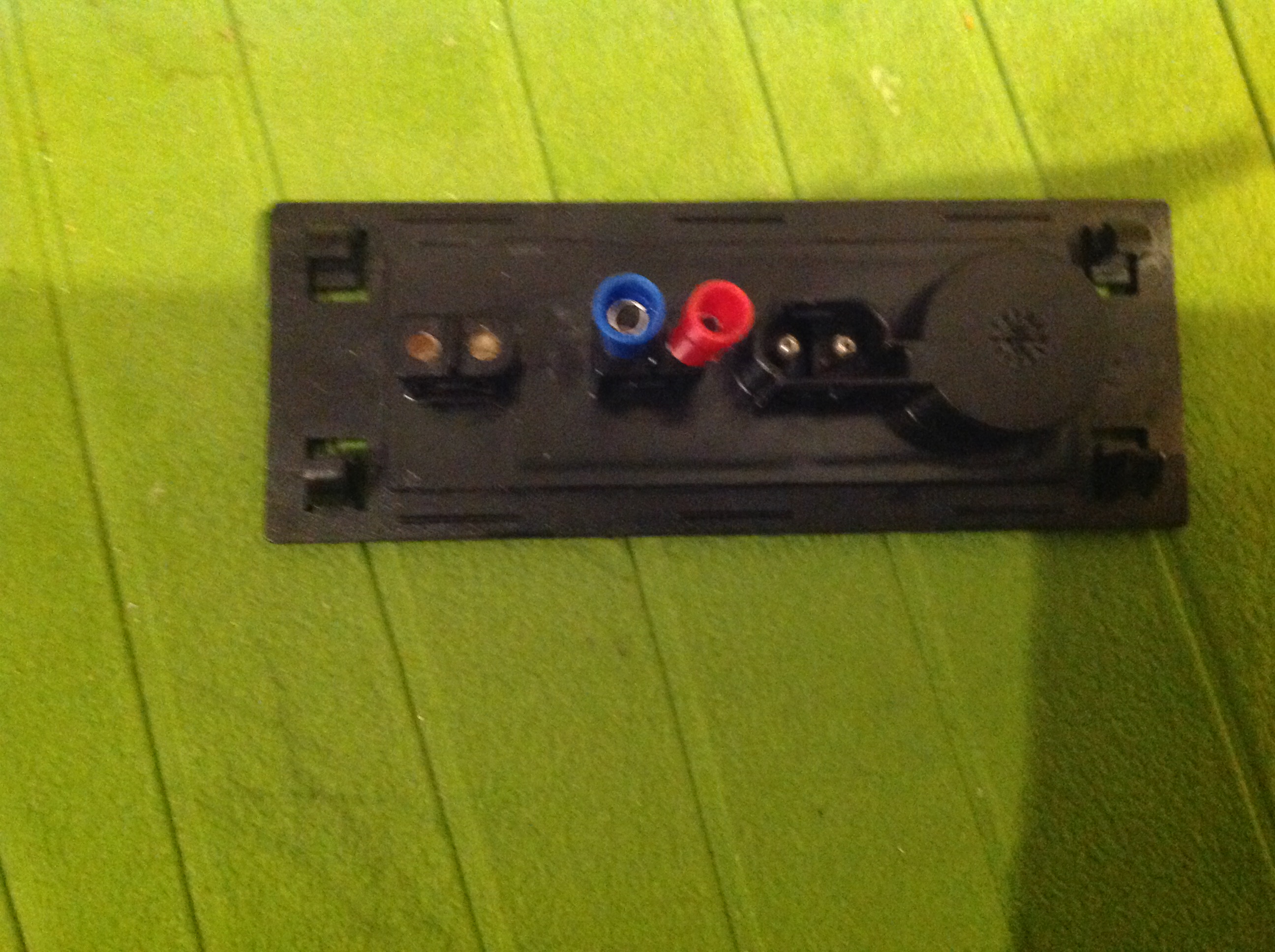

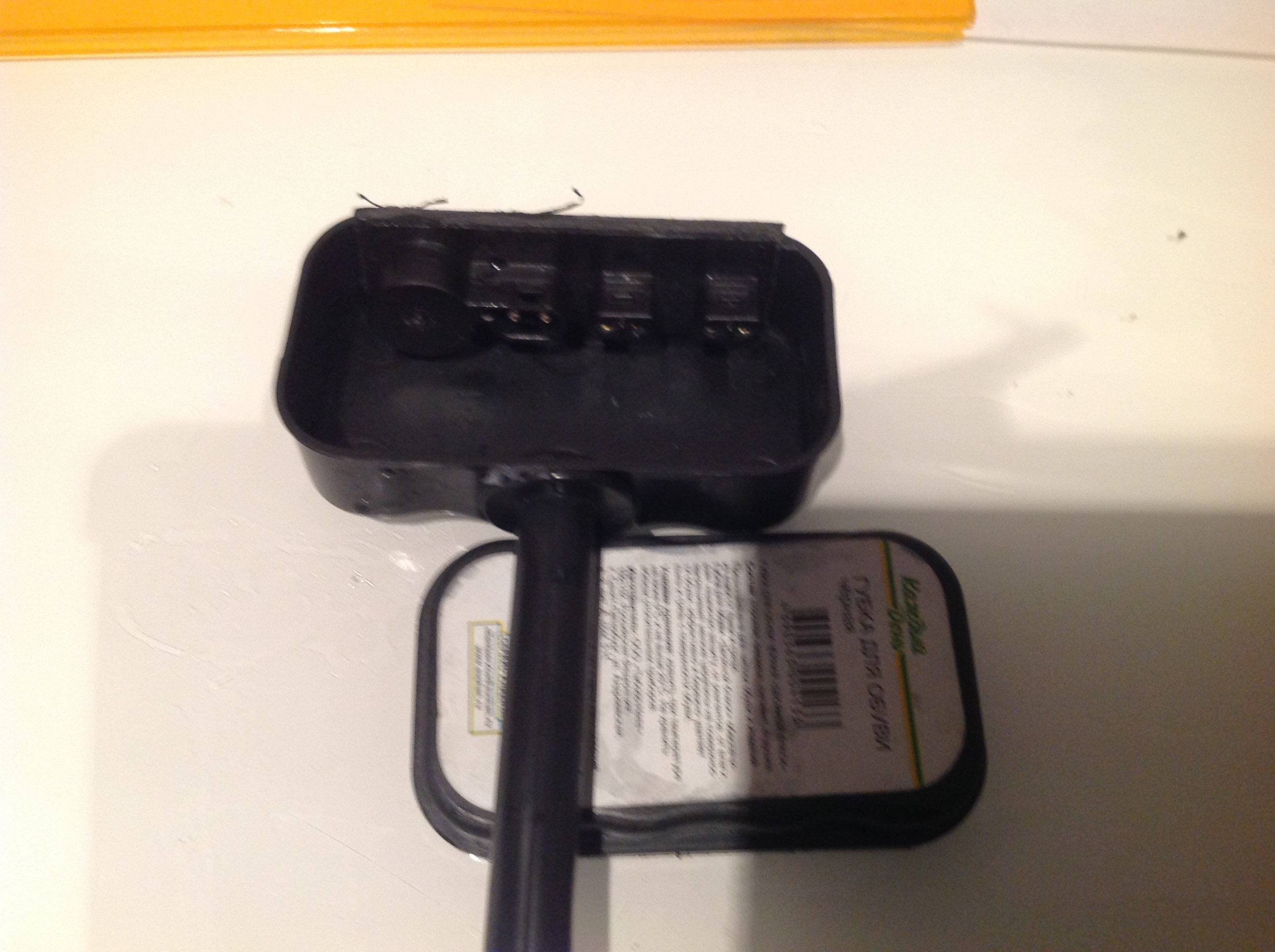

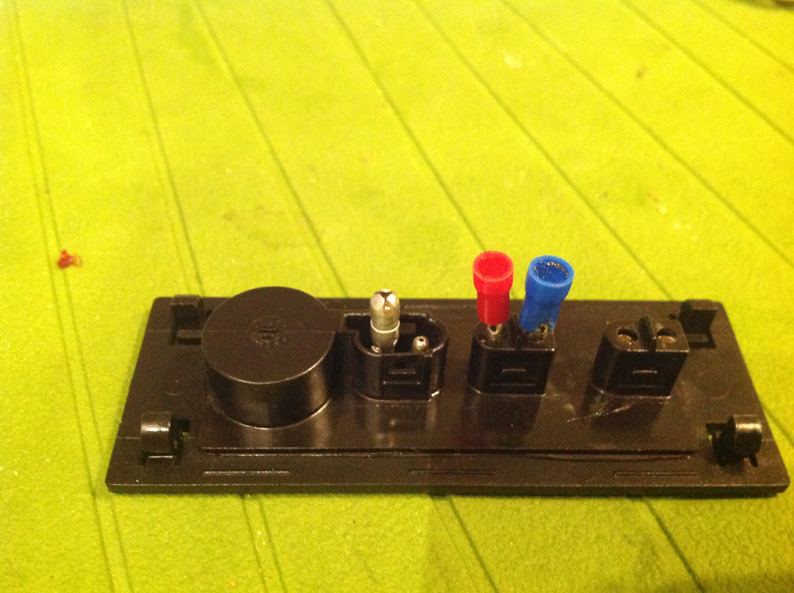

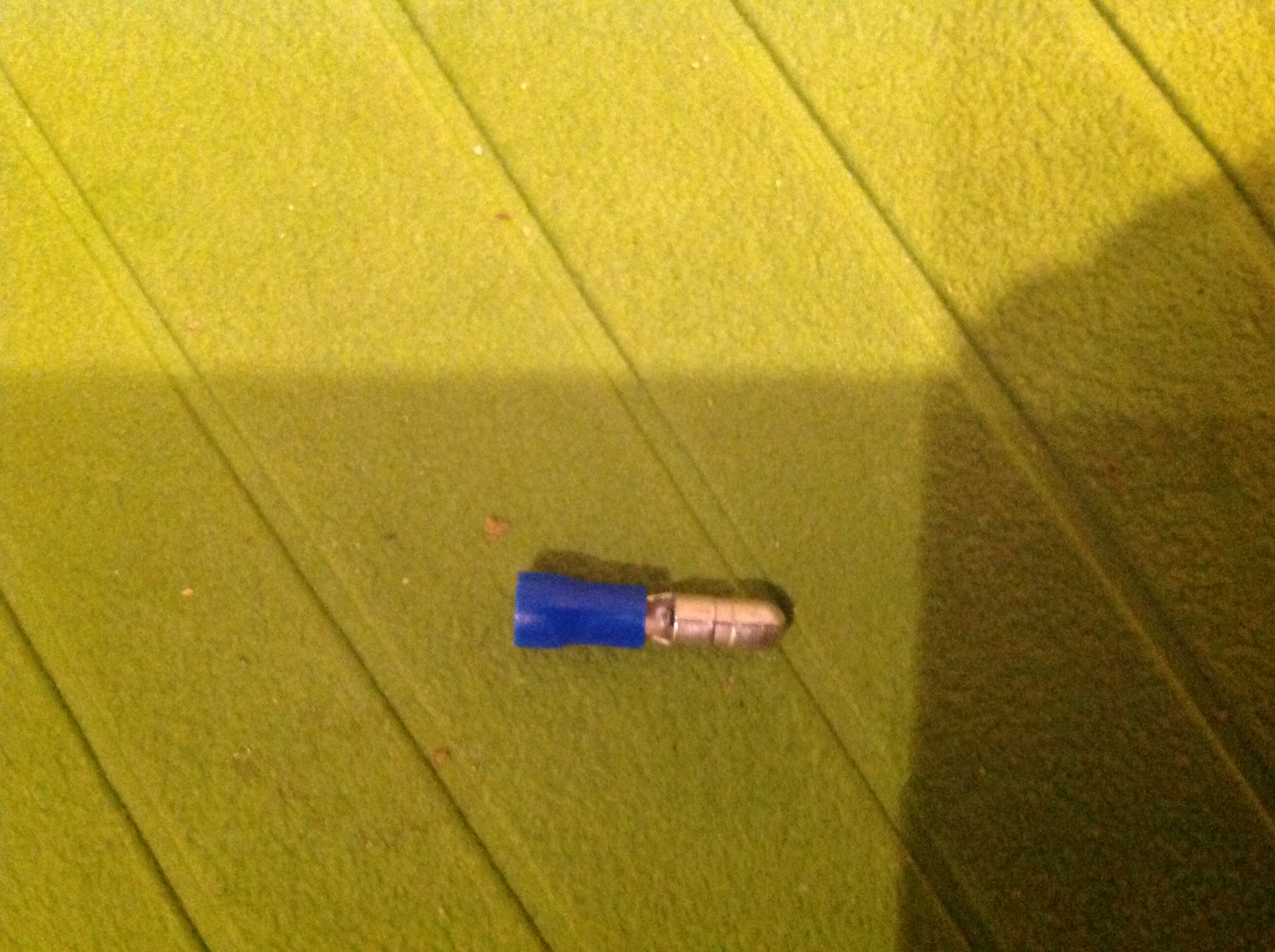

    С помощью пилки по металлу удалил один лепесток, обжал щипцами для обжимка клем и получил вот так image.jpeg
    Потом срезал термоусадка и перевернул клемму, немного разжал и получилось вот так image.jpeg
    Все стоит очень жёстко и я не думаю, что сможет выскочить даже при тряске. Хотя на всяк случай можно и изолентой к блоку мотнуть:)) ещё два контакта свободные- можно хоть номакон, хоть подогрев форсунок, хоть ещё что-нибудь необходимое в холода повесить
    Зы. Заказал родные провода 000000690 за 125 руб жду когда прийдут:))

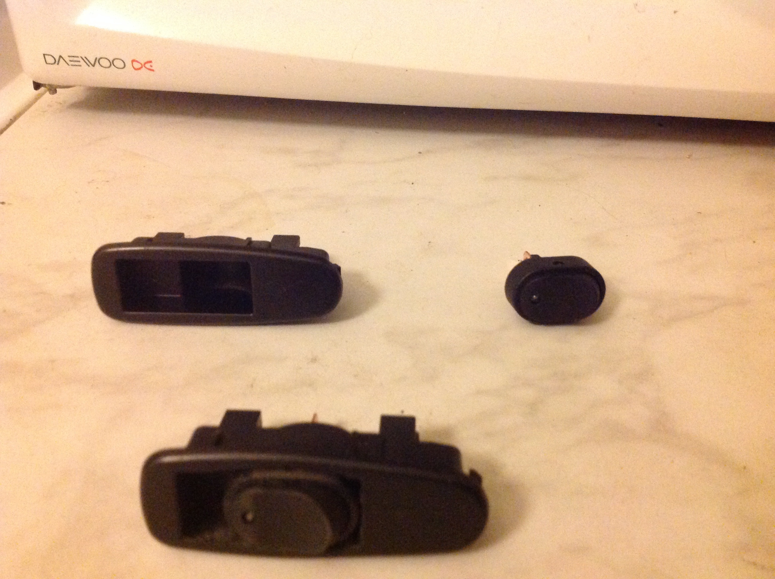

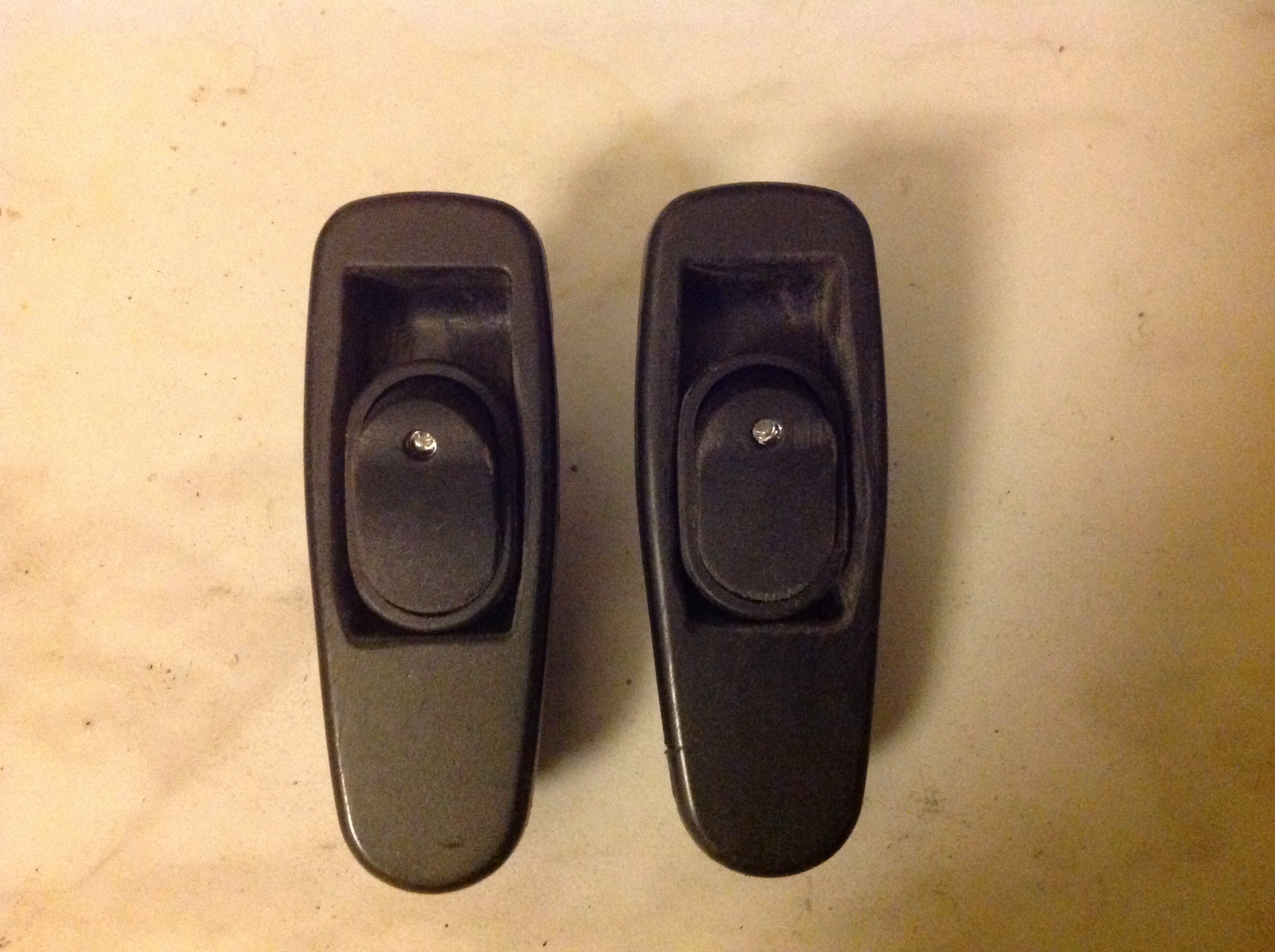

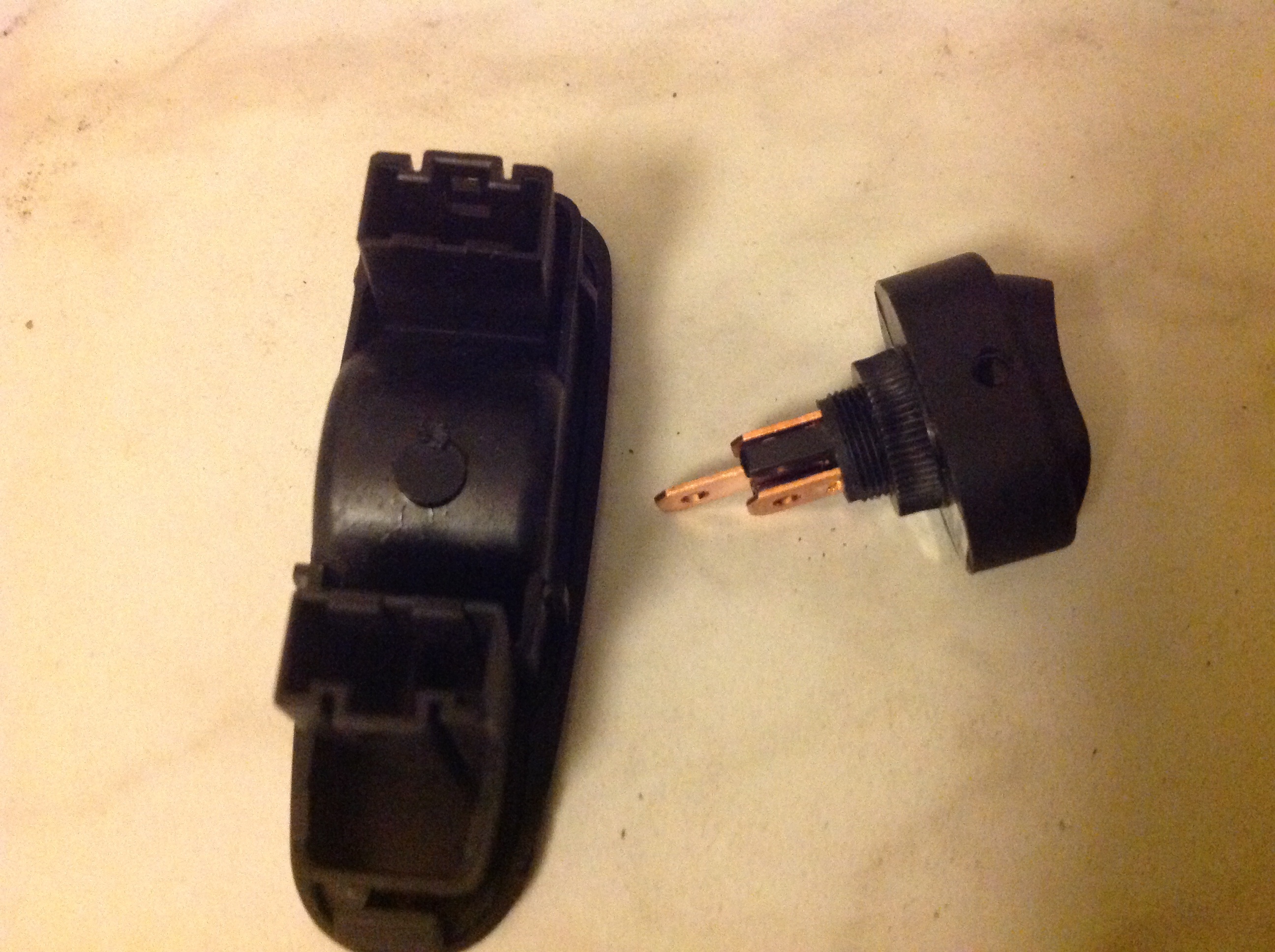

  27. #87
    Дырочку в заглушке просверливаешь и она встаёт туда идеально, даже клеить не надо
    Кнопка продаётся практически во всех магазинах, но лампочку лучше заменить на диод- слабая она. На кнопке три контакта: первый от лампочки- минус, второй исходящий на потребителя плюс, третий- входящие 12 в
