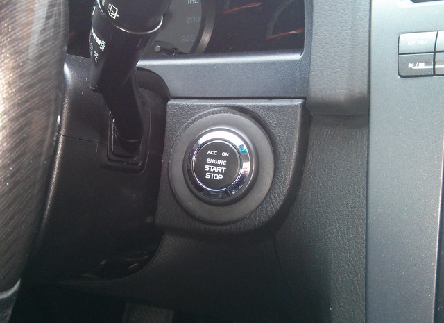

    Да полностью функционирует. С блокировкой от сигналки и доп секреткой! )))
    Вот только на встречу не смогу приехать! Работать буду! (((

    Везде где дешево, нету в наличии! (((
    Взял за 3.3 р. Ну прям очень захотелось! И то последнюю.
    Ставил как писАл, САМ! ))

    А зачем он нужен? ))) шучу!
    На самом деле, с каждой кнопкой, работать надо индивидуально! Так как это зависит от типа сигналки, от распиновки замка зажигания и т.д. и т.п. Да и ктому же, если я тут все выложу, это будет инструкция по угону! ))

    Я в 14:30 туда приехал.
    Ставил сам. Единственно в чем мне помогли, так это пару подсказок дал друг, который ставил мне сигналку!
    По времени заняло, часа 2,5 монтаж до рабочего состояния на улице, плюс сборка и наведение порядка уже около КарСи еще 1 часик.

    Кстати, в понедельник мне должен позвонить человек, который скажет, есть ли у него с плоскими кнопками....
    У него ценник 2р. - Без иммо. 3 р. - С иммо!
    Без иммо с глубокой кнопкой у него одна есть.
    Чуть не забыл, то что я говорил, что везде нету в наличие, это я имел ввиду варианта с плоской накладной кнопкой! Те, что с глубокой кнопкой (нужно удаление замка зажигания) , в наличии встречались.

    Цитата Сообщение от Семьянин Посмотреть сообщение
    Саш, а у тебя с плоской кнопкой? Замок то жив?
    У меня с плоской! Замок жив, но отключен для безопасности!

    Не совсем так...
    Есть совсем дешевые (где кнопка выглядит как обсосанный леденец синий,зеленый или красный), так вот там вообще пипец и качество и принцип работы.
    Есть получше (кнопка уже прилично выглядит) они чуть дороже тыщи, но у них один минус-блок управления собран на микро-реле. Поскольку у нас замок зажигания силовой это не самый удачный выбор! Но работать будет...
    Есть нормальные (цена около двух тыщ), у них блок управления собран на силовых ключах. Это самое то, что надо

    Саша! Ты цех при Карси по кнопкам открыл? Открывай запись, я первый!
    Вот и я заморочился этой темой, накрылось положение замка стартер
    Но мне проще, эту систему сделал давно, даже установлено, ( в качестве кнопки было положение старт) осталось только кнопку с подсветкой подобрать -купить,
    Будет так , включил зажигания, через пару секунд кнопка при готовности подсвечивается, выжимаю сцепление, тыкаю кнопку, далее автоматом заводится и кнопка гаснет, блокируется.
    Пока открываю капот и пальцем нажимаю реле до запуска))))

    Я бы предпочел реле , а не силовые ключи- энадежней и легче в замене
    Функцию вкл проста одно положение только приемник, второе зажигание, третье старт
    Если первое и второе просто, то для правильного старта еще используется сигнал заведенного двигателя ( он есть у нас) сигналки, блокировки это уже приблуды как допы, механический замок есте-но удаляется,
    Правильная кнопка не должна вообще ничего потреблять в выкл состоянии! Это правильная схемотехника
    Итого получаем по проводам
    1- силовой провод от акб (подходит к штатному замку)
    2- провод питаия магнитолы, прикуривателя ( штатный) можно объединить с поз 3
    3-силовой это питание всей машины(штатный)
    4- к реле стартера это штатный
    5- сигнальный о заведенном двигателе ( находится не далеко)
    6- минус на реле стартера от сцепления или акпп (сюда можно не лазить и оставить как есть)
    7- естественно земля
    ------ задумывался над этой идеей, реализуема
    Детали рублей на 300-400, а вот печатная плата в единичном исполнении дороговата за 3т, сама кнопка тянет за 1т это если симпатичная в маг кварц присматривал
    Индикацию, алгоритм работы можно сделать любыми, при этом используя только одну кнопку, изменяя от состояния цвет подсветки
    Потребление при офф ноль при он. 100 мА с реле, если эл ключ 14 мА
