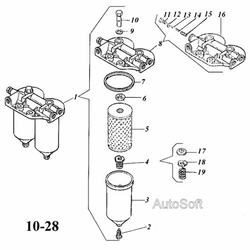

    Уточню - этот фильтр у меня стоит колбами вниз (как на рисунке ниже) в непосредственной близости к баку.
    Похоже, что ржа эта от цистерн перевозчиков и хранения бензина, которую без тонкой фильтрации гонят через бензоколонку к нам в бак...

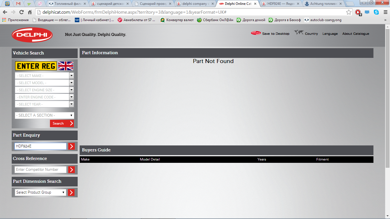

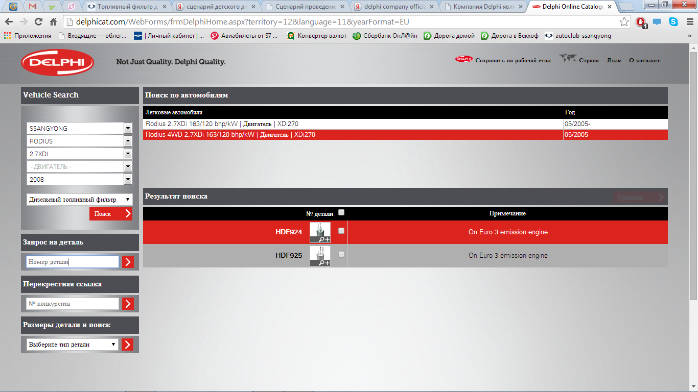

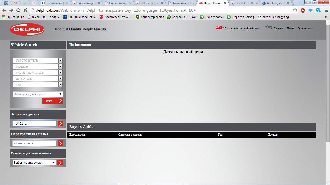

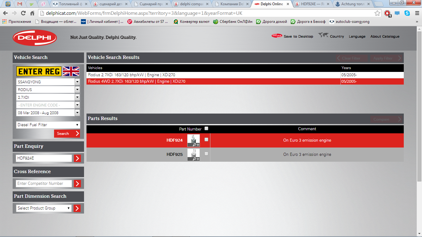

    Приведу скрины с официального e-каталога.
    Это результаты при входе в каталог под страной Россия:
    по запросу марки и года HDF924Е отсутствует. по прямому запросу кода HDF924Е отсутствует в каталоге
    при входе в каталог под страной Великобритания:

    Разница между HDF924 и HDF924E в том, что HDF924 предназначен для использования без датчика воды а HDF924E с датчиком
    Всегда думал, чть 925 под датчик, а 924 под пробку...
