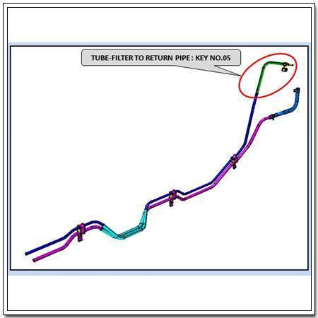

  19. #679
    Местный Аватар для vitteoz
    25.10.2013
    Таганрог, Ростовская область
    257
    А вот и сам виновник. Может кто-то захочет внедрить себе :))
