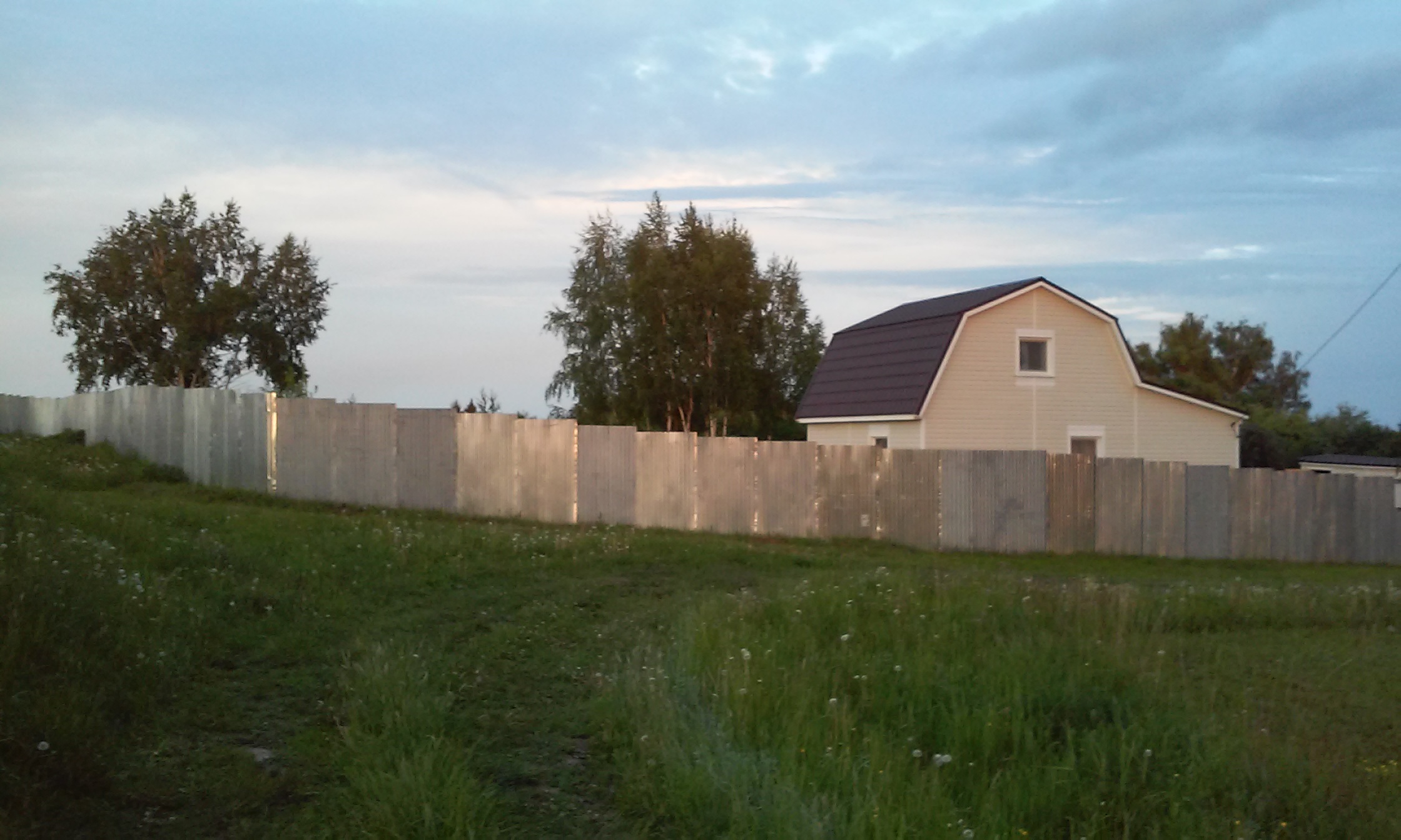

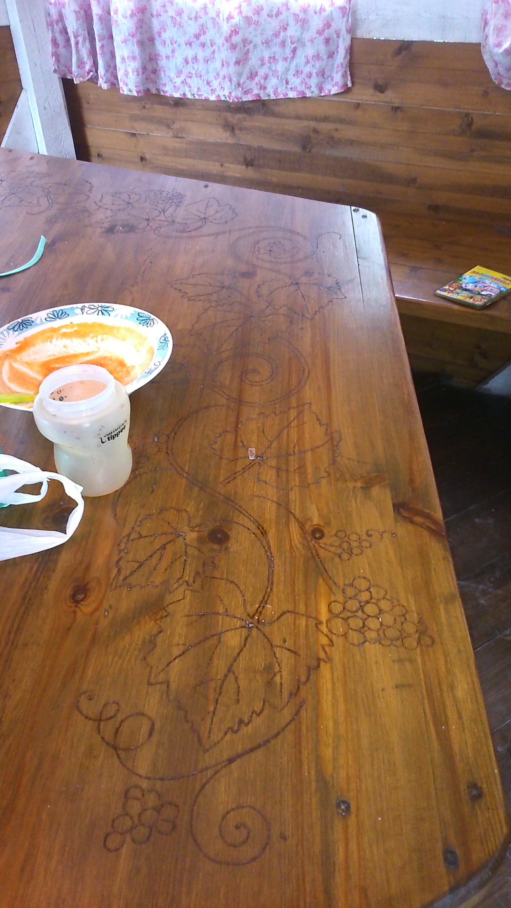

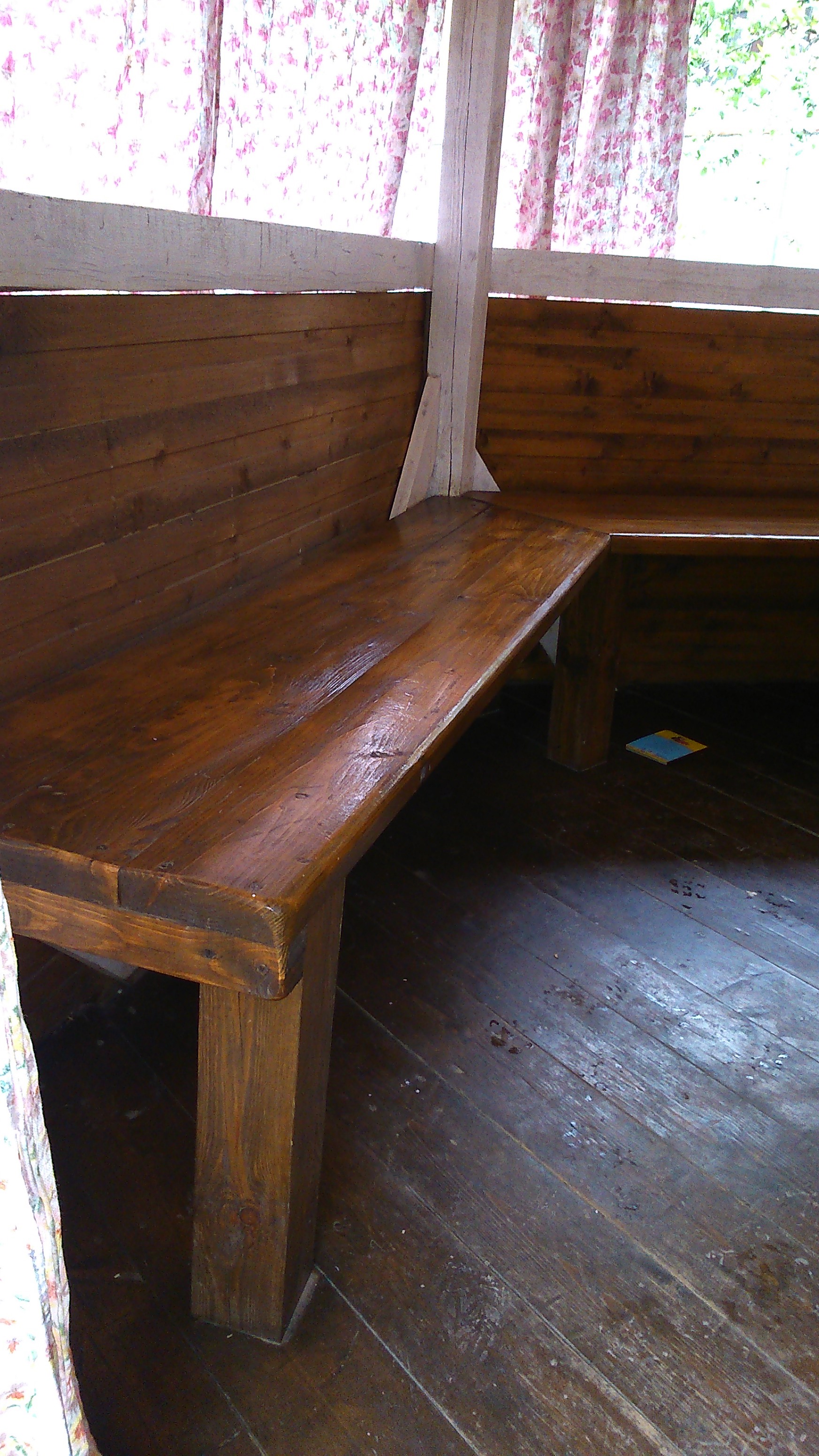

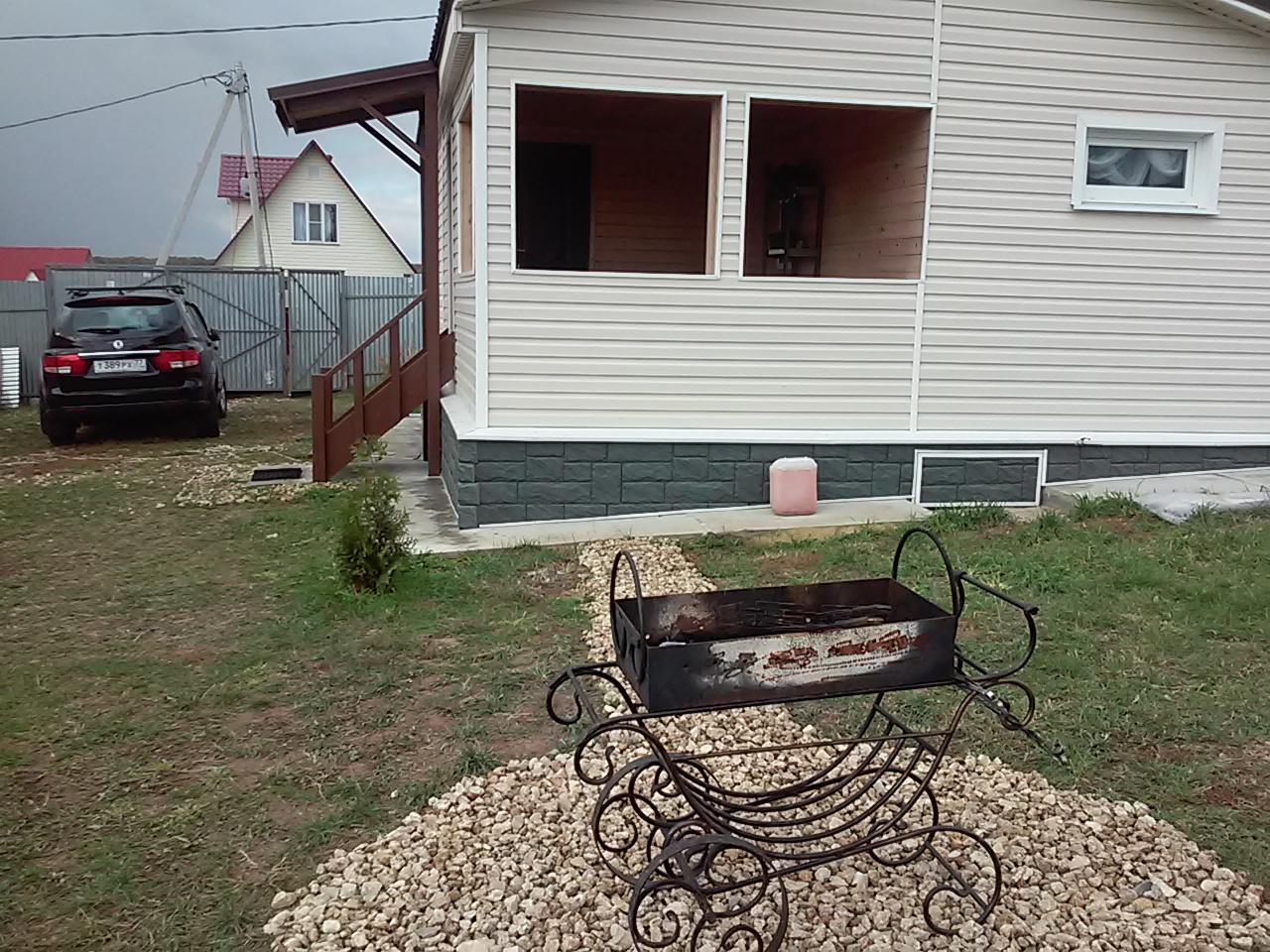

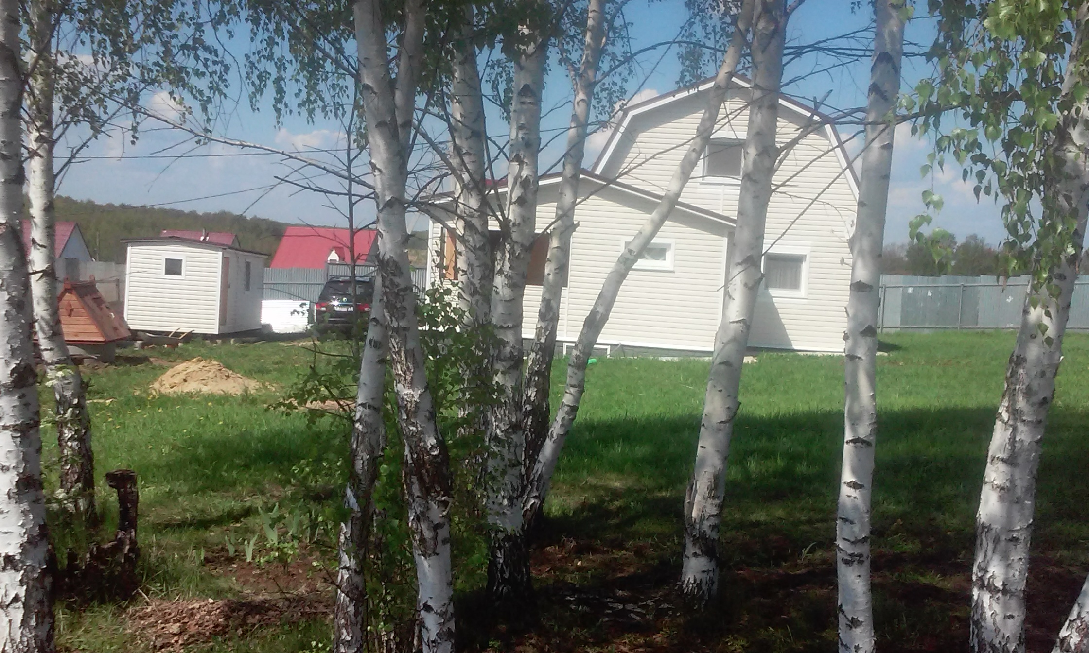

    Вроде только вчера домик на даче ставили, а уже почти 3 года прошло ...
    Сруб покрутился и дал осадку, пришло время отделать начисто.
    IMG_20160814_140836.jpgIMG_20160814_140544.jpgIMG_20160814_140704.jpgIMG_20160814_140556.jpgIMG_20160814_140632.jpg

    внешне не понятно в чем выразилась осадка он накренился, фундамент ушел, трешины по стенам пошли, двери зажало ???

    Душевный, вы человек, Владимир Евгеньевич, главное добрый
    Трещины по деревянным стенам? Это как?
    Фундамент на месте, крена нет, но расстояние от пола до потолка уменьшилось на 1-м этаже примерно на 40мм, на втором на 15мм.

    Раз просел весь дом значит фундамент дал усадку и надеюсь сел на свое место и больше не будет двигаться все зависит от фундамента . По поводу трещин они неизбежны именно на деревянных стенах тк дерево усыхает и тянет штукатурку она то и трескается образовывая трещинки их сразу видно на покрашенной поверхности и меньше если заклеены обоями, то что вы не столкнулись еще с этим не значит ,что трещин не бывает многое зависит от отделочных работ, физический процесс неизбежен

    Деревянный дом всегда садится, причем тут фундамент? Просто дерево сохнет неравномерно, соответственно брус пытается гулять, только замок да ройки его и держат.
    А о какой-такой шкатурке идет речь? На фото дом отделан вентилируемым фасадом, я предпочитаю чтобы дерево дышало, штукатурку и тем более обои в деревянном доме не приемлю.

    Я деревяшку даже лаком не крыл, антигнилью на водной основе.

    Снаружи только огнбиозащитой при постройке пропитано, внутри отделка еще не окончена, обшиваю имитацией бруса. Его обрабатываю акриловой дышащей пропиткой на водной основе.
