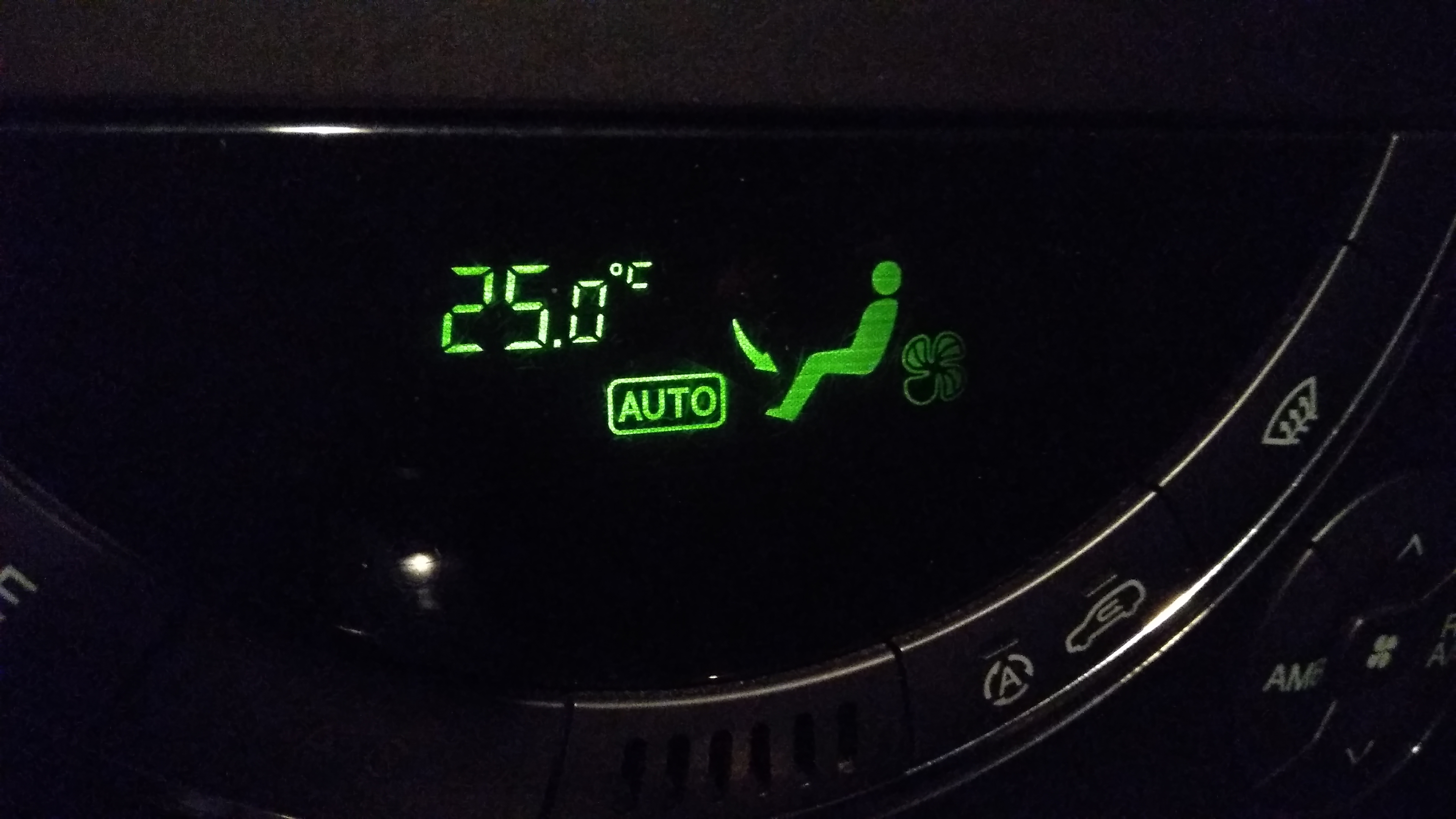

    Разобрался!
    Двигатель работает. Режим климата- "AUTO".
    1.Выставляем температуру 26*С.
    2.Нажимаем и удерживаем клавишу "AUTO".
    3.Три раза нажимаем клавишу "MODE", получаем:Вложение 10697

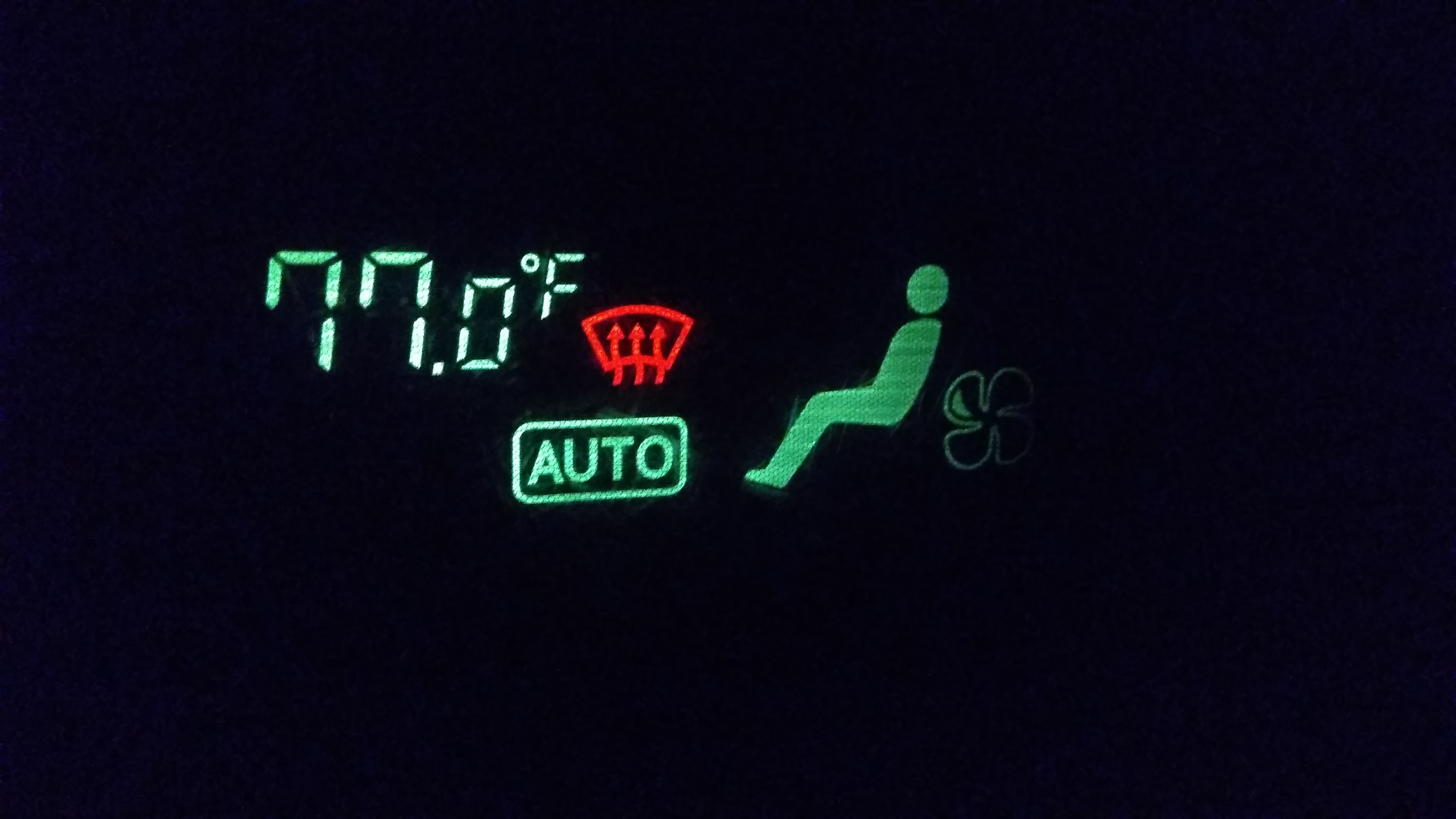

    Обратно. Режим климата - "AUTO".
    1.Выставляем температуру 79*F/
    3.Три раза нажимаем клавишу "MODE", получаем:Вложение 10698

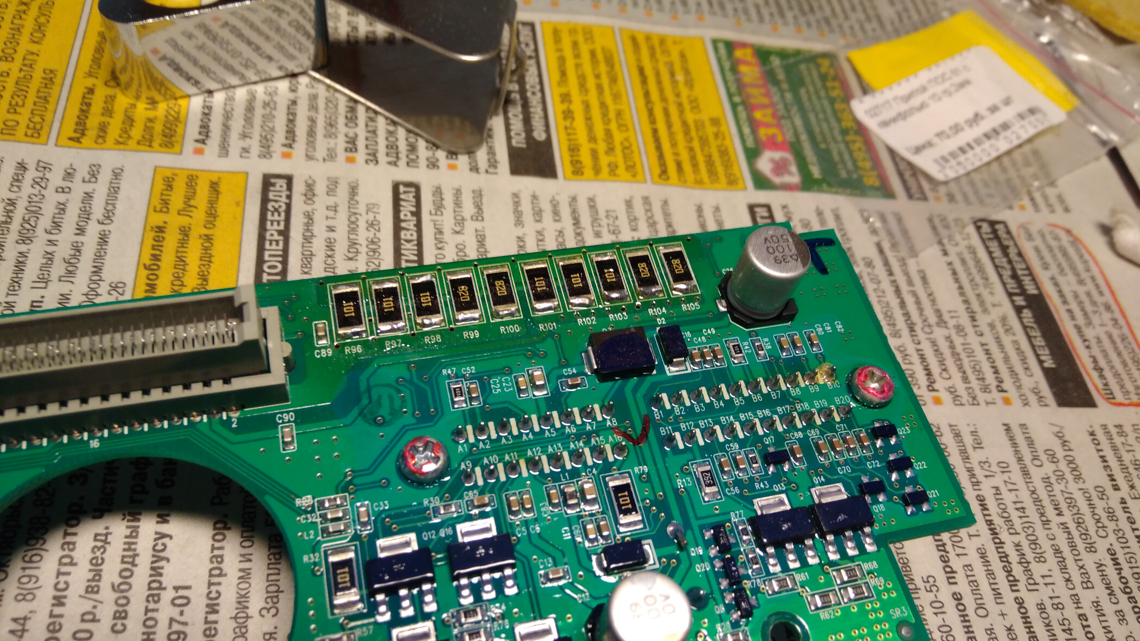

    [QUOTE=XCB;190457] Начал "тухнуть" экран климата.
    Пропаял резисторы:IMG_20190216_122347.jpg
    36 замыкать не стал:IMG_20190216_122414.jpg

    [QUOTE=XCB;190723]
    Молодец
