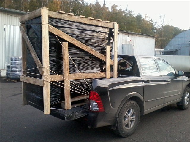

    Переношу сюда отчет об установке кунга Leisure Classic от Глобал-авто.
    Отчет по порядку.
    19.09.11 сделал заказ на сайте, на следующий день получил счет на 39500р.
    21.09.11 оплатил счет через Сбербанк.
    26.09.11 получил ТТН об отправке груза через Желдорэкспедицию из Владивостока в Москву. Стоимость доставки 10778р. По номеру ТТН можно на сайте Желдора отслеживать прохождение груза.
    06.10.11 звонок из Желдора с сообщением о прибытии груза 07.10.
    07.10.11 забрал кунг в Сокольниках и отвез в гараж.
    08.10.11 Занялся распаковкой и установкой.
    В первую очередь хочу отметить очень качественную упаковку: в коробке кунг обложен пенопластом, сама коробка обернута пленкой + ещё и крепкая деревянная обрешетка.

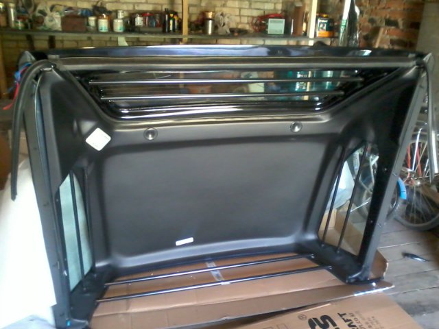

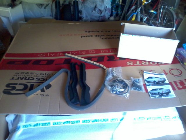

    Во вторую очередь хочу заметить что в комплекте с кунгом есть практически всё что нужно для его самостоятельной установки:
    кунг
    пластиковые водоотводы + заклепки для их установки
    струбцины (8шт)
    провода для стоп-сигнала и плафона освещения
    жгут, реле и предохранитель для обогрева стекла
    Кузов сверлить для установки не требуется, за исключением крепления водоотводов.

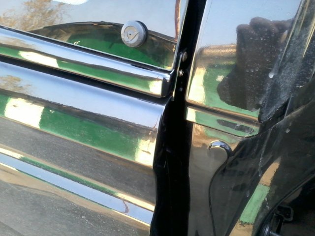

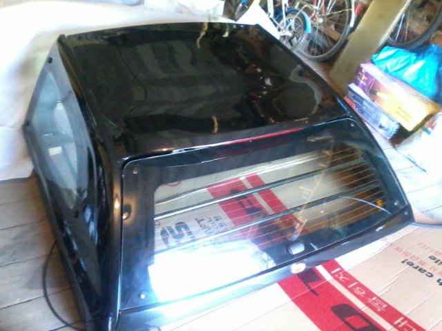

    Не смотря на наличие у кунга резиновой прокладки, я всё-таки приклеил на борта полоски двустороннего скотча. 8 болтов выходят из нижней части кунга и встают рядом с бортом, на них надеваются струбцины и затягиваются гайками.
    При установке кунга самое непростое оказалось загнать упоры за переднюю часть кузова - мешал резиновый уплотнитель между кунгом и кабиной.
    Провода стоп-сигнала и плафона освещения подсоединил к левому фонарю. Ничего сложного: красный к красному, черный к черному, синий к зеленому проводу.

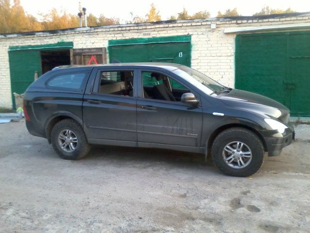

    В общем получилось как-то так:
    Помучившись с установкой реле обогрева, подумал и забил на установку оного девайса - всё равно через стекло кунга сзади нифига не видно.
    За 2 года эксплуатации кунга, никаких отрицательных моментов не выявлено. Первое время между резинкой, примыкающей к стеклу кабины, во время дождя стекали капельки, через год это прекратилось, видать всё притерлось. Струбцины держат намерто, кунг не гуляет и не скрипит.
    Внутри, краска с пластика местами ободрана - ничего не поделать, у меня в кузове ездит и мебель, и лисапеды, и газовые баллоны и прочая царапающаяся утварь.

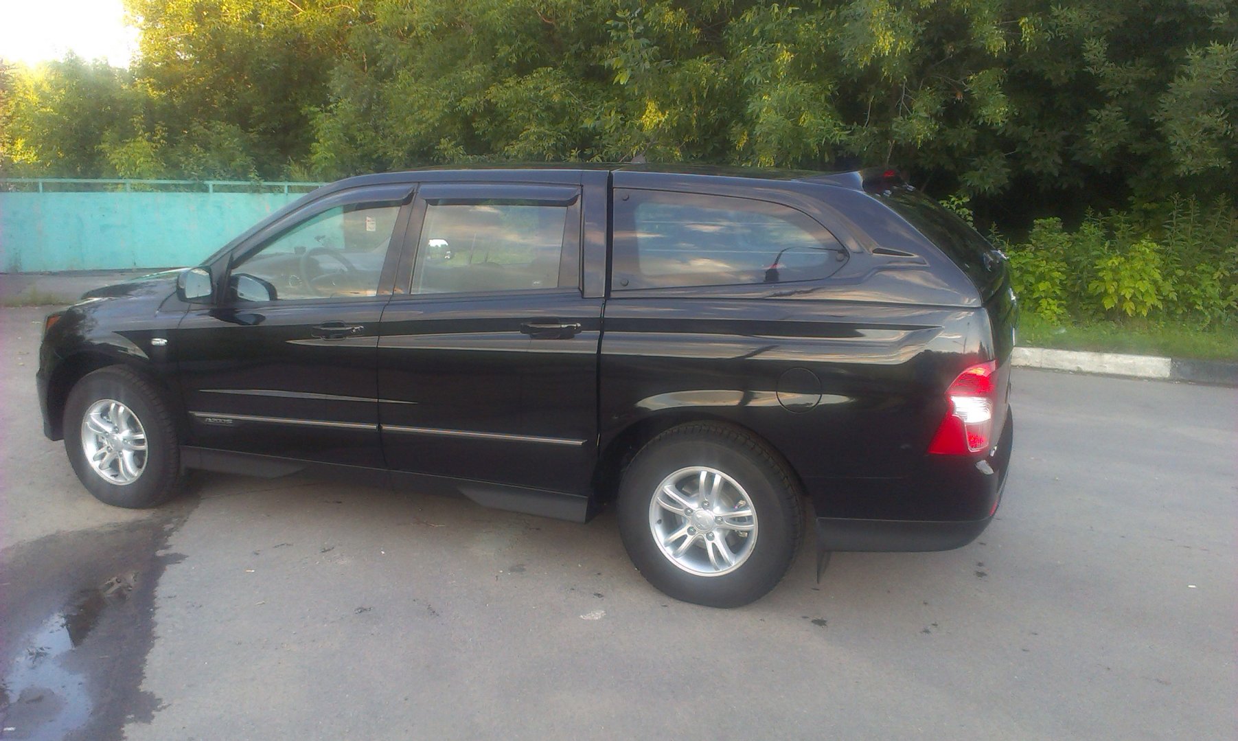

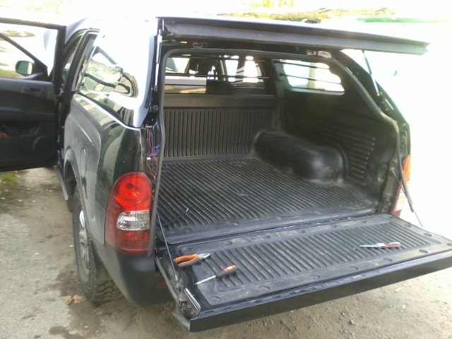

    В выходные установил кунг 09AP03282ALAK. Спасибо, Андрею.
    Потратил 4 часа, в основном на подключение всяких электрических проводов. Получилось с 1 раза. Благо инструкция хоть и "корейская" с переводом на английский :) но разобрался. Работает всё включая обогрев заднего стекла. Машина меньше стала скакать, помягче пошла.
    Последний раз редактировалось Майдан; 06.08.2014 в 09:44.

    Иде фотки????
    Будут. Жаль перестал выглядеть, как пикап:)
