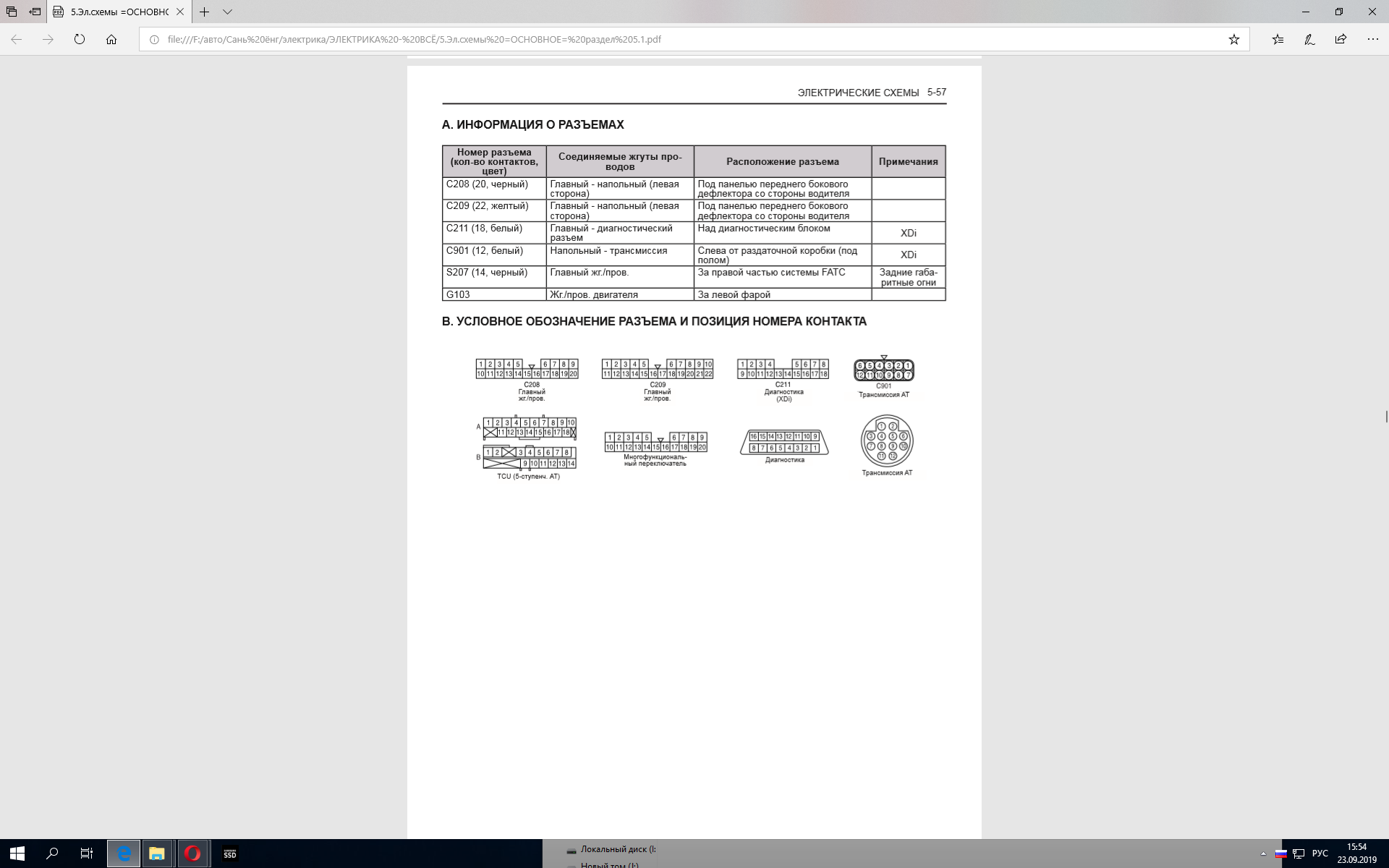

    Вот по этим схемам буду рыть.
    Успехов! Думаю - всё получится.
