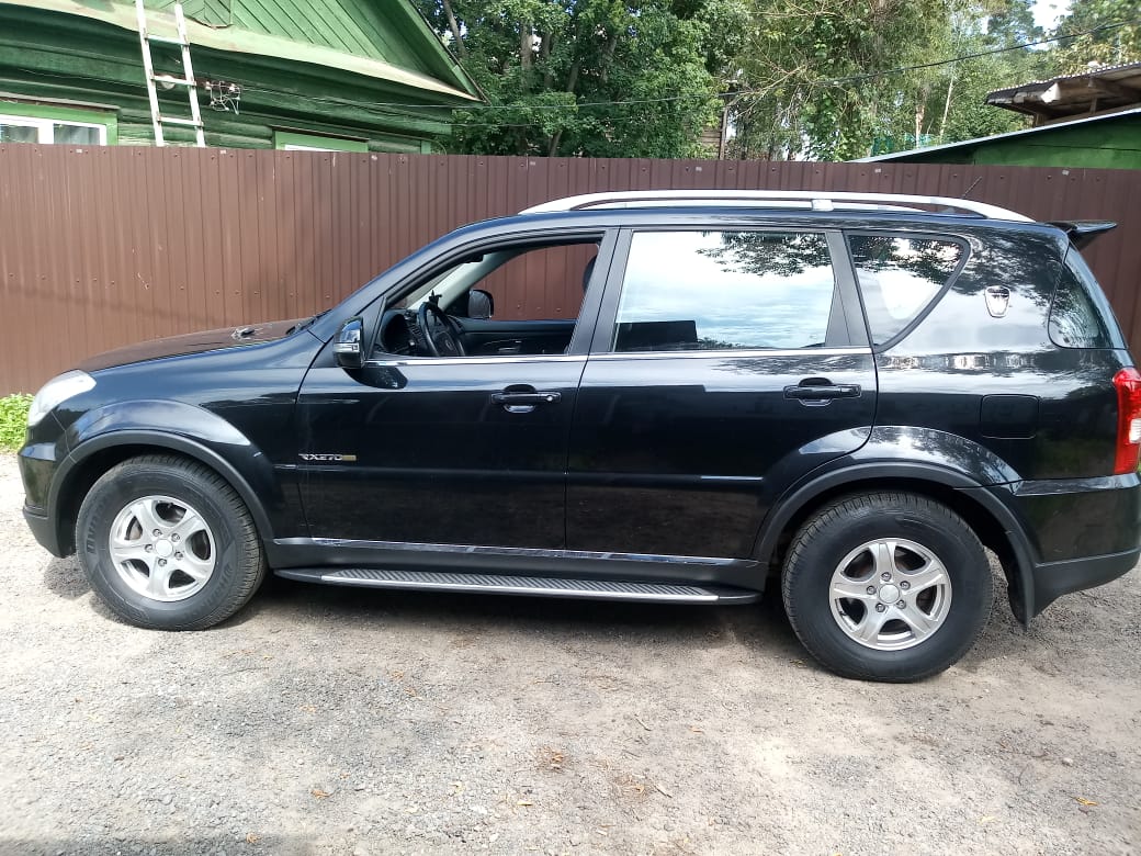

    вот и у меня REXTON W сел на брюхо....машине 5 лет...с боку видно ....производил кто замену пружин и амортов на W ??? можете посоветовать усиленные пружины и аморты ? такое ощущение что подвеска как желе , думаю нынешние аморты уже потекли по кругу.... и вообще есть ли разница между 1 2 и W ? сзади стоит мост...(прошу не смеяться))) это первый полноприводный дизельный авто ) только изучаю матчастьWhatsApp Image 2018-08-09 at 14.58.48.jpeg
    Варианты зависят от поставленной цели и бюджета)))
    Формулируйте свои хотелки и тогда понятнее будет ( состояние нового авто или выше нового и т.д.)
    Померьте сейчас расстояние от центра колеса до арки крыла впереди и сзади!
