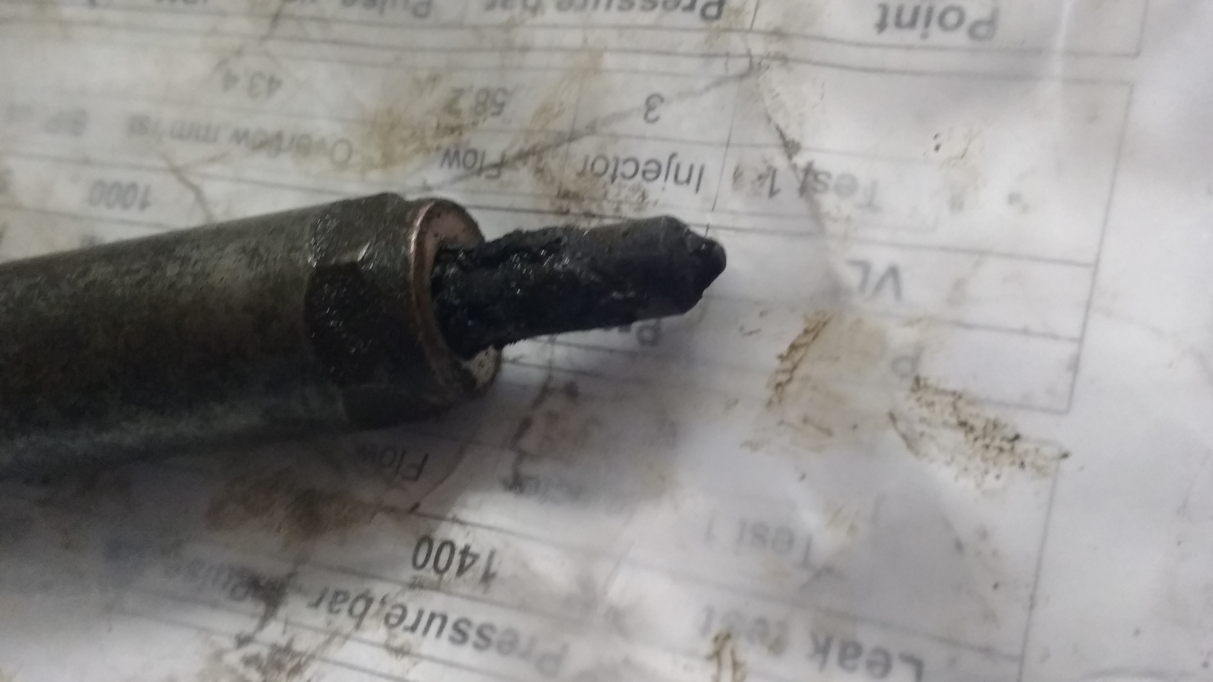

    Вот в таком состоянии мертвая форсунка. Нагар черного цвета. очищается относительно легко, дырок в распылителе даже не видно.
    У кого какое мнение откуда гарь такая? допустим даже если переливало, то все должно было бы в выпуск вылетать. Не корректно работают клапана на выпуск??
    возможно клинанул клапан и лило в цилиндр, что не есть гуд. хорошо , что во время заменил. причина? возможно долгое время применение некачественного топлива!
    добрый день, какая знакомая фотка, только у меня ещё и впускной клапан заклинил и развалился и как следствие оплавилась поршневая в этом цилиндре

    1. Если на форсунке столько гадости, то она есть и в цилиндре, при выходе она могла налипнуть на клапана в выпускной части? Как это проверить не снимая голову ? Снять клапанную крышку?
    2. Эта сажа что собственно есть? Остатки составляющих плохого топлива?
    3. При разборе головы ребята осматривали форсунки но не снимали их. По их утрверждению все было норм.
    4. Еще обратил внимание. у меня стояла форсунка 321 пришла делфи с индесом SY 121 (взаимозаменяемы) на ее конце были четыре маленьких отверстия. На старой форсунке этих отверстий нет, но есть зазор вокруг медной гайки, он забит наглухо сажей. Это разный тип впрыска чтоли?
    5. Может быть мои щелчки при работе и остывании связаны с тем что не закрывается один из клапанов выпускной системы?

    4. Еще обратил внимание..... На старой форсунке этих отверстий нет, но есть зазор вокруг медной гайки, он забит наглухо сажей. Это разный тип впрыска чтоли?
    Нет , просто у тебя наглухо забиты сажей на старой форсунке отверстия распылителя и ты их не видишь! На 321 их 5 отверстий!
    Вот посмотри. Этой форсе пробега 213 тыс км
